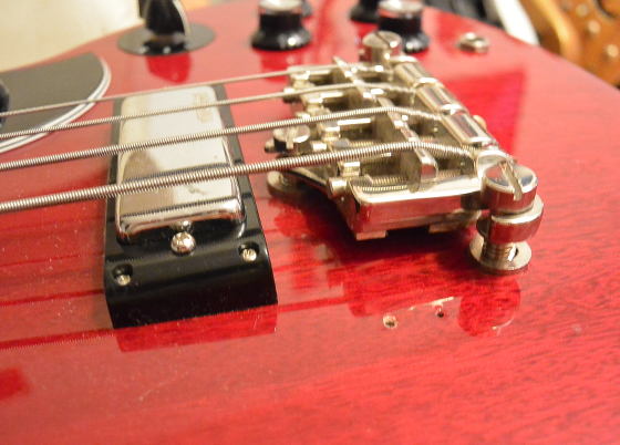

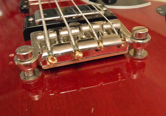

Du siehst die Messingstreifen, die ich unter die Brücke geklebt habe?
Die verdoppeln die Dicke der Grundplatte mehr als. Damit vergrößert sich die Biegesteifigkeit der Platte ganz erheblich: hier mal ein Bild, auf dem man sieht, wie dünn das Ding eigentlich ist:
file.php
Wenn Du die Detailbilder anschaust, siehst Du, dass die Versteifung die Dicke der Grundplatte mehr als verdoppelt.

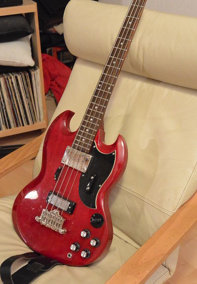

Das Fädchen ist zwar schon älter, aber eigentlich schulde ich Euch noch ein Bild von meinem zweiten Epi EB-3. Der ist jetzt endlich "fertig" modifiziert: Artec-Mudbucker mit zusätzlichem Eisen anstelle der Polschrauben und parallel geschaltet, ein Wilkinson Minihumbucker mit Keramikmagnet und badewannigerem Ton als der Original-PU, Zusatzmasse an der Kopfplatte und einer ausgesteiften 3-Punkt-Brücke. Klanglich ist er jetzt endlich auf dem Level seines weißen Schwesterchens, aber anders, näher am Original.

Geilo, richtig heiß. Aber wie kopflastig ist das Ding denn jetzt, bzw ist das bei den Epis allgemein so schlimm wie bei den letzten Gibsons?
Vielleicht hol ich mir auch mal noch einen von den Epis und bastel an dem ein bisschen rum.

@beate
ich habe gerade ein bisschen Schwierigkeiten, deine Modifikationen nachzuvollziehen:
Du hast an der Kopfplatte eine Schraube mit Unterlegscheiben angebracht, um das Gewicht der Kopfplatte zu erhöhen? Warum? Wieviel Gramm sind das?
Und du hast unter die Bridge Messingstreifen geklemmt, um die Steifigkeit der Bridge zu erhöhen? Hat die sich gebogen? Wie sind die Messingstreifen mt der Bridge verbunden, um Kräfte aufnehmen zu können?
  • #1.009
Die Masse kenne ich nicht. Die Größe der Zusatzmasse habe ich schon vor Jahren an dem anderen der beiden Bässe durch Trial and Error bestimmt. Sie beeinflusst das Schwingverhalten des Halses. Der Ton wird dadurch dunkler (muss man in Kauf nehmen), aber auch präziser und druckvoller mit mehr Attack (das eigentliche Ziel der Übung).
Ja, die Kopflastigkeit wird dadurch geringfügig vergrößert. Aber ich habe ja auch schon die Gurtpins versetzt, und die Zusatzmasse an der Brücke gleicht das zum Teil wieder aus. Insgesamt passt das noch.
Geklebt - Löten wäre sicherlich besser gewesen.
Nicht merklich - aber sone Brücke schwingt. Und dieses Schwingen habe ich beeinflusst. Durch die größere Steifigkeit und auch durch die größere Masse sollte die Brücke weniger stark schwingen. Damit sollte sie den Saiten weniger Energie entziehen. Und das passt zum Höreindruck.
