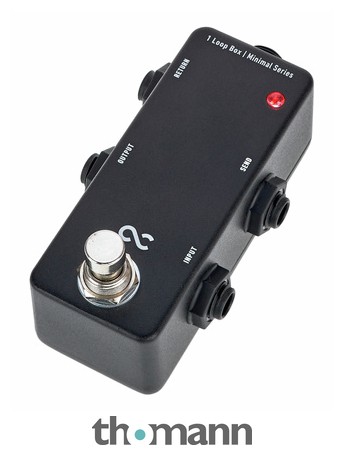

Das gibts auch fertig:
Wenn man ein bisschen löten kann, kostet das Kästchen etwa 15 € für die Teile und eine Stunde Arbeitszeit.
Edit:

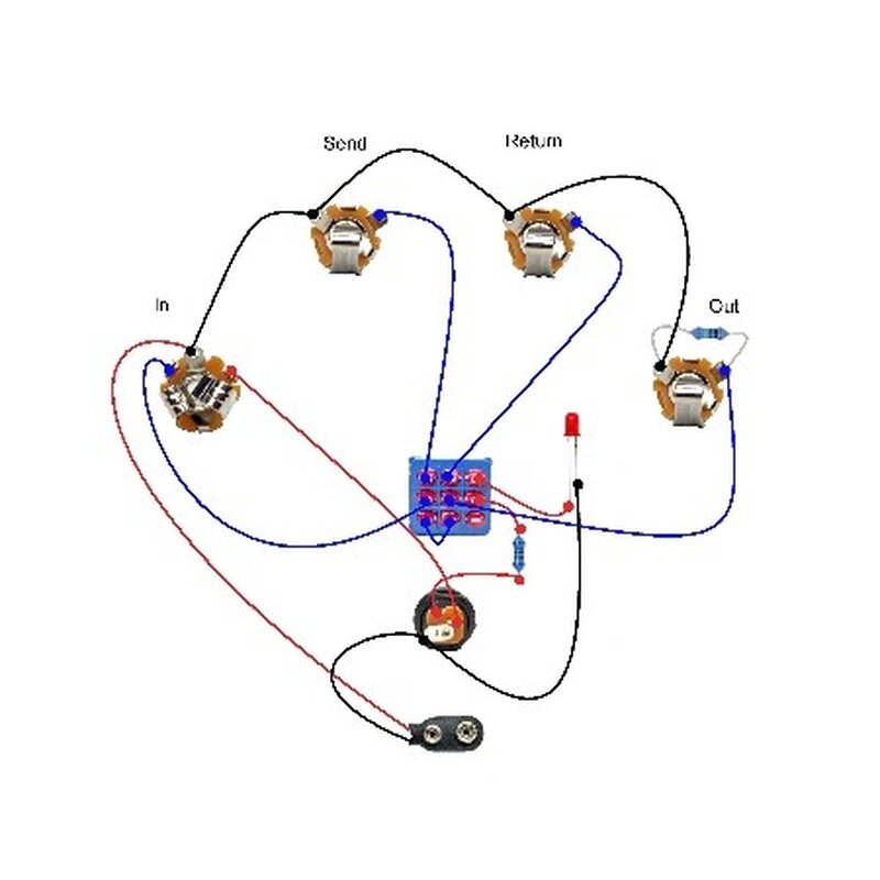

Björn hat auch schon den passenden Bausatz gefunden. Also 18,50 € plus eine halbe Stunde...
Reaktionen: hotte66 und Flox

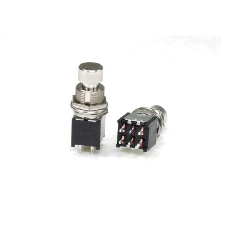

Dass ich das mit nem DPDT-Schalter oder Taster machen kann, war mir bewusst. Aber simple Taster habe ich hier noch liegen und ich hatte gehofft, dass ich mal wieder komplizierter denke als nötig.
Wenn ich einen Schalter, den ich eh nicht nutze, ausschlachte, habe ich wahrscheinlich sogar alles aus dem Musikdink-Bausatz beisammen. Der eine Widerstand ist für die LED (die ich nicht bräuchte) und der zweite verhindert ein Knacken beim Umschalten, korrekt?
Schaukelt" sich das Signal, sofern es im Effektloop verstärkt wird, hoch? Sprich vergleichbar mit einer Mikrofon-Rückkopplung
Korrekt. Abgesehen davon haben Effekte eher niederohmige Ausgänge, das würde Dein Signal vom (passiven) Bass dumpf und leiser machen.
Korrekt. Hängt von den angeschlossenen Effekten ab, ob es knackt.

Ich muss doch nochmal nachfragen:
Ich hab das jetzt nach dem Schema von Musikding verlötet, bis ich zu dem Widerstand gekommen bin. Da schweigt sich Musikding leider über den Wert aus. Dabei ist mir aufgefallen, dass der Schaltplan dort auch nicht ganz deiner Beschreibung entspricht. Der Loopausgang wird dort nämlich nicht gegen Masse geschaltet, richtig? Macht das in der Praxis einen Unterschied? Und wenn ich bei dee Musikding-Schaltung bleibe, sind dann 100k auch ein guter Wert oder sollte man was anderes nehmen?
Danke dir! 🍻
  • #15
Du kannst den Loopschalter erstmal ohne jeden Widerstand bauen. Falls es beim Umschalten Knackser gibt, brauchst Du noch den einen oder anderen Widerstand.
  • #16
Ja, danke dir, aber das war mir klar. Es knackt aber, wie zu erwarten war. 😉
Also 100k auch bei der Musikding-Schaltung oder an der Position eher was anderes?

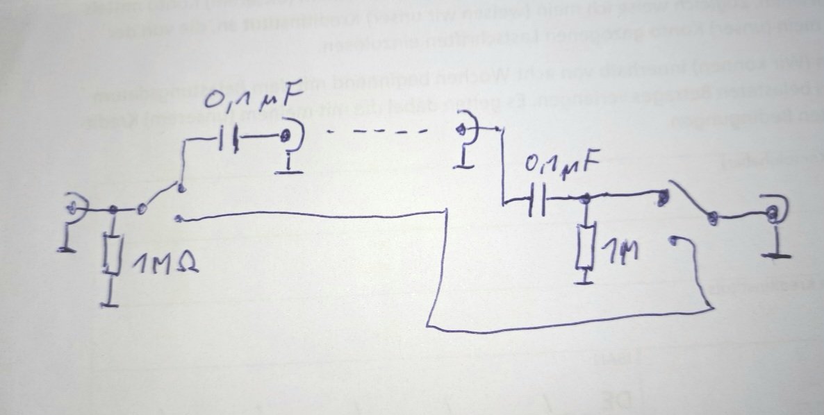

  • #17
Wenn Du den (passiven) Bass direkt am Looper-Eingang anschließt, dann nimm besser 1 MOhm, sonst klaut dir der Switch in der Bypass-Stellung Höhen. Bei aktiven Bässen, oder wenn zwischen Bass und Looper noch ein Preamp hängt, wären 100k besser.
Sollte es dann immer noch knacksen, dann würde ich Ein- und Ausgang mit Kondensatoren entkoppeln:
Ist das Schaltbild verständlich? Die halbrunden Dinger mit Punkt sind die Buchsen, die gestrichelte Linie stellt deine Effektkette dar.
Reaktionen: Willie
  • #18
Herzlichen Dank! Ja, die Skizze ist verständlich! 👍👍
Da es ein reiner Testaufbau ist (welches Glied ist das schwächste?) und nicht aufs Pedalboard wandert, würde ich das dann auf meinen Hauptbass ausrichten und der ist aktiv. Also 100k.
Ein MOhm gepaart mit einem aktiven Bass oder Preamp hätte den Effekt, dass das "Endknacken" weniger gut funktioniert, korrekt?
Sprich je höher der Widerstand desto näher an Tip und Sleeve sind komplett getrennt -> Knack. Je kleiner der Widerstand desto näher an Tip und Sleeve sind permanent verbunden -> Ergebnis ist näher an Killswitch.
  • #19
Jein. Das Knacksen kommt in der Regel daher, dass der letzte Effekt in der Kette etwas Gleichstrom am Ausgang hat. Das sind meistens kleine Leckströme, die ein Elko durchlässt. Wenn dieser Leckstrom sehr hoch ist, kann es auch mit 100k noch hörbar knacksen >> ausprobieren.
Mit den 0,1 yF lässt sich das zuverlässig unterbinden, Folienkondensatoren haben keine Leckströme. Der Kondensator am Eingang ist wahrscheinlich unnötig, am Eingang produzieren die wenigsten Effekte Gleichstrom >> ausprobieren.
