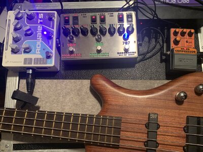

Warwick Corvette Bubinga Std (modified)
-> Exar Comp -> Royale TS DI Out (RTS bypassed)
-> Exar Comp -> Rodenberg 707 -> Royale TS DI Out (RTS bypassed)
-> Exar Comp -> Rodenberg 707 -> Royale TS DI Out (RTS main aktiv)
Alles mit RTS Speaker Sim direkt ins Interface, keine Nachbearbeitung.
Reaktionen: Slidemaster Dee, StoneH, MrTommyGrowls und 3 andere
