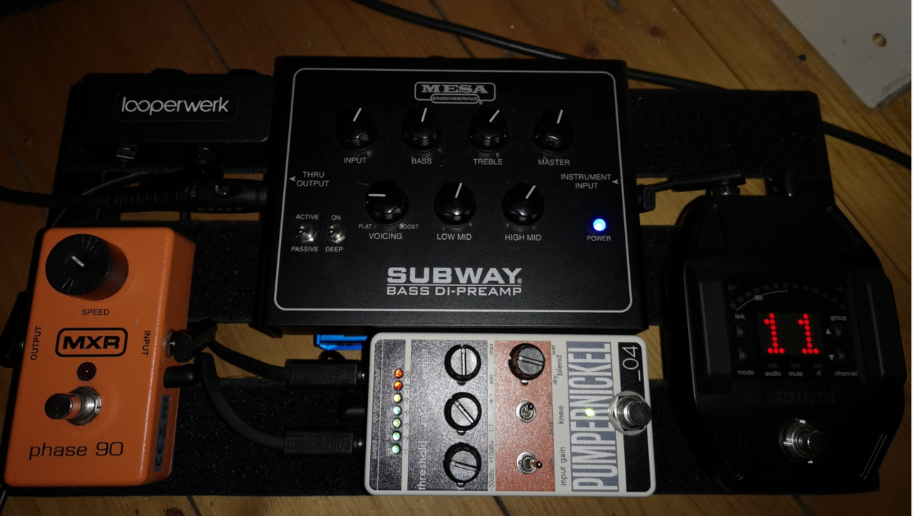

Derzeit sieht mein "Effekt"board so aus:
Leider wird es dann nicht mehr so klein bleiben und ich muss wohl oder übel eine Nummer größer nehmen..
Spannungsversorgung sitzt unter dem Board und ist ein Strymon Ojai R30.
Greetz
  • #29
Da fehlt aber noch dringenst ein Guma Drive ;-)
Off Topic.. Dieser MXR Phase 90.. taugt der für diese "Shine On You Crazy Diamond" Pink Floyd-Sachen?
  • #30
Guma drive hatte ich zeitweise auf den Board. Dürfte wieder gehen, war irgendwie nicht mein Ding
MXR phase 90 ist mega fürn bass. Sehr organisch und anschmiegsam
Ich spiele ihn Zb für das intro von thin lizzy - still in love with you... Passt super!!
Geht von kaum Effekt vorhanden bis totales wabbern.
Ich mag den ;)
