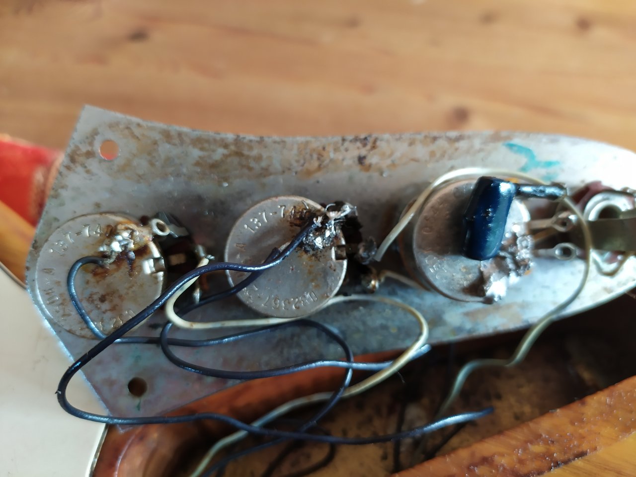

Ich bin von dem Sound und der Bespielbarkeit meines 74ers immer mehr begeistert.
Kleines Problem Der Bridge Pickup reagiert erst auf den letzten Dreh am Poti.
Sollte ich mal nachlöten?

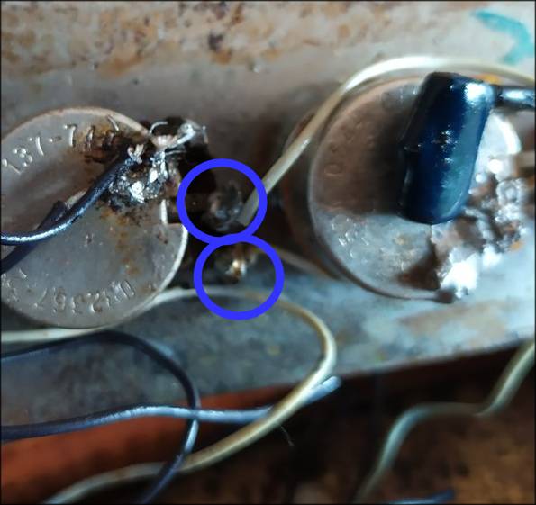

Und schau zu, dass diese beiden
keinen Kontakt haben
Und nach dem Reinigen nicht NACHLÖTEN sondern ablöten, saubermachen neu abisolieren und NEULÖTEN! Denn Vintage ist was anderes als Pfusch!

Kannst Du messen (Multimeter)? Was kanst Du ausser löten?.
Vermutlich ist die Widerstandsbahn im Inneren des Potis gebrochen (Blau)
Kannst mal probieren, am Potianschluss (A) heiss zu machen (biss das Zinn fliesst). Abkühlen lassen und probieren. Oft sitzt das Problem an einem korrodierten, genieteten Anschluss.
Mal ehrlich..... diese Lötstellen auf Deinem Bild sind doch von Dir, oder? Nicht als Kritik gedacht..... nur wüsste ich gerne, was ich Dir zutrauen kann.
Gruss
Michael
  • #87
Nein ich habe nicht gelötet. Ich sehe aber auch, das das nicht gut gemacht ist.

Ich hatte den Bass durchgemessen. Kontakt haben alle Kabel, ist aber katastrophal gelötet.
Ich habe @BergiaBurns vorgeschlagen, beim nächsten Treffen, wenn sein Bassmaster fertig ist, die Platte abzulöten und eine passive Platte mit 250 K Potis, die ich rumliegen habe, anzuschliessen. So kann man hören, ob sich der Sound mit frischen Potis verändert und der Regelweg normaler ist. Der Bass klingt sehr gut, allerdings kann es sein, dass genau diese alten Potis und diese komische Verschaltung und der olle C genau diesen Sound machen.
Erstmal so gemessen, wie er ist, haben die 250k-Potis jeweils einen Gesamtwiderstand von deutlich über 300 bis fast 400 K, kann eigentlich nicht sein, da die Pickups parallel liegen bzw. die beiden Potis parallel liegen (mit zwei verschiedenen Multimetern gemessen).
Also werde ich vorsichtig schrittweise vorgehen, um den alten Sound reproduzierbar zu halten.

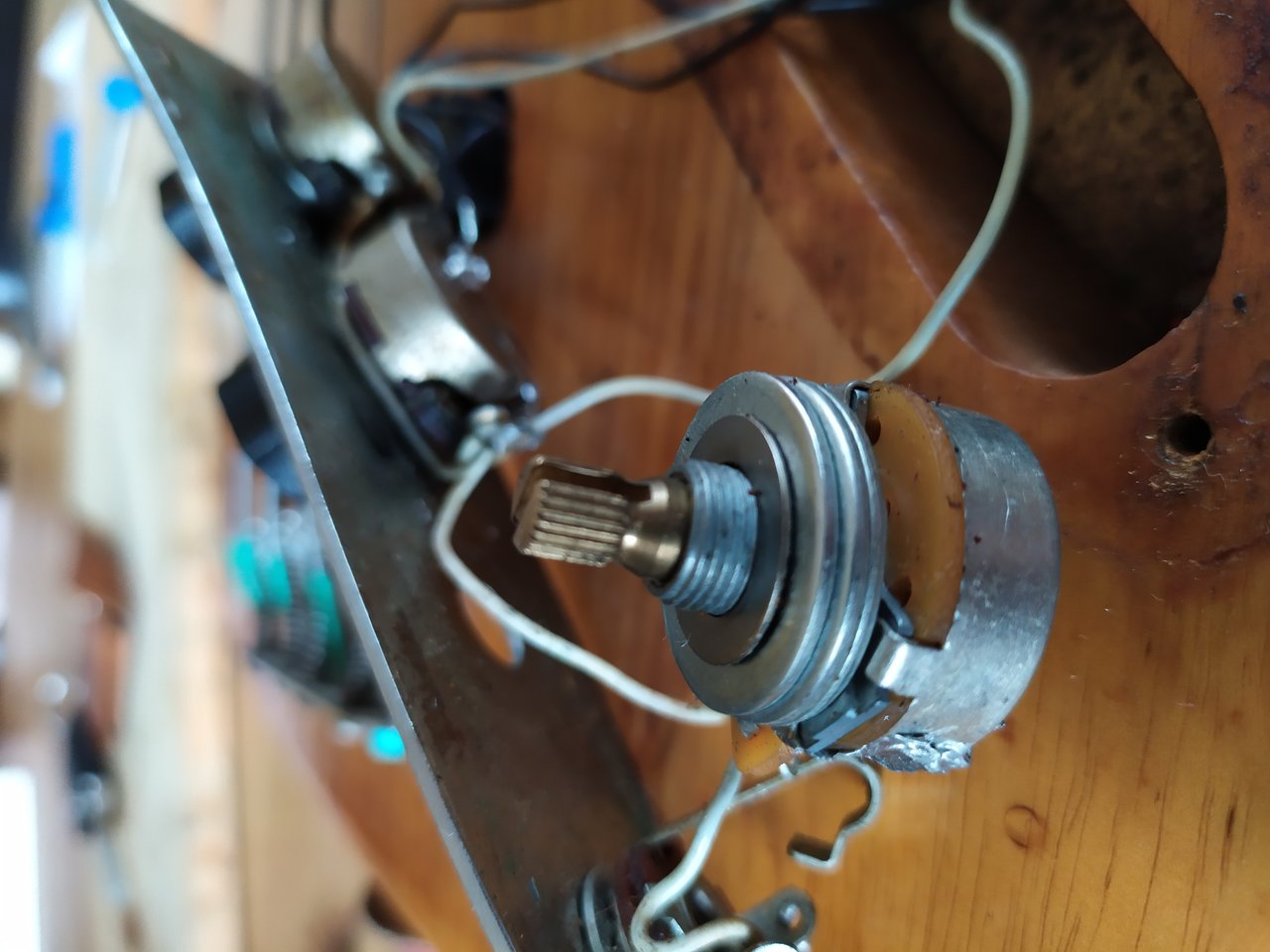

Ein falscher Tonepoti mit Unterlegscheiben. Damit der Knopf nicht zu hoch kommt. Dem Drehknopf fehlte der Halt und er ist über die Riffeln gerutscht.
