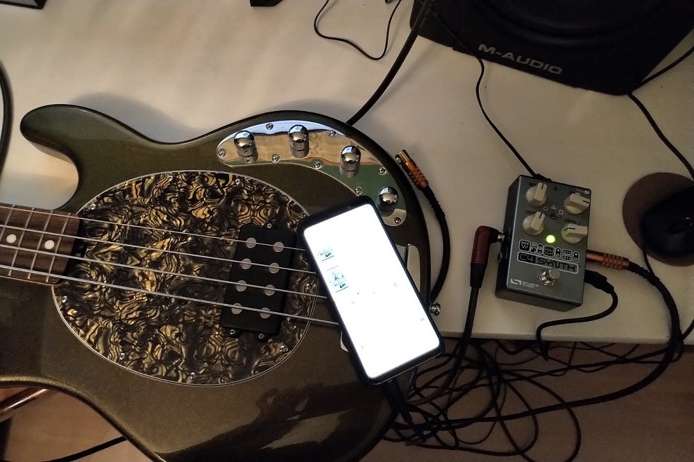

So...der app läuft ohne Probleme. Schon ganz lustige Sachen in die library gepackt, leider kaum Zeit heute. So richtig gehts erst los, wenn ich das Ding am PC hab und da den Editor nutze, ist mir auf dem smartphone zu fummelig.
Die einzige Sache, die ich noch nicht peile ist der Alt Modus. Aber das wird kein Hexenwerk sein. Zeit + Midicontroler müssen her!

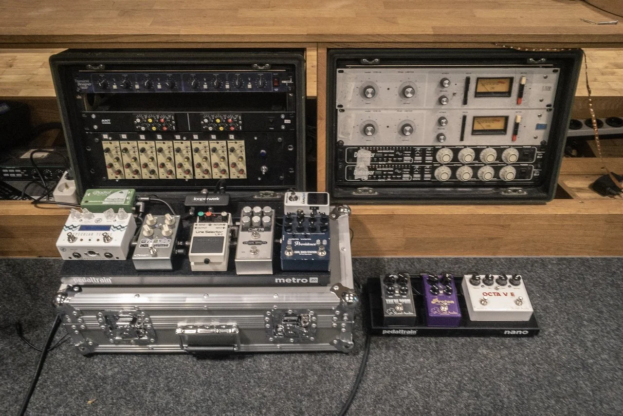

Ich hatte den C4 am Wochenende im Studio dabei. Die Produzenten fanden es tierisch und wir haben einige Sounds für die Platte damit aufgenommen. Auch mal schnell noch aus der Community rauf gebeamt und ab dafür. Tolles Pedal!

NICE! Zeig dann bitte mal das fertige Ergebnis. Bin sehr gespannt!
Auch von meiner Seite gibt´s nur positives zu berichten. Hatte am WE einen Gig, bei dem ich unter anderem für den FETTEN Synthsound gelobt wurde. NICE KISTE! LOVE IT!

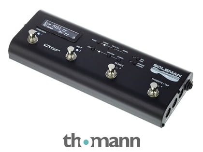

Nach der dritten Probe mit dem C4 binich mir sicher, dass es bleibt! Den DMC.micro werde ich mir dieses Jahr auch noch holen. Habe auch auf talkbass etc. keine Alternativen zu dem Kleinen gefunden...wenn man denn nicht unbedingt sowas hier nutzen wollte:
Der ohne Hub auch nicht funktioniert.
Die kleine One Series braucht entweder den Hub oder einen USB Host.
Alternativen zu den DA Geräten habe ich auch nicht wirklich gefunden. Es gibt zwar relativ kleine USB Host "Adapter", die man zwischen einen regulären Midi Controller und das C4 klemmen kann aber das ist irgendwie auch nur halbgar.
Weil mir die DA Dinger aber nicht wirklich zusagen, arbeite ich gerade an nem eigenen Controller mit Host Funktion....
Reaktionen: French, anbra und NBL@Bass
