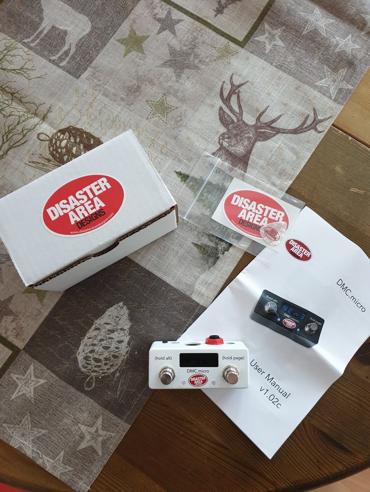

So, der DA DMC.micro ist da. Auf der Rückseite ist vermerkt, dass er weiß lackiert wurde, keine Ahung ob das ein Sondermodell ist oder so. War auch nen Pick dabei.
Alles upgedatet...alles funzt

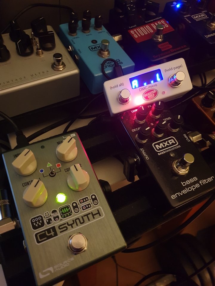

Sehr cooles Teil, schon nice durch 22 Presets zu scrollen. Allerdings gibt es ein Problem, dessen Quelle ich noch nicht ganz indetifiziert bekomme: irgendwas an dem DA verursacht eine heftige Brummschleife. Ich ihn zunächst über ein EBS Daisychainkabel an dem Ausgang meines Korg Pitchblack für die Stromversorgung: brummt/dröhnt wie sau. Habe dann ein MXR Pedal abgeklemmt und den DA dran...selbes Problem. Nehme ich allerdings das USA Adapterkabel a, welches den Midiswichter mit dem C4 verbindet, hört es plötzlich aus und alles ist normal. Meint ihr das Brummen kann theoretisch von einem minderwertigen Adapterkabel ausgelöst werden? Meine Theorie ist, dass die gesendeten Midisignale einfach durch schlecht geschirmte Kabel zu Störgeräuschen werden.

Sehr interessante Frage. Ich habe mal den Vorbesitzer angeschrieben (hatte das Glück einen aus der Bucht zu bekommen). Dr gab mir auch gleich den Tipp einen getrennten Ausgang zu benutzen. Mein Palmer PWT 8 hat ja 2 getrennte Ausgänge und ja esg gibt eine deutliche Verbesserung aber ganz verschwinden tut das Störsignal nicht. Sollte er dies morgen bei der Probe so laut werden, dass ich ihn den DMC abklemmen muss, muss ich mir was anderes überlegen oder ein seperates 9V Netzteil verwenden. GArkein Bock auf diesen Brummkack. Die Frage, ob die letzten 10% des Brummens mit einem guten USB Kabel verschwinden bleibt offen.
Edit: habe mit der Frage mal das Katastrophengebiet per mail kontaktiert.
Edit Edit: und hier schon die Antwort:
"Hi there! Make sure that both the DMC.micro and the C4 are on isolated power outputs. The USB cable can create a ground loop which allows the digital noise from the DMC to enter the ground of your signal path and then be amplified later.
Cheers"
