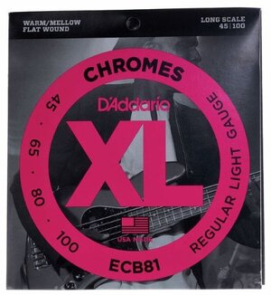

wie ich schon sagte - dann probier mal Chromes
Ein Satz Chromes als "Mittel-Lösung" könnte auch eine Idee sein - ein Spielgefühl mit Flats mit einem Sound in Richtung Rounds. Ich habe immer gerne genommen / nehme teilweise immer noch gerne diese hier.
Fühlen sich an wie Flats, aber klingen viel höher und eher nach Rounds.
  • #32

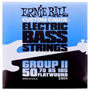

Ok, wenn das einen Unterschied mach wären die 50,-€ einen Versuch wert.
auf meinem (MM kopie) habe ich diese Erni Ball und bin damit klanglich sehr zufrieden.
