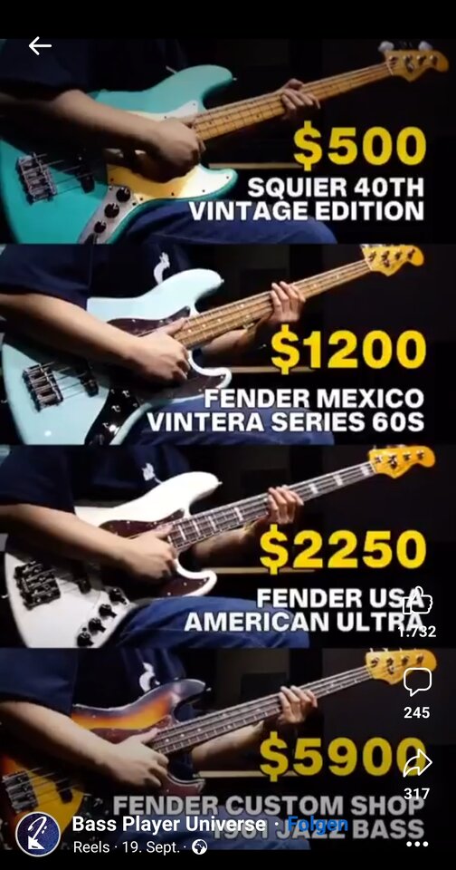

Hier Mal ein schöner Vergleich ( Sound) zwischen dem 40th Vintage Jazz und 3 Fender. Bin Mal auf eure Meinung gespannt 🍻
Sorry, bekomme es nicht rein. Man findet es bei "Bass Players Univers" auf Facebook. Vielleicht ist ja jemand geschickter als ich ;-)

Mehr bekomme ich leider nicht hin als ein Screenshot ;+) von dem Video.
  • #437
@Rossie Schroeder
Ich weiß ja nicht genau, warum du das Video Postest, aber meiner Meinung zeigt sich da schon das, in welche Richtung es oft bei günstig vs teuer geht :
Der Squier klingt solo betrachtet ganz gut, verliert aber spätestens wenn der American Ultra kommt dermassen...
Hier hört man sehr deutlich was den (modernen) Jazz Bass Sound ausmachen kann, der Zugewinn an Tonbreite, also Tiefmitten, Sparkle (Top-end) ist schon sehr deutlich..
Mir zeigt das auch, dass der Vintera, das obligatorische Minimum ist.
Schön für jeden, der es nicht hört, der es nicht braucht, der spart ne Menge Geld..
Aber so ist nun mal fast immer, solo, für sich klingen viele Bässe, Amps, Boxen gut, im VS Vergleich fallen die ersten Schwächen auf und in der Band der Rest.
Für mich was das hier nicht gerade Werbewirksam.. 🤣
Weil am Ende kauf ich mir keine Bässe mehr, weil die günstig sind und gut fürs Geld, sondern weil die gut in meinem Ohren klingen.
Und : ich würde insgesamt betrachtet keinen aus dem Video kaufen, maximal den Vintera.
  • #438
