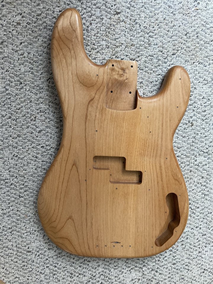

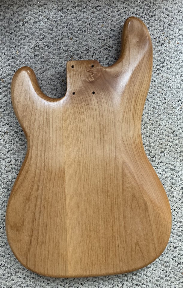

Hallo Leute,
ich wollte mich mal wieder melden und von meinem Stinke-Body Projekt erzählen. Also, mittlerweile ist viel Zeit vergangen und ich habe einige Male den Body geschliffen und mit Seifenwasser (meistens mit Meister Propper) abgewasschen und ihn dann lange trocknen lassen.
nach etwa 5 oder 6 mal dieser Prozedur hat er eigentlich nur noch komisch gerochen, wenn man die Nase drangehalten hatte.
Ich wollte ja während unserer Ausgangssperre den Body anfangen zu ölen, aber Tru Oil war ausverkauft und als ich dann mal Danish Oil auf Amazon bestellt hatte, bakam ich Masken geliefert :O!... also zog sich das Ganze in die Länge, bis Schlussendlich wieder Tru Oil lieferbar war und ich auch nach Deutschland das Paket abholen durfte.
Dann habe ich also 4x Tru Oil draufgepinselt und dazwischen lange trocknen lassen und jeweils mit Stahlwolle 000 geschliffen.
Das Resultat sieht so aus:

Sieht doch MEGA aus. Respekt.... Tolle Arbeit!

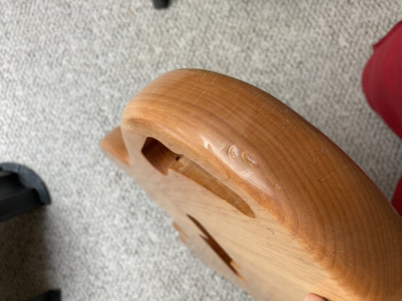

Danke Dir Rob, er ist wirklich wunderschön! Ja, und was das Stinken betrifft: also wenn man die Nase auf den Body drückt, dann riecht er vielleicht etwas seltsam, aber sonst alles okay.
btw. meine bessere Hälfte wurde dann eingeweiht, jetzt kann ich befreit daran arbeiten :D
Er hat dann auch noch einen "Relic" abbekommen:
Er ist mir leider mal aus der Hand gefallen und hat eine Delle abbegommen auf der Zarge. Das hat mich ganz furchtbar gärgert. Habe sie aber schön geschliffen und jetzt sind die Dongs einfach Mojo Relic....
Dellen im Holz kann man "dämpfen":
Du machst Dein Bügeleisen richtig heiß - höchste Stufe, und nimmst einen nassen ("richtig" nassen!) Zipfel eines Geschirr-Handtuchs.
Den Zipfel legst Du mehrlagig auf die Delle und presst die Spitze des Bügeleisens darauf. Evtl. mit einer neuen nassen Stelle wiederholen.
Dann kommt die Delle wieder heraus. ;-)
Der Trick: Die Holzfasern sind gequetscht. Der Dampf "bläst sie wieder auf". Das kann Dir jeder Schreiner bestätigen.
Der Grad des Erfolgs hängt von der Tiefe der Delle ab und von der Frage, ob die Faser gebrochen oder nur gestaucht ist.
:opa:
