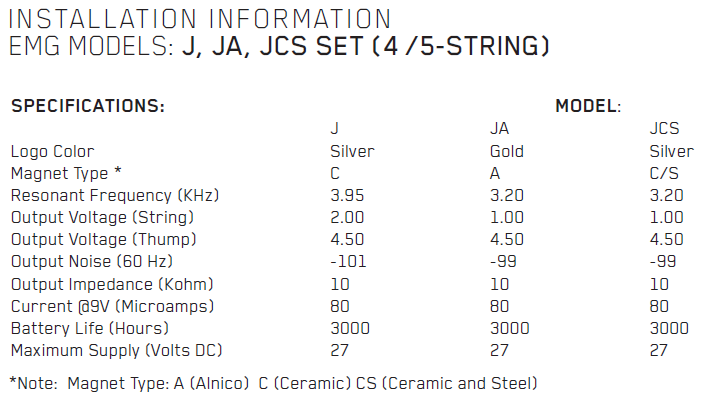

Überraschend wird das Ergebnis nicht sein, eher "vorhersagbar" will ich behaupten!
Gut, was heißt schon "vorhersagbar". Weitgehend vorhersagbar dann wenn man die resultierende Resonanzfrequenz bei offener Tonblende kennt bzw. vorher "spezifiziert" hat.
"Überraschend" wird das Ergebnis dann sein wenn man irgend welche Pickups wählt und diese mit einer passiven Tonblende versieht ohne vorher "nachzurechnen" welche Resonanzfrequenz und damit Übertragungsbereich sich daraus ergibt.
Eventuell erreicht man das gewünschte Ergebnis auch dadurch das man aktive Pickups mit anderer Resonanzfrequenz in seinen Bass einbaut:
Am Beispiel EMG Datenblatt:
Den Unterschied in der Resonanzfrequenz zwischen 3,95kHz und 3,2kHz wird man deutlich hören. Vielleicht sogar deutlicher als alles andere.
Man sagt den EMG-Pickus ja gerne nach sie wären sehr linear. Zu einem gewissen Teil stimmt das auch aber streng genommen sind sie genauso wenig linear wie passive Pickups die an einer passiven Tonblende arbeiten.
Die EMG's haben intern eine RC-Beschaltung und verhalten sich daher rein prinzipiell genauso wie passive Pickups bei offener Tonblende.
Wenn man so einen Umbau von aktiv auf passiv von einem "Fachmann" machen lässt dann wird der womöglich die Frage stellen:
"welche Resonanz bei offener Tonblende darf es denn sein?"
Man sollte sich (so finde ich) schon etwas Gedanken machen wenn man sich an so einen Umbau heranwagt. Wenn nicht dann wird das Ergebnis "beliebig" und damit dann sicherlich "überraschend" ausfallen.

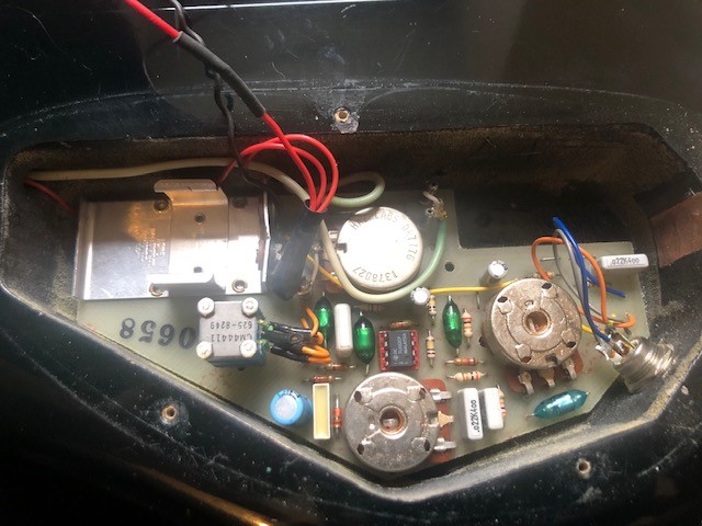

Hier die Innereien:
Reaktionen: NBL@Bass, 3-Diddy und E-A-D-G

Die Haz-Lab Elektronik wird seit Anfang der 80er rein technisch gesehen unverändert so gebaut wie sie ist.
Auch der OP-Amp LF442 ist immer der gleiche geblieben.
Die japanischen (oder koreanischen?) Lizenzkopien die damals gebaut wurden haben dagegen den TL072 als OP-Amp verbaut.
Der TL072 frisst zwar (deutlich) mehr Strom als der LF442, aber er klingt dafür auch etwas anders. In meinen Ohren "wirkt" der TL072 im direkten Vergleich etwas offener bzw. transparenter.
Ich hab vor längerer Zeit mal versuchsweise in meinem NS-2O den TL072 gegen den "originalen" LF442 getauscht, musste damals aber feststellen das mich das Ergebnis nicht dauerhaft begeistern konnte. Den Unterschied hat man nicht nur alleine gespielt gemerkt sondern auch innerhalb der Band (zumindest ich als Spieler).
Mittlerweile hat sich einiges getan bei den OP-Amps und es gibt auch bei den stromsparenden (Low Power) OP-Amps interessante "Neuentwicklungen" wie z.B. den LT1112 (wobei der so neu mittlerweile auch nicht mehr ist).
