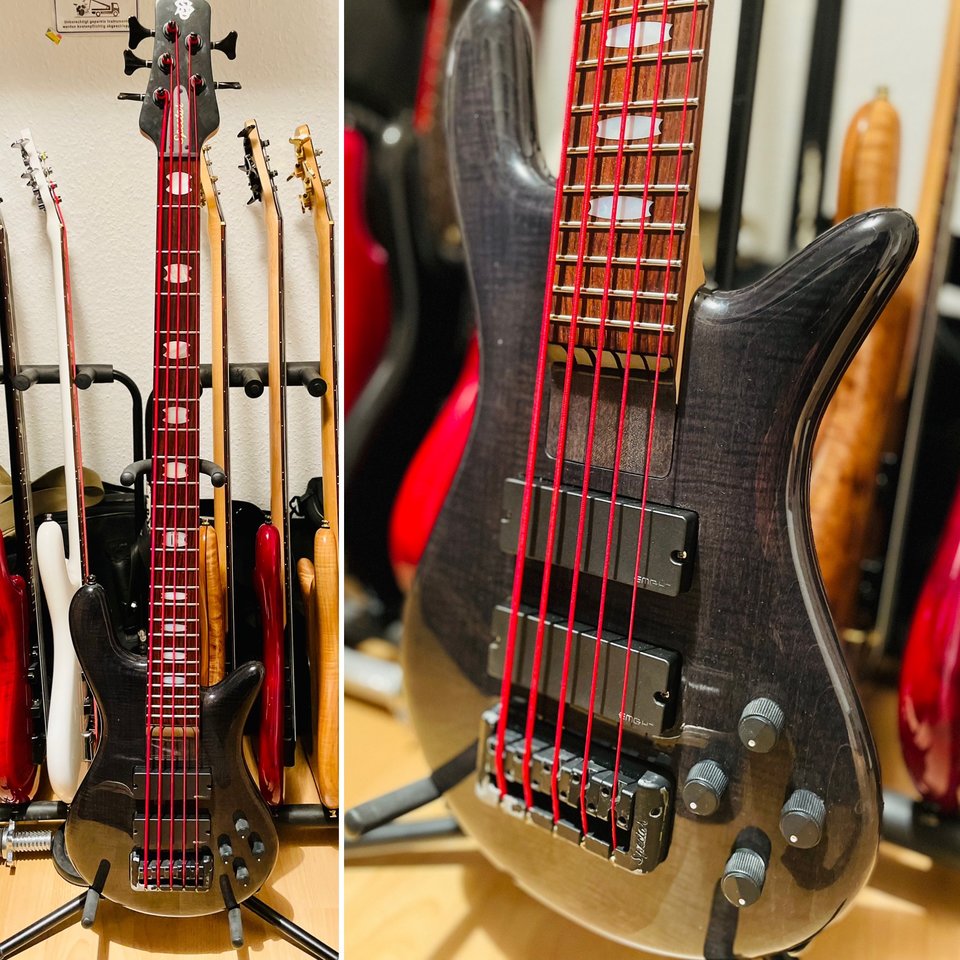

NSD. Hab mir nun doch einen 5er Rebop für die Metalkapelle geschossen. Teils weil ich ein flacheres Profil testen wollte, teils weil er leichter ist und er auch sonst fehlte.
Etwas abgerockt an der Bridge, die funktioniert aber voll. Die Elektronik wird wohl rausfliegen. Was da rein kommt weiß ich noch nicht, hab aber einiges an Krempel da - sowohl PUs als auch Preamp.

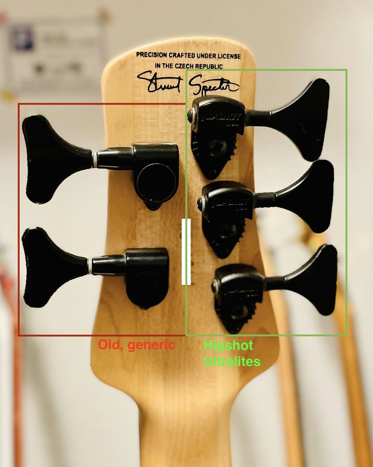

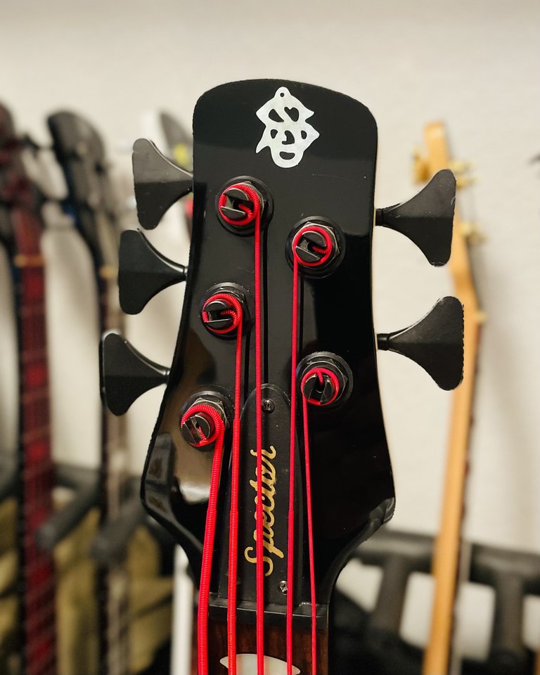

Erster Mod an meinem Rebop 5 ist heute morgen geschehen: hatte noch Hipshot Ultralites rumfliegen und die "generischen" Tuner damit ausgetauscht. Nie verstanden warum die Euros immer Schaller und jetzt Gotoh bekamen (also Qualituner), während der Rebop immer diese einfachen Gotoh-Kopien bekam. Weiß gar nicht wie das bei den EuroBolts nun ist.
Die Ultralites sind rund 16% leichter als die generischen (50g vs. 59g), macht in Summe 45g Ersparnis (fast 1 Tuner weniger). Die Ultralites sind übrigens 1g schwerer leichter als die Schaller M4 Lites und ca. 5g schwerer als Gotohs GB350 Res-O-Lites.
Frontansicht
Rückansicht, Vergleich mit alten und Ultralites
Die insgesamt 100g von den Standard Gotohs auf die Lites beim 5 er sind echt Gold wert bei meinem Classic. Nicht billig aber super Entscheidung gewesen.
Die Hipshots finde ich schon rein optisch auch echt schick.

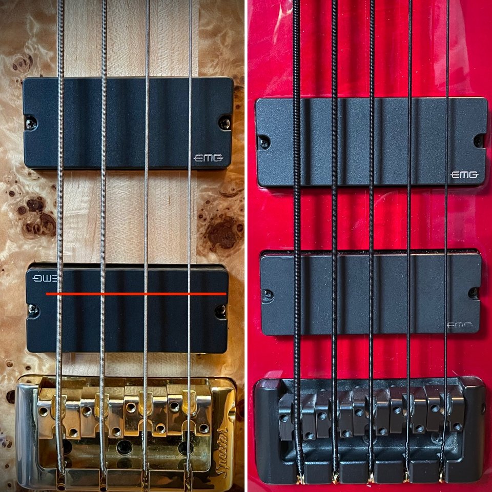

Die Singecoil-Spulen liegen nun ein paar cm näher am Hals, bekommen etwas mehr Saitenschwingung ab und ich finde das dann im Singlecoil-Modus zusammen mit dem Neck-HB gerade extrem gut! Hatte das einer von euch schon mal getestet?
Ja. An meinem 4er TW Euro. Gerade beim strafferen 4-Saiter klang der merkwürdig. Im Dualcoil-Mode funktioniert der für mich wenig. Hab da nun zwei 35J reingetan.
Man sieht das im Vergleich zu nem 5-Saiter (hier SSD), dass der Abstand zwischen Bridge und Bridge-PU beim 4-er anders ist als beim 5er.
