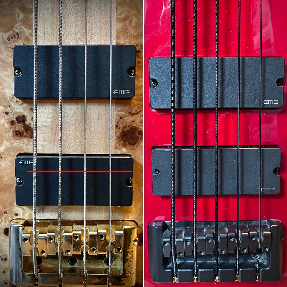

Ja. An meinem 4er TW Euro. Gerade beim strafferen 4-Saiter klang der merkwürdig. Im Dualcoil-Mode funktioniert der für mich wenig. Hab da nun zwei 35J reingetan.
Man sieht das im Vergleich zu nem 5-Saiter (hier SSD), dass der Abstand zwischen Bridge und Bridge-PU beim 4-er anders ist als beim 5er.
Sehr interessant! Beim 4er ist der PU ja wirklich sehr nach an der Bridge.
  • #2.123
Joa, insofern war der Bass ein Reinfall, ich wollte den Dual Coil Sound von nem Neckthrough und als Euro haben - im 4-Saiter-Gewand. Hab da lange rumgerätselt warum der nicht klingt. Nach Vergleich mit dem 5er und dem Rex4 isses mir aufgefallen. So zumindest meine Theorie. Der NS-4 bzw sein Bridge-PU ist auch weiter weg.
Nun werkeln da zwei 35Js halt, der an der Bridge geflippt, damit es weicher klingt.
