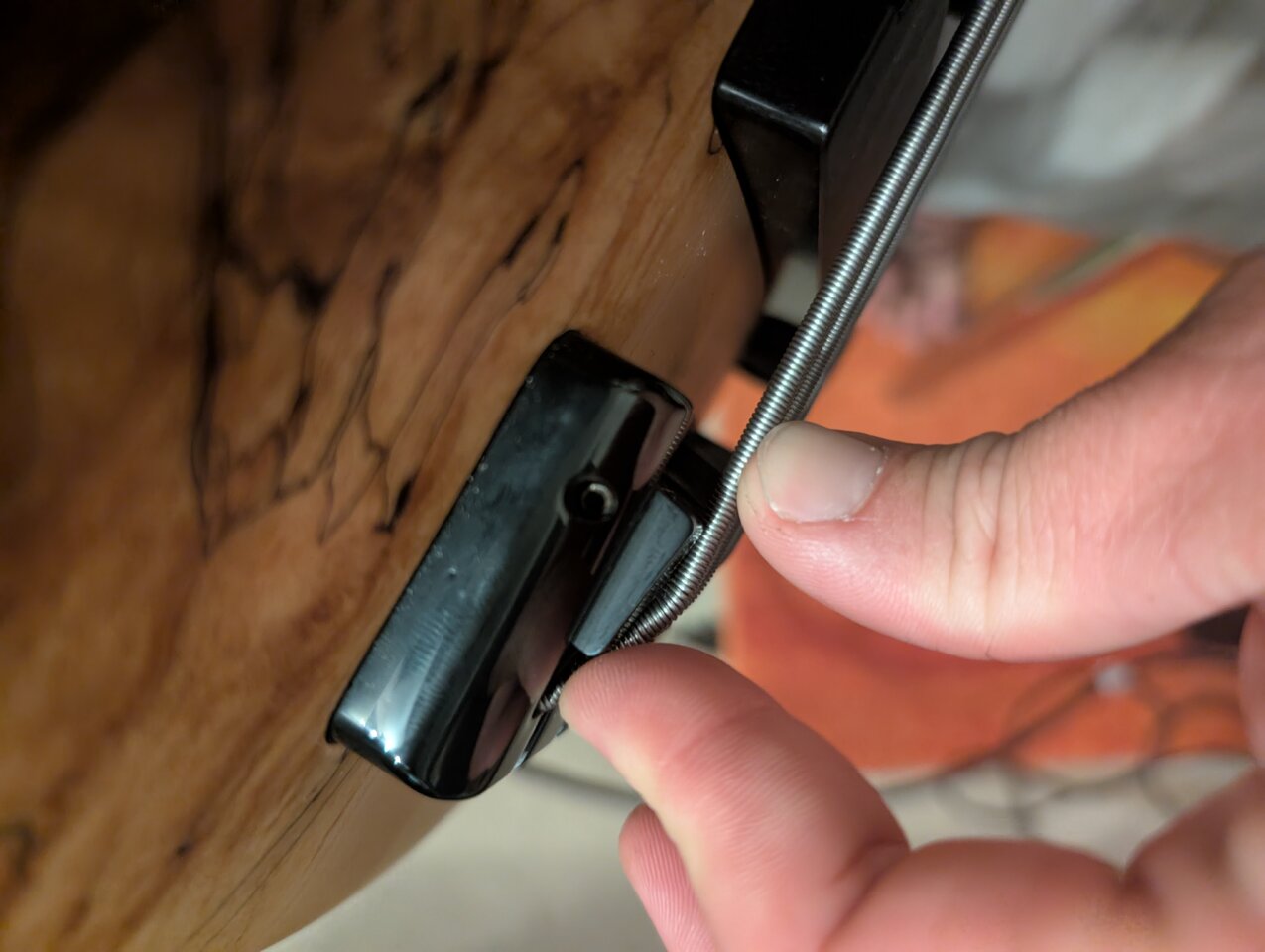

Habe bei mir auch gerade ein flattern an der B-Saite festgestellt beim saiten aufziehen. Das war aber weg nachdem ich die Saiten an der bridge schön angedrückt habe.
Hast du das schon versucht?
Achja und noch ein Tip den der leider verstorbene Kollege Kong hier mal gepostet hat.
Locker die H-Saite etwas, so dass du sie unten an der Brücke etwas herausziehen kannst. Dann drehe sie eine viertel bis halbe Umdrehung nach rechts (wenn man von unten auf die Brücke Richtung Steg schaut). Und dann wieder Festspannen und an den Saitenreitern andrücken.
Das ist mein "go to" tip wenn die H-Saite mal nicht ganz will. Das entspannt die Oberste Wicklung etwas und die Saite schwingt dann oft besser.

Naja das mit Saite andrücken und verdrehen ist schon allgemeingültig.
Damit habe ich schon so manche 5er zum klingen gebracht. Und Spector macht es einem mit seiner sehr guten H-Saite da eh schon einfach.
Hatte bisher noch keinen Sandberg mit richtig guter H-Saite und tatsächlich auch erst einen Stingray 5 bei dem die H-Saite so richtig gut war und ins Gesamtbild der anderen Saiten voll rein gepasst hat. Bei Spector hatte ich noch keinen mit einer schlechten :-) und das waren mittlerweile wahrscheinlich an die 15 Stück. Sogar der Korea Coda hatte eine richtige gute.

Den Tip mit dem Verdrehen der Saite höre Ich zum ersten Mal . Ich schaue immer dass die Saite möglichst nicht mehr in sich verdreht oder verspannt ist . Hilft das wirklich bei etwas schwierigen Saiten?
