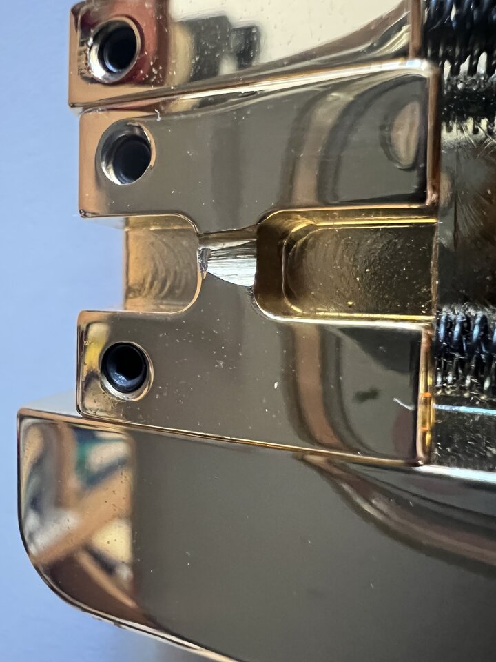

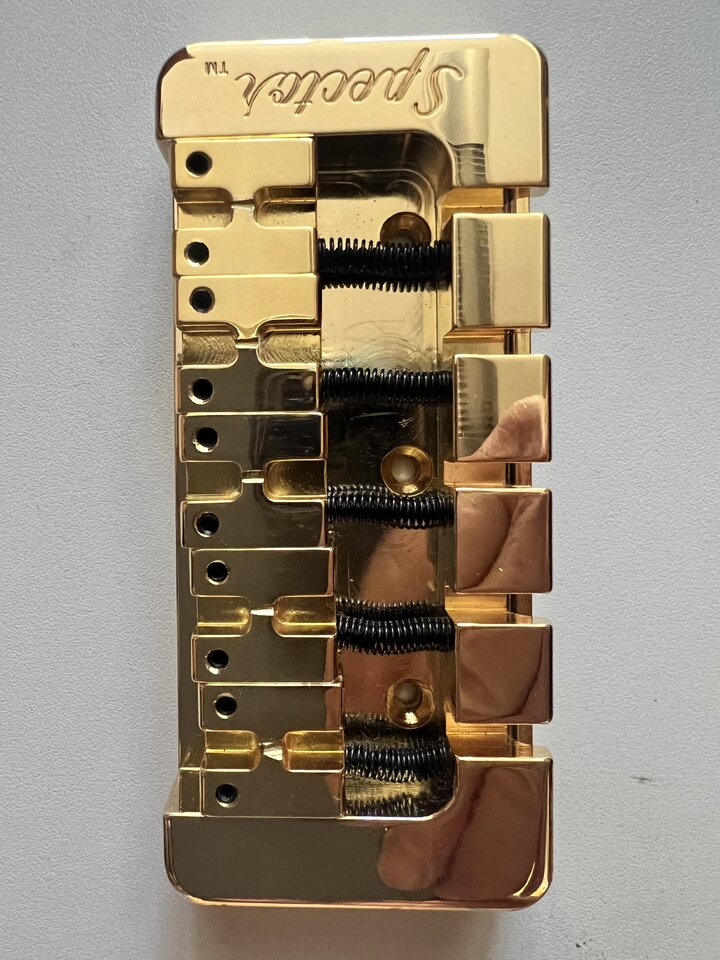

Diese Rillen welche die Saiten führen sollen, sind teilweise nicht mittig und generell machen die auf mich den Eindruck, dass ich sie etwas auffeilen sollte um die Saite ganz führen zu können
Nur nicht. Die sind aus Messing. Das ist sehr schwierig da ordentlich zu feilen.
Die Brücke bezw. die einzelnen Saitenreiter werden auf jedem neuen Bass erst passend gefeilt. Ganz anders als bei normalen Brücken. Die Schlitze sind nur schwach ausgebildet und nicht mittig da die auf gleichen Saitenabstand gefeilt werden.
Das war bei all meinen USA Spectoren so. Eine neue Brücke die ich mir von Stewart hatte schicken lassen, hatte dann der Fritz Rössel durch schlampigste Kerbung der Saitenraiter zu Schrott gemacht.
Und bitte. Du scheinst ja vollkommen ahnungslos zu sein.
BRING DEN ARMEN BASS ZUM PROFI!!!!!!

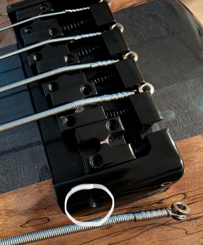

Mach mal ein Foto der Kerbe im Raiter der E Saite.
Die Schraube ( Foto) hast du angezogen, da die ja ins Leere greift?

...all das, und *bitte* lass die Brücke zusammen! Wenn da alle Schräubchen (Befestigungsschrauben und die kleinen Madenkumpelz ;-)) fest sind kann das mit an Sicherheit grenzender Wahrscheinlichkeit nicht von der Brücke kommen, d.h. viel Arbeit für nix. Also:
Ab zum Profi damit!
Und bloß nix irreversibles machen, das wird totsicher eine Verschlimmbesserung!:opa:
