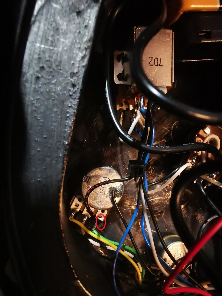

  • #1.097
Hab den losen Draht gefunden. Ist leider im Bild schlecht zu sehen aber ich hab ihn mal markiert. Das Ende hängt frei in der Luft und ist NICHT wie man im Foto vermuten könnte an der eingekreisten Stelle mit dem Bass-Poti des Preamps verbunden. Ich nehme an genau da würde es aber hin gehören, korrekt?
Naja, mangels eigenen Lötkolbens werd ich dass erst in ner guten Woche auf Arbeit beheben können. Was solls, ich hab den Bass jetzt mehrere Monate so gespielt da kommt darauf auch nicht an :-P
Was übrigens die Tatsache angeht dass ich nicht wusste dass der Preamp anscheinend vom Vorbesitzer ausgetauscht wurde: Ich hab den Bass aus einem Laden (und das Online) dessen Mitarbeiter sich die Elektronik und deren Bedienung offensichtlich nie näher angeschaut hatten (Ich bekam den Bass mit losen, durchdrehenden Potis...). Gut möglich, dass die das nichtmal wussten.

  • #1.098
Mit der eingekreisten Stelle meinte ich ob es von bridge kommt. Wo hängt denn das am anderen Ende dran , also womit ist es verbunden?
  • #1.099
Anscheinend dem Volume Poti. Ich nehme an volume, tone und bridge sind geerdet aber die Verbindung zu den preamp Potis fehlt, oder? Der Draht der scheinbar von der bridge kommt ist fest.
  • #1.100
Laut dem Schaltplan wird das Kabel zwischen Volume und der Buchse verbunden.
