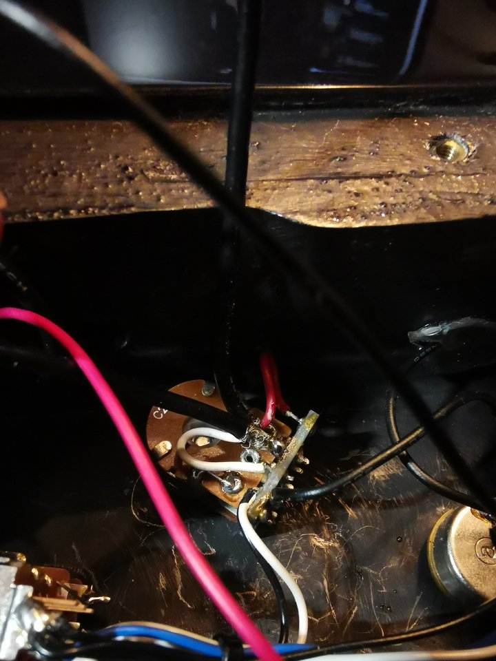

Mal ne doofe Frage: da mir langsam immer klarer wird, dass der nächste Bass vermutlich single coils haben wird und ich die Tage eh mal ans Elektronik Fach ran muss... Kann man die passiven EMG soapbars eigentlich auch als Single coils verdrahten?
Falls ja: was wären die Auswirkungen? Gibt's Erfahrungswerte? Gründe davon abzuraten?
  • #1.133
Schau mal im E-Fach, da müssten 4 Drähte pro Pickup ankommen, von denen 2 miteinander direkt verlötet sind. Die Verbindung müsste man dann auftrennen und mal durchmessen, welche Drähte zu welchen Spulen gehören.
Reaktionen: 3-Diddy

  • #1.137
Also ich weiß nicht... Irgendwie sieht es eher danach aus als würde jeweils nur EIN Draht von jedem pickup kommen... Mindestens 2 sollten s doch schon sein, oder??
Die dicken schwarzen kommen von den pickups. Scheinen nirgendwo eine zweite Verbindung zu haben.... Ich hab mich noch nie mit schaltungen an Instrumenten beschäftigt aber irgendwie bin ich jetzt verwirrt...
  • #1.138
Ah halt... ich glaub ich habs kapiert.... der rote und der weiße gehören dazu, richtig? dann sind 2 Drähte in der Mitte auf den Pin verbunden, der rote von einem PU an den oberen Pin und der weiße vom anderen an den unteren, richtig?
Dann siehts aus als stünden nur 2 Drähte pro PU und damit nur die Schaltung als Humbucker zur Verfügung?
EDIT: Kann es sein, dass es nochmal einen Unterschied gibt zwischen den "SSD INC" Pickups wie ich sie habe und den "EMG SSD" die andere Spectors haben? Und dass erstere nur 2 Drähte haben während letztere 4 Drähte haben?

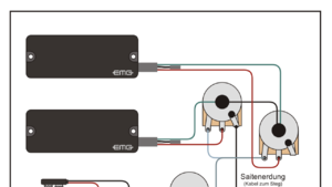

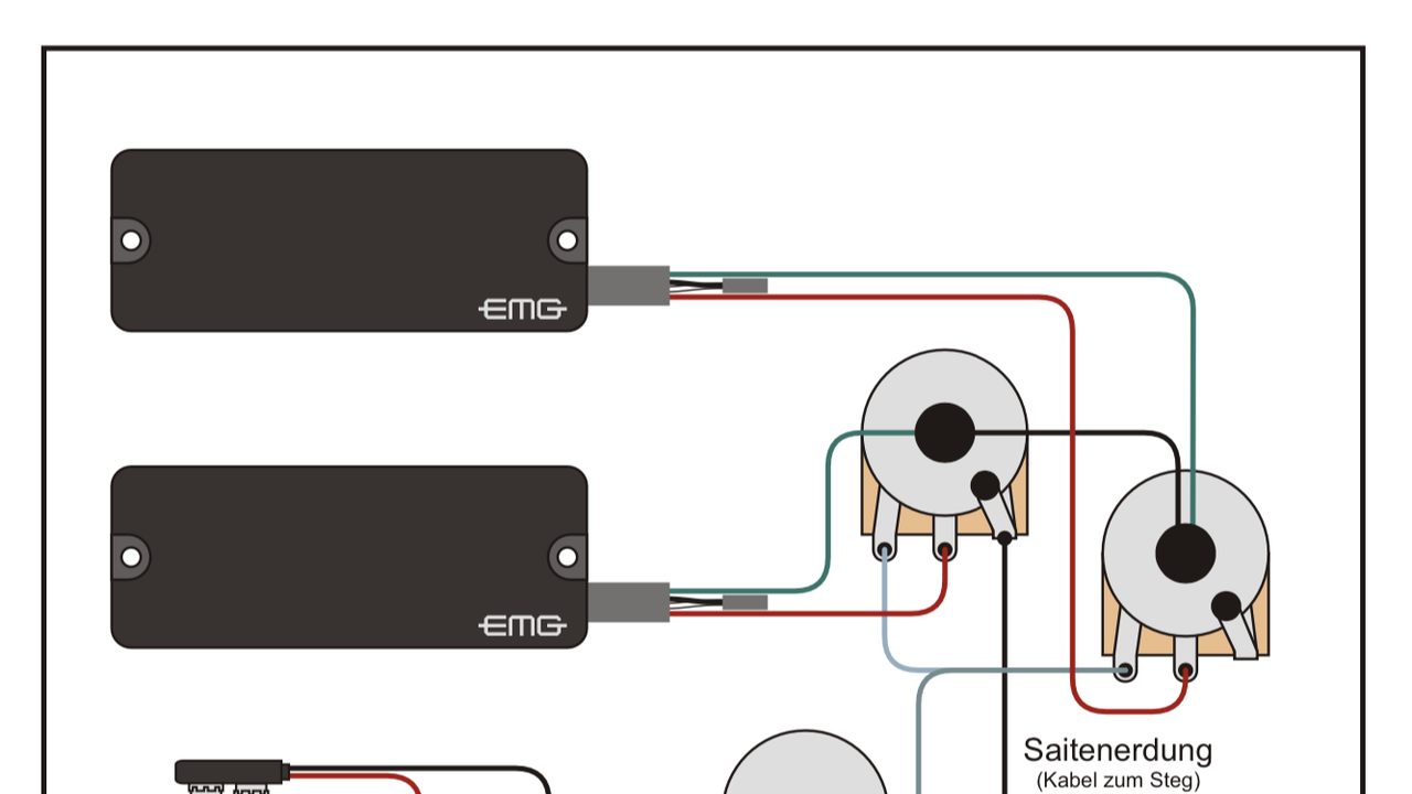

  • #1.139
aus Cadfaels Schaltplansammlung.
Reaktionen: Alex84, Gast74634, NBL@Bass und eine weitere Person
