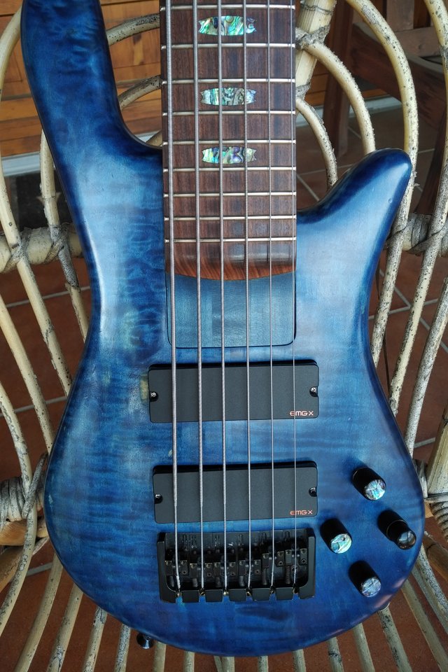

Hallo Leute,
also ich glaube meinen Spector 6-Saiter hatte ich schon mal gezeigt, falls nicht kommt hier ein aktuelles Foto:
Man beachte die Poti-Knöpfe. :)
Außerdem habe ich den Preamp und die Tonabnehmer umbauen lassen. Es war eine TonePump drin. Die gefällt mir schon sehr gut, für diesen Bass wollte ich aber einen weniger aggressiven Sound. Deshalb ist es eine SNC HAZ-Kopie geworden. Gleichzeitig wurden die EMG-DC 45 gegen EMG TWX ausgetauscht. Der Bass kann jetzt also von Single Coil auf Humbucker geschaltet werden, da es sich um EMG-X-PUs handelt, ohne signifikanten Lautstärke-Sprung. Ich habe mal ein vorher-nachher-Soundfile erstellt. Eingespielt mit Plektrum und Saiten die so alt sind, wie die moderne Bass-Gitarre selbst (okay, das war übertrieben). Da dies mein erster echter 6-Saiter ist und ich keinerlei Erfahrung damit hatte und da ich nunmal einfach nicht besonders toll spiele, klingt das ganze MEGA-"sloppy". Mir ging es hier um die unterschiedlichen Sounds, überhaupt nicht um sauberes Spiel.
Plektrum, Line6 UX1, keinerlei Effekte oder sonstiges, zum Click eingespielt.
Bei Fragen, fragen.
-Alex

@Alex84 sieht geil aus der Bass. Ich finde aber, dass das Signal schon sehr krass übersteuert und den schönen Sound etwas verfälscht...oder du schlägst einfach sehr sehr hart an.
2 Gedanken dazu: die Seitenlage ist irrsinnig niedrig auf diesem Bass. Da aber die vorher-Aufnahmen bereits im Kasten waren, wollte ich da für die nachher-Aufnahmen nicht dran herum drehen. Ich glaube nämlich, was hier so stark zu hören ist, ist das Saitenscharren. Denn
2. Gedanke: auffällig fand ich, dass laut meiner DAW (Reaper) kein clipping vorlag, obwohl die TonePump sonst alles, was ich so besitze, mörder-mäßig übersteuert, egal ob Effektgerät, Amp, was auch immer.
Das würde ich für eine "korrekte" Aufnahme auch anders gestalten. Das würde ich bald mal in Angriff nehmen, vorher brauche ich aber gute Saiten für den 6-Saiter und da habe ich keine Ahnung, welche ich nehmen soll. Zumal ich diesen Bass auch noch für viel solo-Zeugs mit tapping und sowas verwenden möchte.
-Alex

Die oktaverähnlichen Schwingungen klingen verdächtig nach Stratitis. Versuche doch mal die PUs etwas runterzuschrauben, dann sollte sich enorm etwas am Klang ändern: Mehr Pfund und Klarheit.
