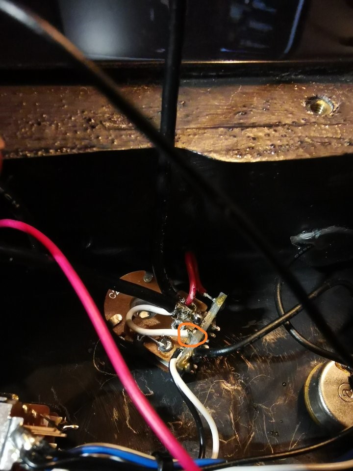

Ja, auf Cadfaels Schaltung sind noch 2 Vol Potis, spielt aber keine Rolle. Gut zu sehen sind die 4 Adern pro PU: Grün als Masse, Rot als 'Hot', Schwarz und Weiß miteinander verbunden und damit eine serielle Verschaltung der Spulen. Das schwarze dicke als das eine Kabel, das du findest, müsste die 4 Adern beherbergen. Ist auf deinem Foto leider schlecht zu sehen.
Um nochmal darauf zurück zu kommen weil ich heute den Bass mal mitgenommen hab und mich in der Mittagspause damit befassen wollte:
Rot ist hot, grün ist Masse, schwarz und weiß sollte es noch geben die verbunden sind um die beiden Spulen des PUs in Reihe zu schalten.
Müsste dann aber die Beschaltung am Blend Poti nicht so aussehen, dass am pin links unten in meinem Bild entweder eine grüner oder ein roter Draht sitzt? Warum weiß? Müsste das nicht bedeuten, dass hier sowieso schon nur eine Spule verwendet wird??
EDIT:
Laut EMGs Doku zu den 40-HZ Pickups (das dürfte wohl der nächste Verwandte sein) sieht die Bedrahtung wie folgt aus:
GRN: front -
WHT: front +
RED: rear -
BLK: rear +
  • #1.166
Der Blend regelt ja zwischen den beiden Tonabnehmern. Ich hätte also 2x rot erwartet. Das wird jetzt knifflig aus der Ferne. :confused:
Kannst du das E-Fach mal so gut wie möglich aus allen möglichen Winkeln ablichten? Mit den jetzigen Fotos lässt sich der Sachverhalt schwer erahnen.
  • #1.167
Ja, so hätt ich das mit meinem elektrotechnischen Verstand jetzt auch erwartet....
Naja, in ner halben Stunde ist Mittag, dann setz ich mich mal dran und versuche zu analysieren.... Am Ende hat der Vorbesitzer vielleicht nicht nur den Preamp ausgetauscht sondern die PUs auch als Singlecoils verdrahtet?
OOODER die "SSD INC" Pickups haben doch eine andere Belegung als die HZ...

Interessant wäre auch, wie die Tonabnehmer selbst in ihren jeweiligen Fräsungen angeschlossen sind. Normalerweise werden EMGs ja auch da gesteckt, dann würde man da die Einzeladern wieder finden am Stecker.
  • #1.169
hmm stimmt natürlich aber ob ich da jetzt so weit alles auseinander nehme? Ich glaub da versuch ichs lieber erstmal mit nem Multimeter und schau was ich so raus kriege. ALLZU viele Möglichkeiten gibts ja eigentlich nicht... eigentlich...
Aber ich hab ja jetzt schon gelernt, dass mein Bass einige Überraschungen bereit hält :P

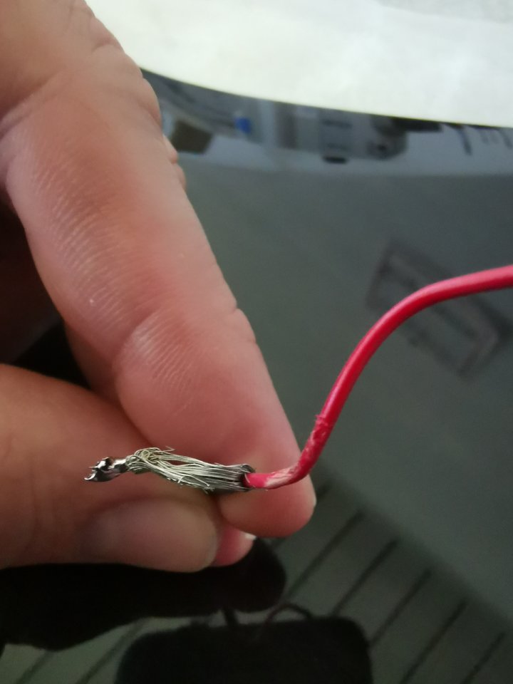

Jungs... Ich steh aufm Schlauch... Da ist (abgesehen von der Schirmung natürlich). Wirklich nur ein Draht drin....
  • #1.172
Dann sind die intern vorverdrahtet, Schirm und Masse werden dann zusammengelegt und Signal halt über Rot.
Muss wohl so sein. Tja gut, dann wirds nix mit der Umverdrahtung aber zumindest die Erdung ist jetzt wieder vollständig und damit sind auch die hässlichen Kratzgeräusche weg wenn man was metallisches über Steg und EQ Poti legt. Obs auch weniger anfällig gegen Störungen von außen ist kann ich dann daheim erst checken.
