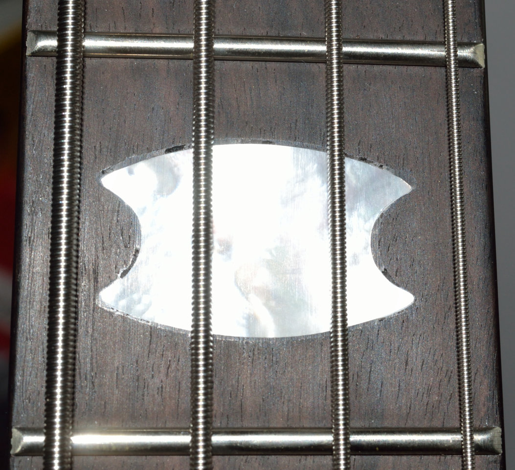

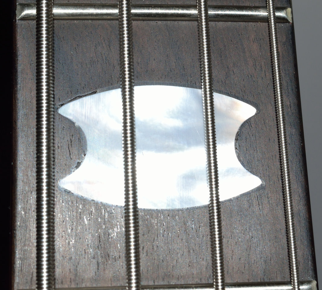

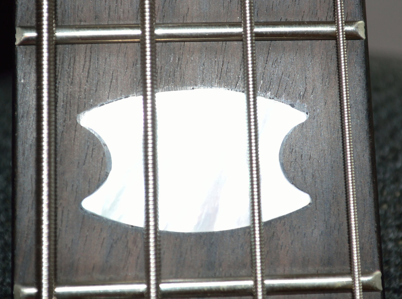

Neu entdeckt habe ich nun aber schlampig eingelegte Inlays.
Anhang anzeigen 414409Anhang anzeigen 414410Anhang anzeigen 414411
In Summe gefällt mir der Kauf in Anbetracht der Tatsache, dass ich 2100 EUR gezahlt habe, absolut nicht. Bei dem Preis erwarte ich ein einwandfreies Instrument. Der Bass geht jetzt zurück nach England.
:rolleyes:...also bei den Tschechen sind die Inlays nicht immer alle 100% sauber eingelegt und werden an den Rändern gerne etwas mit Lack/Kleber nivelliert. Oft sind die ausgeschnittenen (CNC?) Vertiefungen etwas zu groß, da die echten Perlmutteinlagen recht unterschiedlich ausfallen. Ich habe aber selber mal für ein Griffbrett neue Inlays nachgefeilt bis sie gepasst haben... eine Sau Arbeit!!!:(! ...dann schon lieber eine minimal größere Vertiefung... gut wäre es, wenn das Griffbrett nicht im laufe der Jahre austrocknet und schrumpft, dann fallen nämlich auch gelegentlich die Inlays raus...also immer schön wachsen!
  • #1.226
Ich habe ja gar nichts gegen die Verwendung eines Fillers solange das gut bzw. nicht schlecht gemacht ist. Wenn sich dieser Filler jedoch aus welchen Gründen auch immer stellenweise aus dem Fretboard verabschiedet, dann habe ich aber eben schon ein Problem, besonders bei einem hochpreisigen Instrument. Wir reden hier von einem CZ Spector und keinem J&D Bass.
Habe das Bassdirect so geschildert und um die Rückabwicklung des Kaufs gebeten. Der Chef von dem Laden will jedoch erst noch die Reaktion von Spector auf die von mir gemachten Bilder abwarten. Ich weiss nicht was ich davon halten soll ... will er mir vielleicht im Preis entgegenkommen ?! Naja, mal sehen was das wird. Vielleicht entschuldigt sich ja Spector für diesen Mangel und schenkt mir den Bass .... (wahrscheinlich eher nicht ;-) )

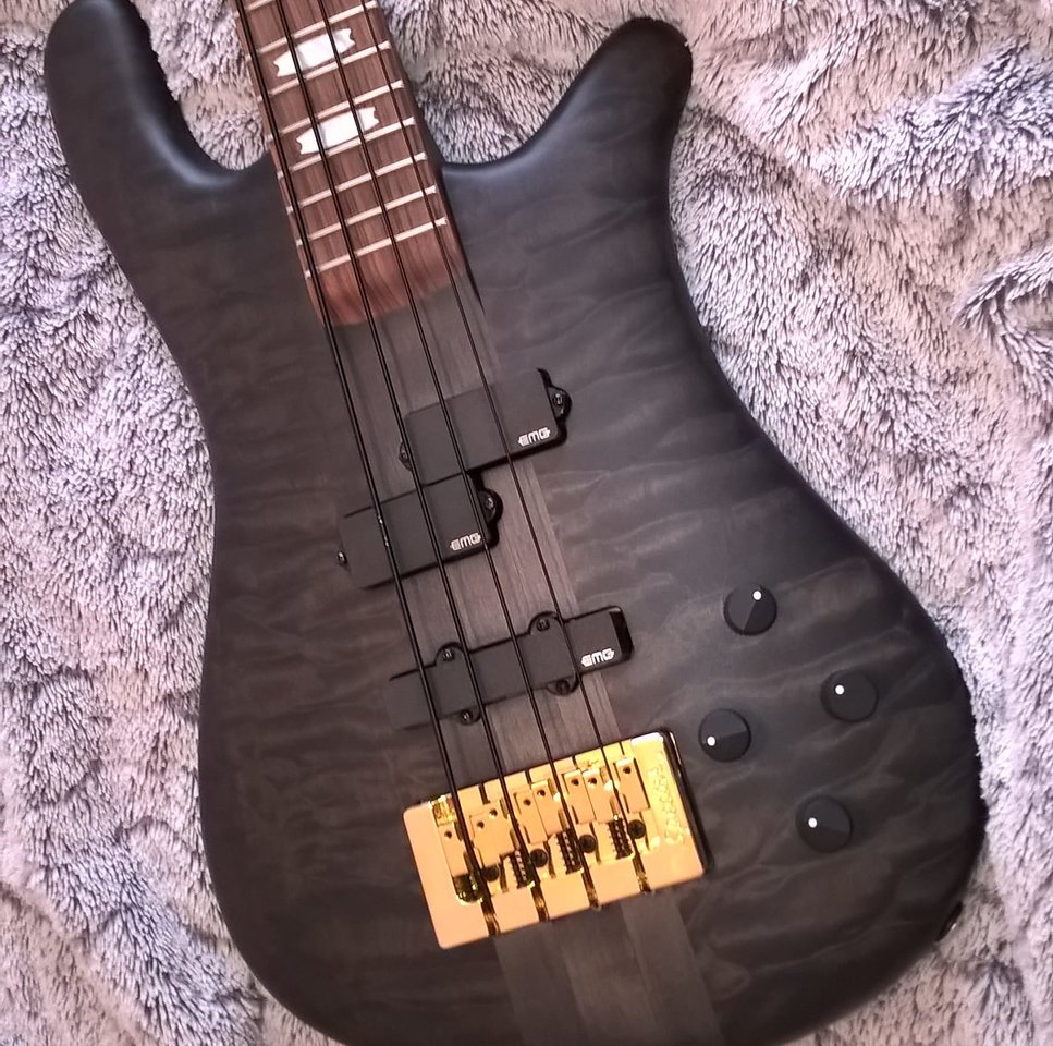

Mein Euro 4 LT wurde jedenfalls heute abgeholt. Rückblickend frage ich mich eh, wieso ich dieses glossy Teil eigentlich gekauft hatte wo ich eigentlich ein großer Freund von satinierten/matten Oberflächen bin. Jetzt habe ich erstmal wieder nur einen Bass. Für Nachschub wurde aber bereits gesorgt da ich jetzt zu einem NS-2 DW aus US Fertigung gegriffen habe :D

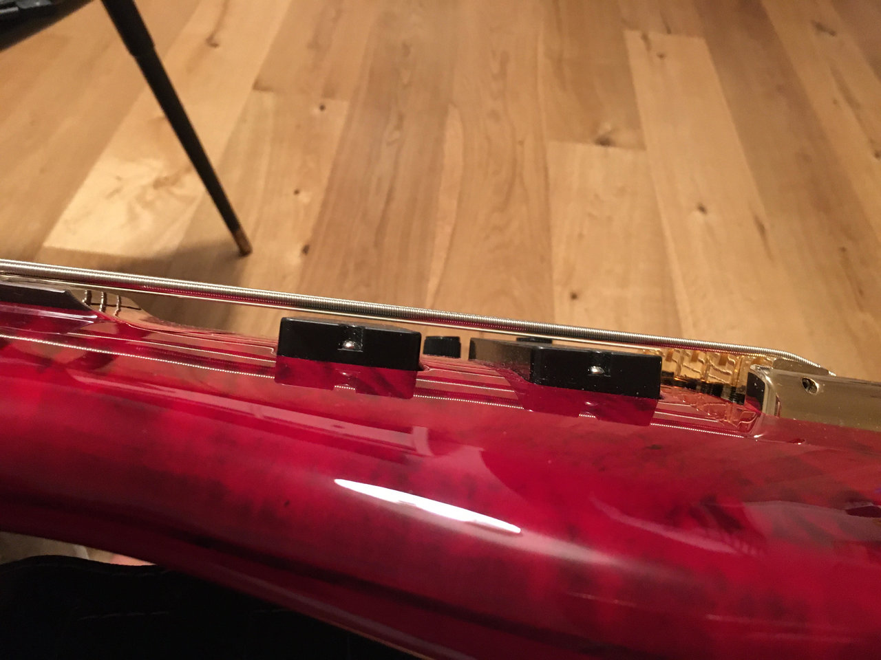

Danke dir für die Inputs! Ich haue schon relativ fest rein, da macht es Sinn das der Trimpot etwas zurückgeschraubt werden muss. Ich schätze, das braucht ein paar Iterationen zusammen mit dem Anpassen der Pickups. Hier der aktuelle Zustand - wie wirkt das im Vergleich zu deinen?

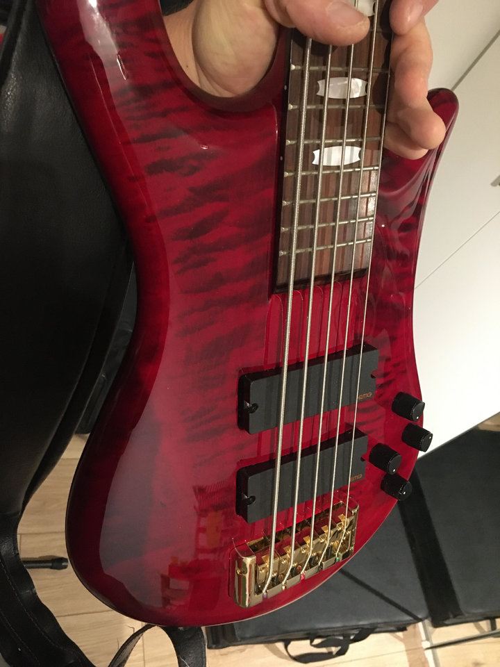

Ich war eigentlich auf dem Mapleneck-Trip und hätte ansonsten sicher Ebenholz ausgewählt; auch bei der Hardware dachte ich immer an Schwarz oder gegebenenfalls mal chrome. Aber die Kombi aus rot mit Struktur, Palisander und goldener Hardware taugt mir gerade überraschenderweise sehr!
Vorranging überzeugt mich allerdings der Sound. Er ist sehr "bouncy" und poppt richtig kräftig durch wenn hart angeschlagen wird.
