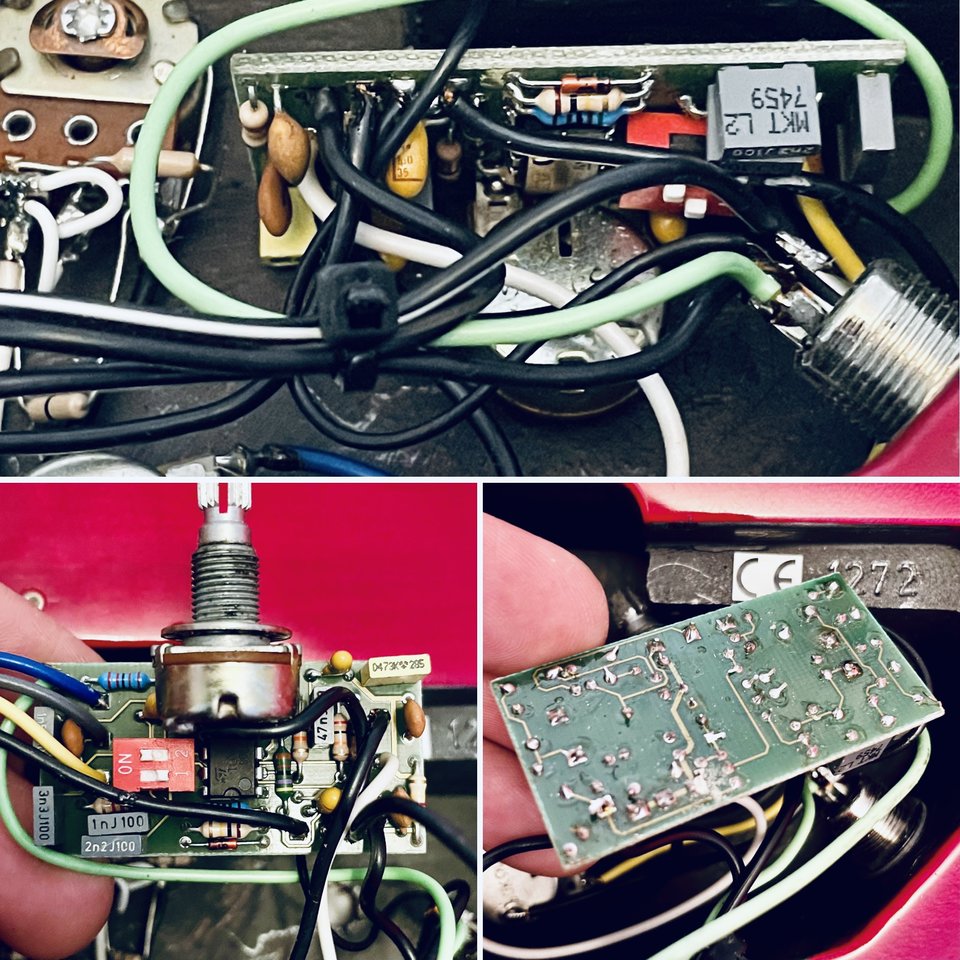

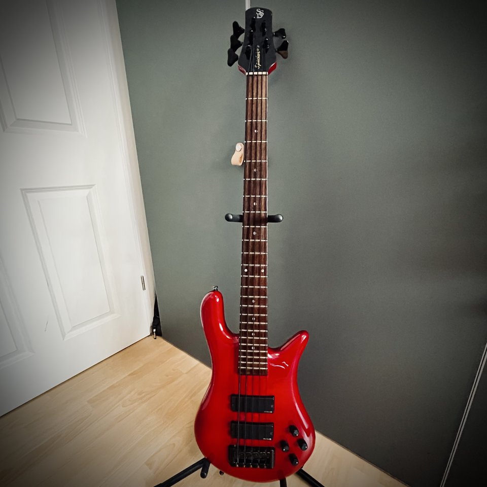

Ein SSD NS-5CR als „Red Stain“ (wenn ich das richtig gelesen habe). Ein Pre-Euro/Pre-Spector Modell aus Tschechien. Neckthrough, Maple-Body, EMG HZ Soapbars und einem etwas merkwürdigen EMG preamp, mutmaßlich eine 2-Band BTS. Merkwürdig weil er ganz anders aussieht. Die passiven Soapbars waren furchtbar und wurden durch aktive EMGs (CS und DC) getauscht. Die SSD 5-Saiter (zumindest die europäischen) hatten alle ne 34“-Mensur.
Fetter Klang, der Preamp klingt gut, rauscht jedoch. Muss mal sehen ob ich den nicht doch tausche.
Die Tuner wurden vom Vorbesitzer in schwarze getauscht, die Bridge schwarz lackiert. Normal waren die auch in gold gehalten. Solche Pinseleien find ich normal doof, aber hier isses ok gemacht. Auch hier überlege ich ne original schwarze mal zu beschaffen.
Aufnahmen folgen noch. Hier ein Gesamtbild:
Hier ein Bild der Elektronik:
Vom Aufbau (Kabel, Dip Switches) isses ähnlich wie eine BTS wie gesagt. Ein TB-/Spector Experte meinte es ist ne uralte, frühe BTS, EMG selber sagt sowas haben sie nie designed.

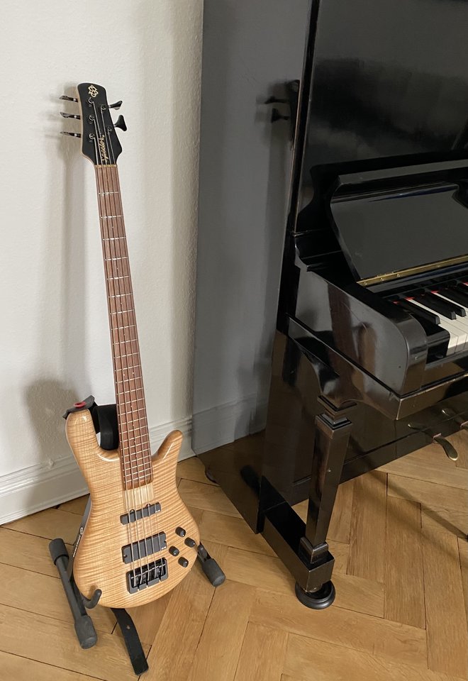

meine beiden Lieblinge. Seit ich den Spector habe, habe ich keinerlei Bedürfnis noch andere Instrumente zu spielen. Es ist ein USA Bolt on mit 35“ Mensur und EMGs. Etwas kopflastig, aber dafür unter 4 KG. Ich behalte nur noch meinen Fender JB 4-String aus sentimentalen Gründen.
Reaktionen: Alex84, yhawks, Spacelook und 5 andere
  • #1.520
Sieht super aus, die geflammte Decke. Der Body ist Ahorn und was noch?
