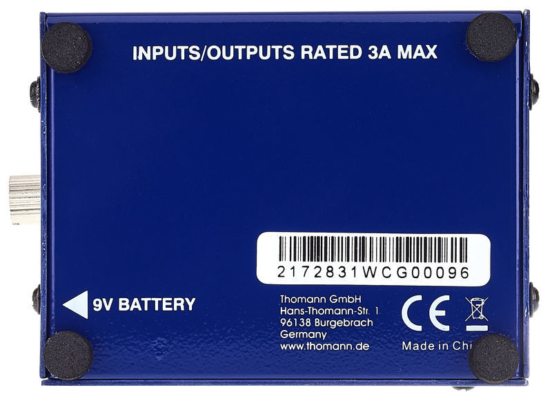

Jetzt könnte ich mal überspitzt schreiben, er ist "beruflich" damit unterwegs, wie sieht es dann mit der CE Zulassung aus. :O!
Nun suche ich eine einfach Möglichkeit, um über einen Combo (z. B. Fender Rumble 100)
gleichzeitig 2 Bässe anschließen und spielen zu können.
Drei Buchsen + Kabelage + zwei Bässe mit Volumenpotis = aus die Maus und billiger geht nich...

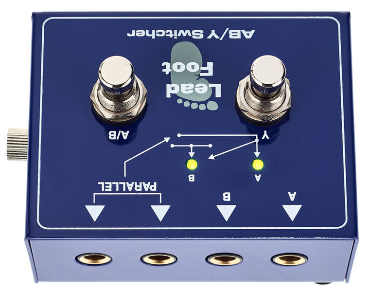

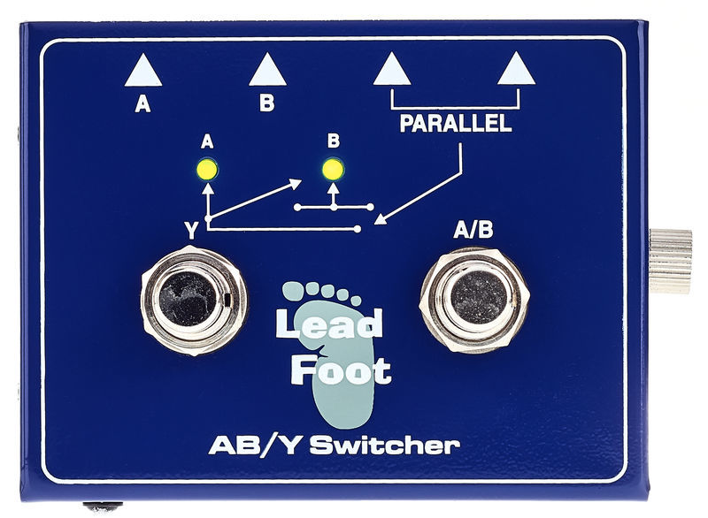

oder so was mit CE für 19,90€... https://www.thomann.de/de/lead_foot_aby.htm
Edit...
AB/Y Schalter
  • schaltet 2 Eingänge auf 1 Ausgang oder 1 Eingang auf 2 Ausgänge
  • aber auch geeignet zum gleichzeitigen Senden von 2 Eingängen auf 1 Ausgang oder 1 Eingang auf 2 Ausgänge
  • 9 V-Batterie (nicht im Lieferumfang, erhältlich unter Art. 132579) wird nur für die LED-Anzeige benötigt
  • Gehäuse aus Metall
  • Abmessungen (B x H x T): 95 x 40 x 73 mm
  • Gewicht: 336 g
Reaktionen: Mr Mountain und Gast60969

  • #17
Der Boss LS-2 is ne feine Kiste... beim EBS Microbass-II is die A/B-Signalanpassung Murks
und beide haben gemeinsam. dass die für deine Zielsetzung wirklich overdressed wären
von der Preisgestaltung... nix für ungut... die 19,90 Thoman Kiste reicht für so was und
wenn die nicht gefallen sollte, denn haste 30 Tage Money back
Jepp da stimme ich zu, der Boss LS-2 lohnt sich preislich nur, wenn man ihn noch anderes nutzt. Das Thomann Kistchen für 19,90 EUR ist wohl genau das was Du suchst.
