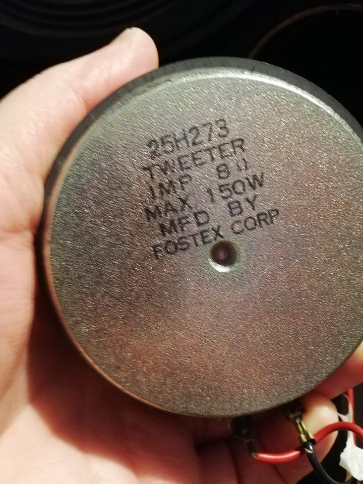

IdR kann man das Diaphragma austauschen. Das sind soweit ich weiß Fostex Hörner
Reaktionen: Kal Le
Reaktionen: Rhino-
Wenn es sich nicht um Kontaktprobleme an der Frequenzweiche, dem Anschlussterminal der Box oder am Anschluss des Horns selbst handelt sollte dir dieses Ersatzteil weiterhelfen.
Reaktionen: Funbasser, Kal Le und f_luxus

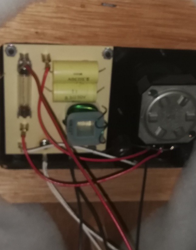

Hat die SWR keine Hochton Sicherung? Soffitte oder PTC?
Wäre die Sicherung durch würden keine Geräusche aus dem Horn kommen.
Es könnte aber durchaus ein Kontaktproblem sein, natürlich auch an/in der Frequenzweiche.
Darauf habe ich bereits weiter oben hingewiesen.
Ist schon klar, dachte halt wenn keine Sicherung davor ist, macht es Sinn wenn das Hörnli nicht solange überlebt
Also die Sicherung ist in Ordnung. Und das Hörnli hat seit min 20 Jahren funktioniert 😉😁IMG_20200217_230330.webp
  • #10
Du hast aber auch einmal geschaut dass keine Kontaktprobleme vorliegen?
Es könnte durchaus sein dass über die Jahre Kontaktflächen oxidiert sind.
Bewege bzw. drehe die Sicherung einmal in ihrer Fassung. Bewege die Stecker am Horn wie auch an der Frequenzweiche hin und her.
Einfach alles wo Kontaktflächen vorhanden sind durch an- u. abstecken, durch rütteln/bewegen prüfen.
Vielleicht funktioniert das Horn dann schon wieder.

Ja, danke für den Hinweis. Hatte die Sicherung mehrfach raus, auch das Horn an und abgezogen. Auch die restlichen Kontakte geprüft. Die gelöteten en Verbindungen natürlich nicht 😎. Werde das Diaphrama tauschen und auf Erfolg hoffen. So teuer war es ja nicht 😁.
  • #12
Wenn du alle anderen möglichen Fehlerquellen ausgeschlossen hast bleibt nur diese Möglichkeit.
Also wird das funktionieren ;-)
  • #13
Moin, kurze Info... Vielen dank für den shoplink. Diaphragma erfolgreich gewechselt. Hab jetzt wieder einen richtig guten Sound. Lets Rock bass-guitar
