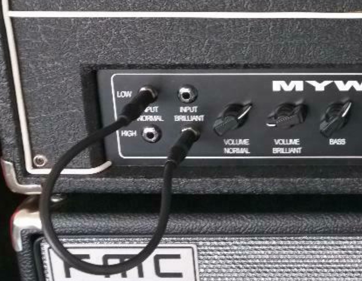

Servus Leute!
Mal 'ne andere Frage...
Was hat es denn mit dieser Brückung da auf sich?
Schon oft auch bei Ampegs gesehen und noch nie verstanden :rolleyes:

  • #47
Man kann eben beide Kanäle mischen.
Wird auch oft beim Vox AC30
Oder anderen Amps mit 2 Inputs/ Kanälen gemacht
Bei meinem Ampeg geht das nicht, aber bei meinem Fender Bassman 135:
Beim Bassman ist es so, dass man mit dem Instrument in den einen Preamp-Kanal reingeht und dann mit dem Patchkabel von eben diesem Kanal auf den zweiten Preamp-Kanal eine Brücke schlägt. Somit hat man z.B. die Brillianz des Normal-Preamps und das Bass- und Tiefmitten-Fundament vom Bass-Kanal, zusätzlich wird der Sound noch fetter. Ich kenne die Technik der Hiwatts nicht, vermute aber, dass es in eine ähnliche Richtung geht.
Gute Frage. Ich habe den Mywatt nie anders betrieben. Es sind dann halt beide Vol. Potis im Rennen und ich habe immer den Grundpegel im Normalkanal eingestellt und den Bright dann nach Gusto hinzugemischt.
Die ist im Prinzip ähnlich. Der Fender hat halt zwei komplette Preamps mit Klangregelung - was man natürlich zusätzlich ausnutzen kann, der Mywatt nur je eine Stufe vor dem Mixer und eine gemeinsame Klangregelung (leider nur). Jeweils die gleiche Eingangsschaltung.
Das sollte bei jedem Amp gehen, bei dem Man mehrere mischbare Eingänge hat.
Weil dann beide Eingänge parallel liegen, sieht der Bass die halbe Eingangsimpedanz (streng genommen etwas mehr als das).
Das dürfte für eine großen Teil des "fetteren Sounds" ausmachen.

  • #52
Servus Leute!
...noch eine Frage...
Muss das Bridging dann genau wie abgebildet gemacht werden oder gibt es da Variationen wie z.B. von high nach low oder so?
Sorry für die dämlichen Fragen xx(
  • #53
Sinn macht schon zwischen normal und brillant zu Brücken, weil man dann mit den Reglern mischen kann. ;-)
  • #54
immer über kreuz. der rest hängt davon ab, in welchen eingang du dein instrument stöpselst. mir taugte das nichts, der brilliant-kanal hat mir zu viele höhen, klingt mir zu harsch.

  • #56
Also ich mache das in letzter Zeit sehr gerne, sowohl mit dem Mywatt als auch mit dem SVT, rein in den ersten Kanal, der bleibt clean und der zweite ist für Effekte.
Da kann ich mit den Effekten noch so austoben, das Fundament vom cleanen Kanal bleibt bestehen und drückt ordentlich.
Reaktionen: KOEPPE
ist ne geile brückung: mywatt für clean, svt für den dreck. ist halt ein wenig krass von der lautstärke. aber geil!!!
