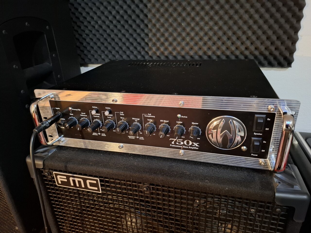

Heute ist das angekündigte Eisenschwein in den Katakomben eingetroffen.
Es handelt sich um einen SWR 750x.
Optisch und technisch scheint alles Tip Top zu sein.
Alles funktioniert so wie es soll.
Die erste Überraschung
Während des einschaltens passierte nichts ...
... kein Einschaltplopp, oder besser "Einschaltrumms", und auch beim ausschalten völlige Stille :great:
Aber gut, er hat ja auch zwei Schalter um den Amp in Betrieb zu nehmen. Funktioniert.

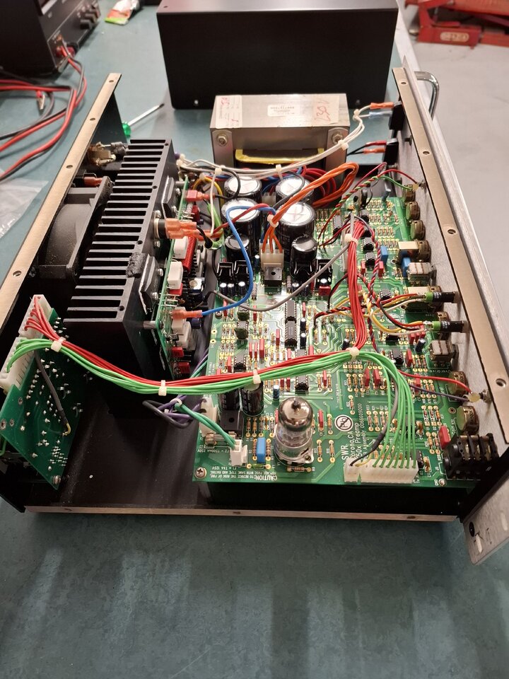

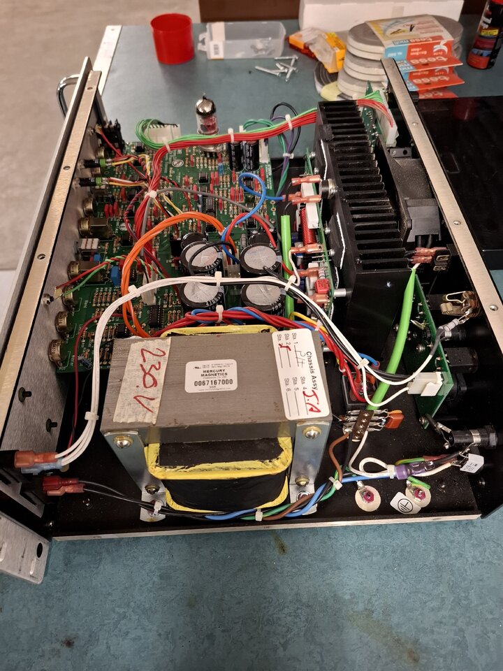

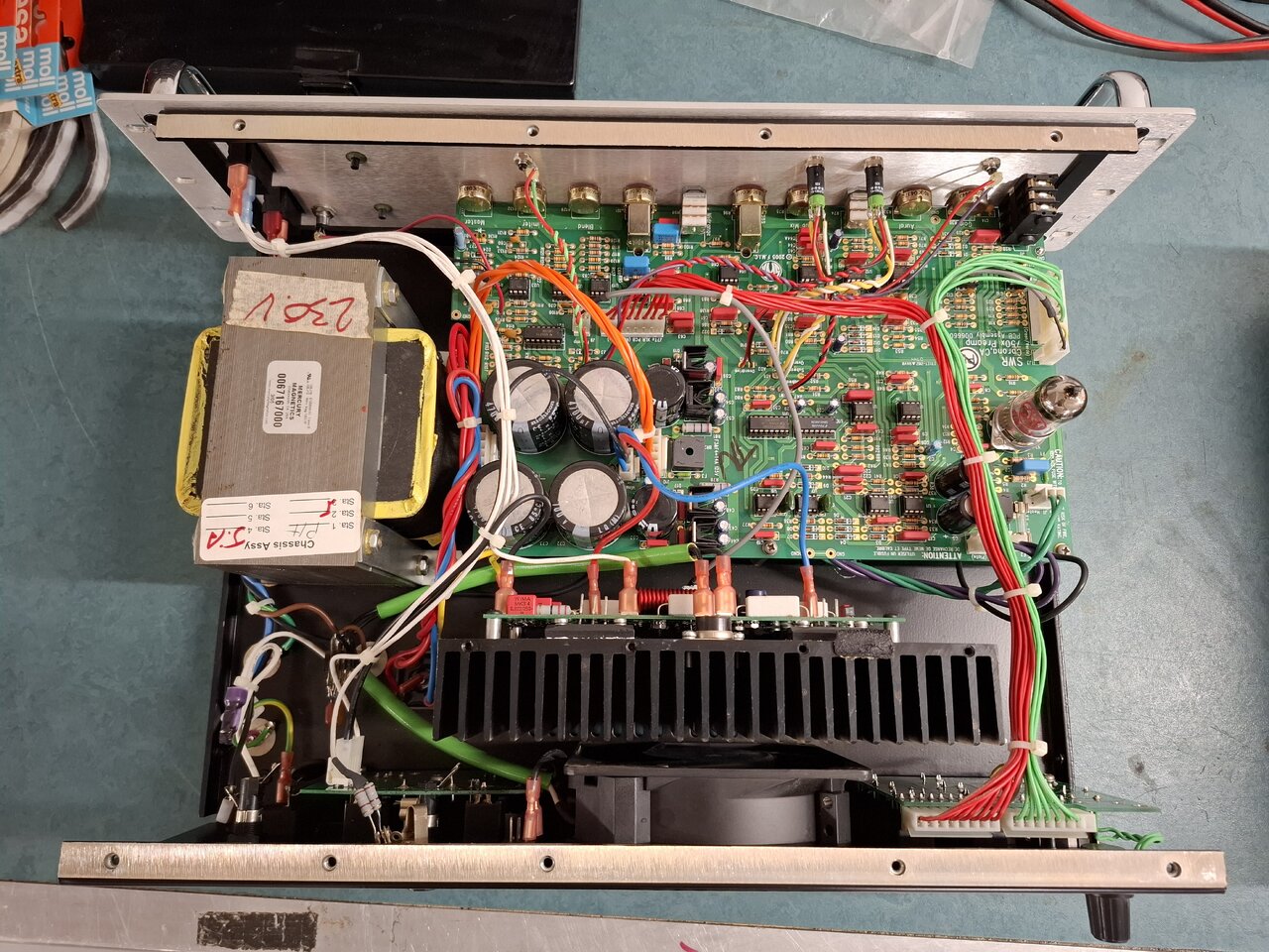

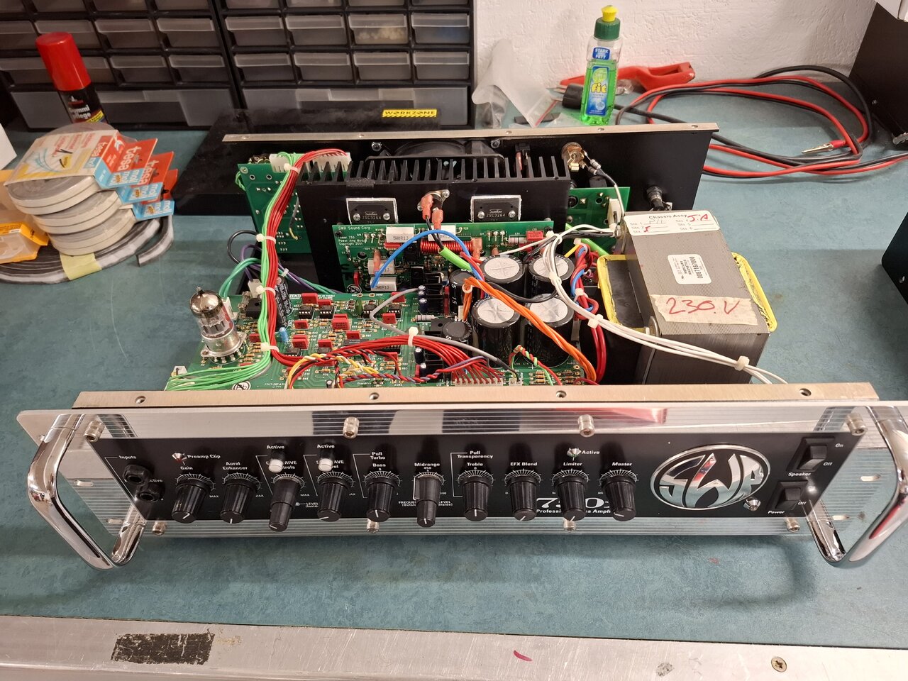

Den Amp habe ich heute geöffnet um einen Eindruck vom inneren zu gewinnen.
Schön ... sehr wenig Staub, kein Dreck, Schmutz, Pizza- oder Bierreste.
Pinsel und Staubsauger und fertig ... wie neu :great:
Der Aufbau wirkt ordentlich und durchdacht.
Bspw. ist der Gehäusedeckel aus Aluminium und mit dem Kühlkörper verschraubt. Er dient also als vergrösserung des Kühlkörpers.
Von daher sollte man den Amp sogar länger ohne den schaltbaren Lüfter betreiben können. Aber der ist sowieso sehr leise und stört überhaupt nicht.
Anbei einige Bilder aus dem Maschinenraum
Reaktionen: crocoolli, goldbass, Felix1901 und 4 andere

Ach wie schön, alles Durchsteckbauteile und kein Tropfen weißer Schmodder weit und breit. Dieser Amp ist für die Ewigkeit gebaut!
