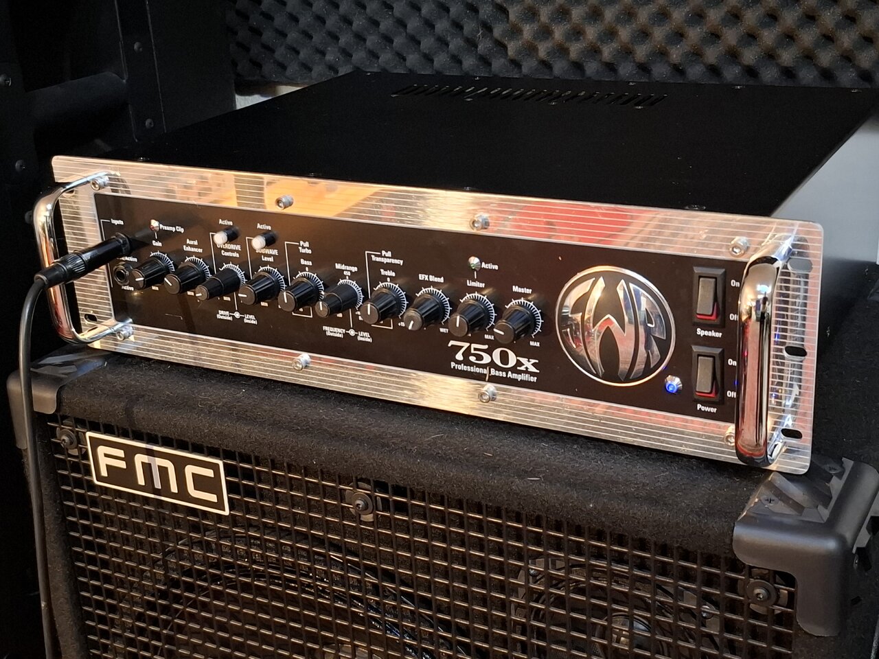

Ciao claudio
Vielen Dank ... jetzt bin ich also wieder bei SWR angekommen :-)
Und noch einmal vielen Dank für deine klärenden Antworten hinsichtlich Lüfter und Kühlung.
Hat lange gedauert diesen Amp in so einem guten Zustand zu finden.
Jetzt habe ich offensichtlich Glück gehabt und bin stolzer Besitzer eines 750x in Bestzustand :great:
Darf ich dich fragen ob dir die Aural Enhancer Modifikation bekannt ist?
Hast du sie in irgend einem deiner SWR Amps ausprobiert?
Stimmt es dass man den "SWR Aural Enhancer" an der MM Vorstufe mittles Push Pull Knopf vollständig aufheben kann?
Hier ist ein Link zu der Modifikation:
Mich interessiert diese Mod weil ich ja häufiger im Motown Bereich unterwegs bin, also gerne auch mit Flats, etc..
Und ich bin mir nicht sicher ob die "SWR Badewanne" dafür optimal ist, daher würde es mir entgegen kommen wenn sie schaltbar wäre.
Nichtsdestotrotz gefällt mir der Amp auch klanglich hervorragend.
Fragen über Fragen :D

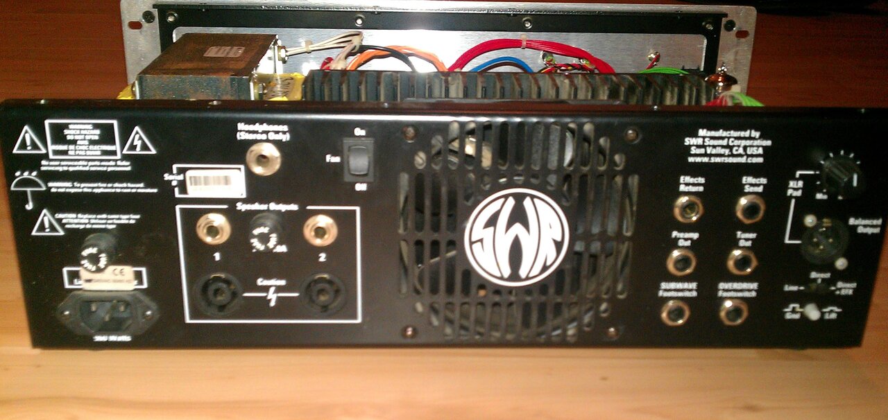

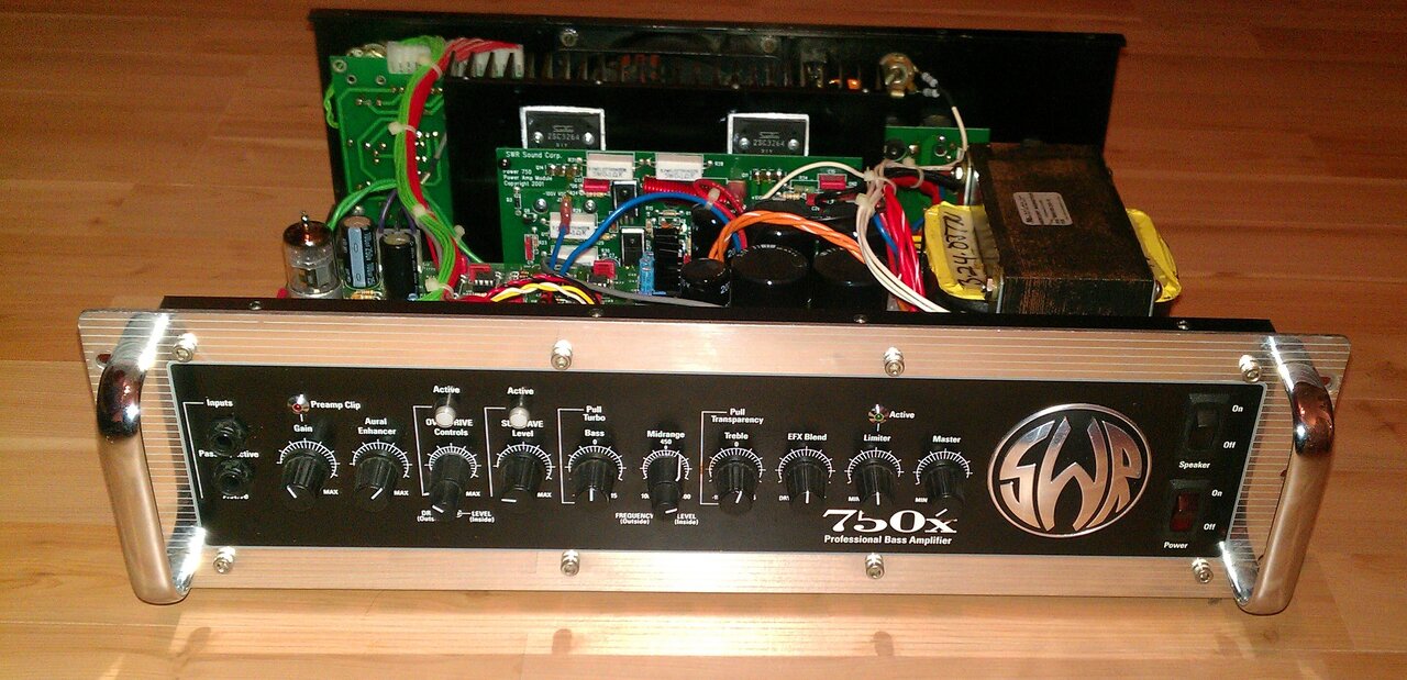

Der 750X ist schon ein sehr tolles Gerät.
Da werden echt alte Erinnerungen wieder geweckt bei mir.
Habe den 750X auch einige Jahre in einer Thrash Metal Band gespielt. Der lief an zwei Peavey TX 410ern, noch aus den USA. Das war recht easy sich damit durch den Mix zu wühlen 😉.
Der hat echt alles, was ein guter Amp braucht. Den regelbaren DI Out habe ich immer sehr gemocht.
Habe tatsächlich noch Bilder gefunden.
Die Platine ist auch von 2001 gewesen ist mir aufgefallen.
Leider musste ich den Amp 2012 nach dem Arbeitsunfall vier Jahre zuvor verkaufen, da zu dem Zeitpunkt immer noch kein Bass spielen in Sicht war.
Bin dann, als es wieder halbwegs ging, auf einen Markbass LM2 umgestiegen, wegen nicht schwer schleppen können. Das war schon ein ziemlicher Umstieg und irgendwie vermisse ich den Amp tatsächlich immer noch, wenn ich einen sehe...
