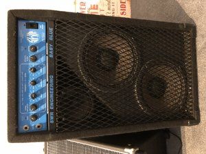

  • #124
Seit kurzen bin ich stolzer „Vater“ eines SWR Baby Blue II (2x8“) und eines Baby Baby Blue II (1x10“). Lange Jahre hatte ich mit den drei Buchstaben nur ultra-cleane Crispel-HiFi-Sounds assoziiert. Meine Babys (insbesondere die 2x8“-Version) haben mich eines deutlich bessern belehrt: röhrig-warm, druckvoll-knurrig und dabei sauber differenziert. Wow! So ein „Sounderlebnis“ hatte ich auf Anhieb bisher mit keiner Anlage...
Reaktionen: LovinRomance, seppblind und claudio

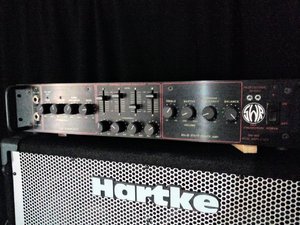

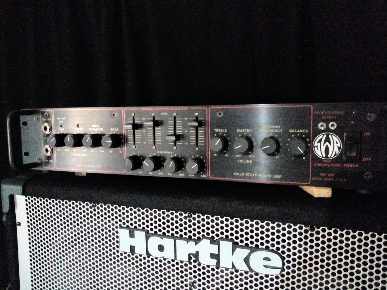

Hallo Gemeinde,
nachdem ich im neuen Proberaum mit der Markbass-Klangregelung nicht mehr auskam, habe ich mich mal ein bisschen umgesehen und die ausgefeile SWR-Vorstufe entdeckt.
Da hier in recht günstiger Entfernung ein SM-400 angeboten wurde, hab ich dann zugeschlagen:
Zustand ist als Mint zu bewerten, Klang sit auch richtig gut, evtl. einen Ticken zur Hifi-Seite, aber da kann man ja mit Hilfsmitteln gegensteuern. Sehr gut gefällt mir auch die Stereo-Möglichkeit, das lässt viel Gelegenheit zum Spielen (und wenn es nur die Balance zwischen zwei unterschiedlich lauten Boxen ist).
Trotzdem habe ich natürlich Fragen und Anmerkungen:
Am wichtigsten: Das Ding wird richtig heiß, und zwar im Leerlauf. Ja, ich weiß, das ist nicht digital und es hat auch keinen Lüfter, aber der gesamte Block wird in kürzester Zeit so heiß, dass man fast nicht mehr oben drauf fassen kann. Ohne Signal, wohlgemerkt. Ist das normal oder sollte ich mir mal die Biase der Endstufen anschauen?
Ansonsten, Nach 25 Jahren mal eine neue Röhre kann auch nicht schaden? Gibt es da Empfehlungen?
Und als letztes frage ich mich, was Mr. Rabe da geraucht hat, als er den Master Vol. und die Effektwege platziert hat. Volume ist vor Effekt out und DI.OUT gelegt, der Mono-Effekt-Weg ist parallel zum Hi/Lo-Out (Frequenzweiche), da geht also nur ent- oder weder. Ich wollte eigentlich einen externen Kompressor einschleifen und trotzdem die Möglichkeit nutzen, mit dem Hi-Pass-Ausgang eine Endstufe zu befeuern, um ein paar Gitarrenspeaker anzutreiben für die Crispigkeit. Geht nicht.
Da muss ich wohl mal ein bisschen umlöten. Den Master-Vol. kann man sicher auslöten und direkt an den Effekt-Return platzieren. Die Frequenzweiche müsste an die Phaseninverterstufe. Und wenn man schon dabei ist, könnte man die Ballance effektiver gestalten... noch irgendwas?

  • #134
Ciao @Talisker
der originale SM-400 war rein konvektionsgekühlt, das ganze Gehäuse ist auch ein Kühlkörper, wie bei den alten GKs..., erst sein Nachfolger bekam einen gesteuerten (fürs Studio oder Wohnzimmer jedoch abschaltbaren) Lüfter. Wenn er nicht im Rack hängt und oben nichts drauf steht, sollten bereits die Füsse für ausreichend Luftzirkulation sorgen. Die Dinger werden schon ziemlich warm, aber meines Wissens schadet das denen nicht, solange die Konvektion durchs Gehäuse nicht behindert wird. Ich meine mich zu erinnern, dass in meinem Freundeskreis ein 400er in den 90ern abgeraucht ist, aber der hing im vollgestopften Rack ohne dass die Stauwärme weg konnte.
Ja, und das DI Routing wurde erst in der übernächsten Generation besser. Deshalb ist auch fast jeder Redhead (nächste Generation ;-) ) in freier Wildbahn gemodded (meiner auch). Beim Headlite, bei den X Serien und beim MM Preamp z.B. ist das DI Routing praxistauglich.
Edith meint:
Du hast ja eh Ahnung, von daher schadet es sicher nicht, mal nachzumessen. Sind ja auch schon über 25 Jahre her. Wer Dir allerdings die gültigen Werte liefern kann - leider keine Ahnung.
Gruss
claudio
Reaktionen: Talisker

  • #137
Ich glaube, der SM400s (Nachfolger von 400) hatte keinen Schalter für den Lüfter, nur der Nachfolger vom 350 hatte den Schalter... und der Redhead.
Meine beiden SM400 (ohne Lüfter) wurden auch immer sehr heiß- normal.
H
Reaktionen: Talisker und claudio
  • #138
Ciao @DerHeinz
ok, kann mich da auch irren. Mein alter Redhead hat den Schalter, der ist ja auch ein Abkömmling des 350 Bass (nicht Basic, der hat den Schalter wiederum nicht). Ich habe gemeint, dass die 220er und die 400er ab "s" den Schalter jeweils hatten, die 900er jedoch nicht, beim Stereo weiss ich es nicht, ich hatte den nur von weitem gesehen.
Gruss
claudio
Reaktionen: Chuck und Gast24869
  • #139
Hallo..
hört sich ja sehr interessant an..
mittelerweile einiges Gutes über die blauen gelesen..
Eine Frage noch dazu…
was würdet ihr dem zutrauen.. Rock mit 2 (vernünftigen) Gitarren?
als Vergleich (der sowas schafft) kenn ich den Roland Cube 100.. der hat mit einem 12er ja eine ähnliche Fläche wie der SWR 2x8 und mit 100 Watt (die bekannterweise beim Roland aber sehr gut genutzt werden) sogar etwas weniger..
achja, und um wieviel werden die so gehandelt? bzw. was ist ein realistischer Verkaufswert?
vielen Dank
Steff :o)
