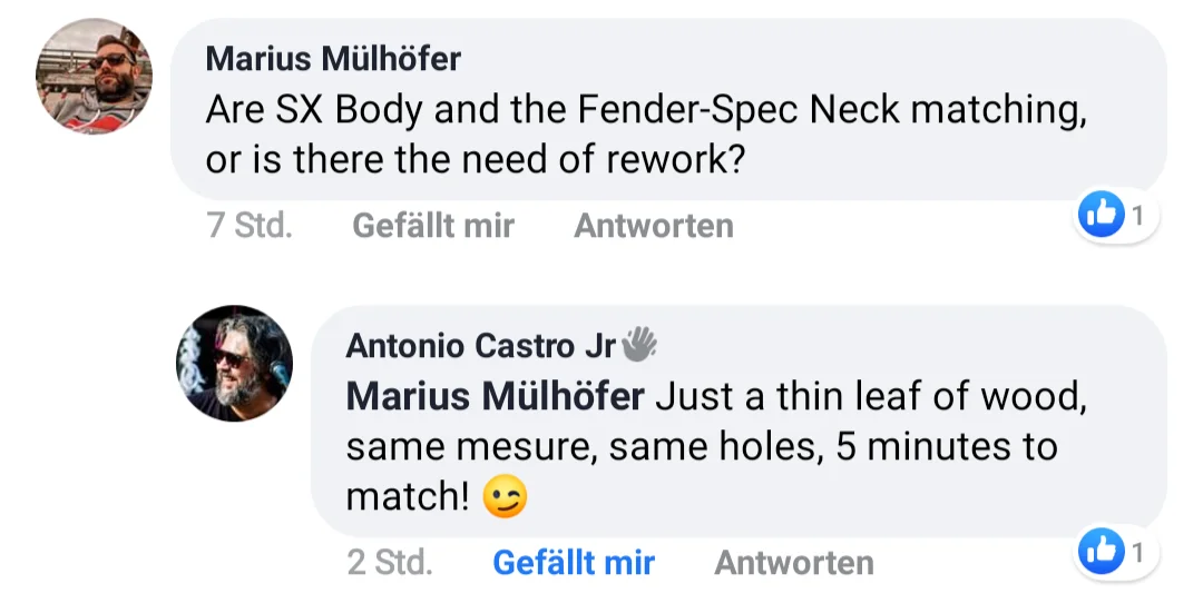

Punkt 1: anderer Hals, da mir der jetzige nicht gaaanz so zusagt. Habe hier einen Squier-Hals von einem P-Bass Affinity liegen. Könnte der in die Halstasche passen?
Hat da jemand Erfahrung mit?
Wenn Du den Hals aber eh schon da hast, wäre die einfachste Möglichkeit es auszuprobieren. Saiten lösen, die 4 Schrauben der Halsverbindung lösen, Squier Hals rein. Geht wahrscheinlich schneller, als diesen Beitrag zu schreiben.

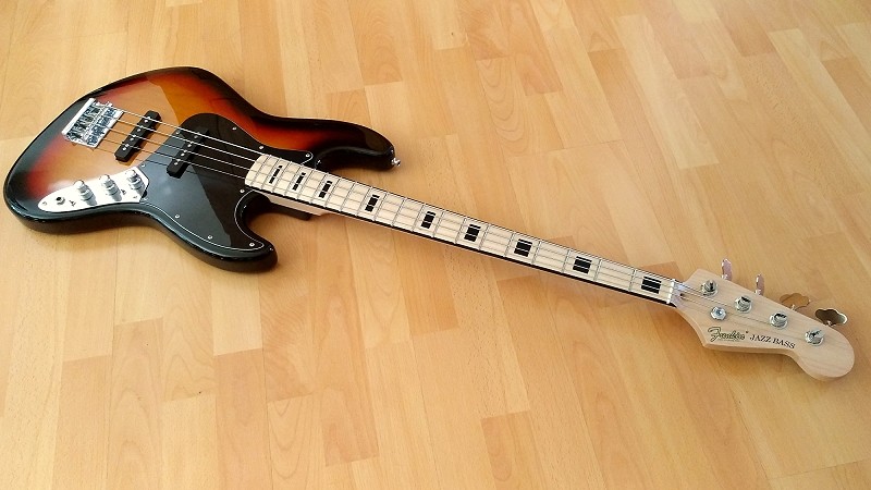

Ich hab mal diesen Frankenstein Jazzbass auf Basis eines SX Basses erster Baureihe (mit großer Fender-artigen Kopfplatte) gebaut:
Der Hals war ein Replacement Teil (Hermanns Guitars von eBay). Der hatte am Fuß auch 63.5mm (Fender und Squier Maß), das hat super schmatzen in den Body gepasst. Aber wer weiß, ob SX da nicht was geändert hat?!

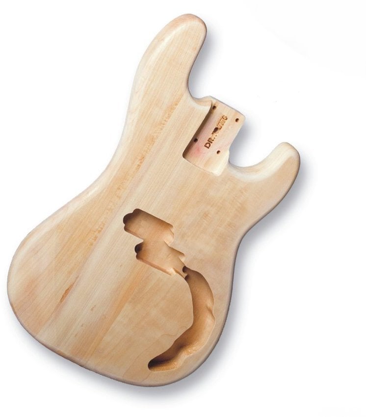

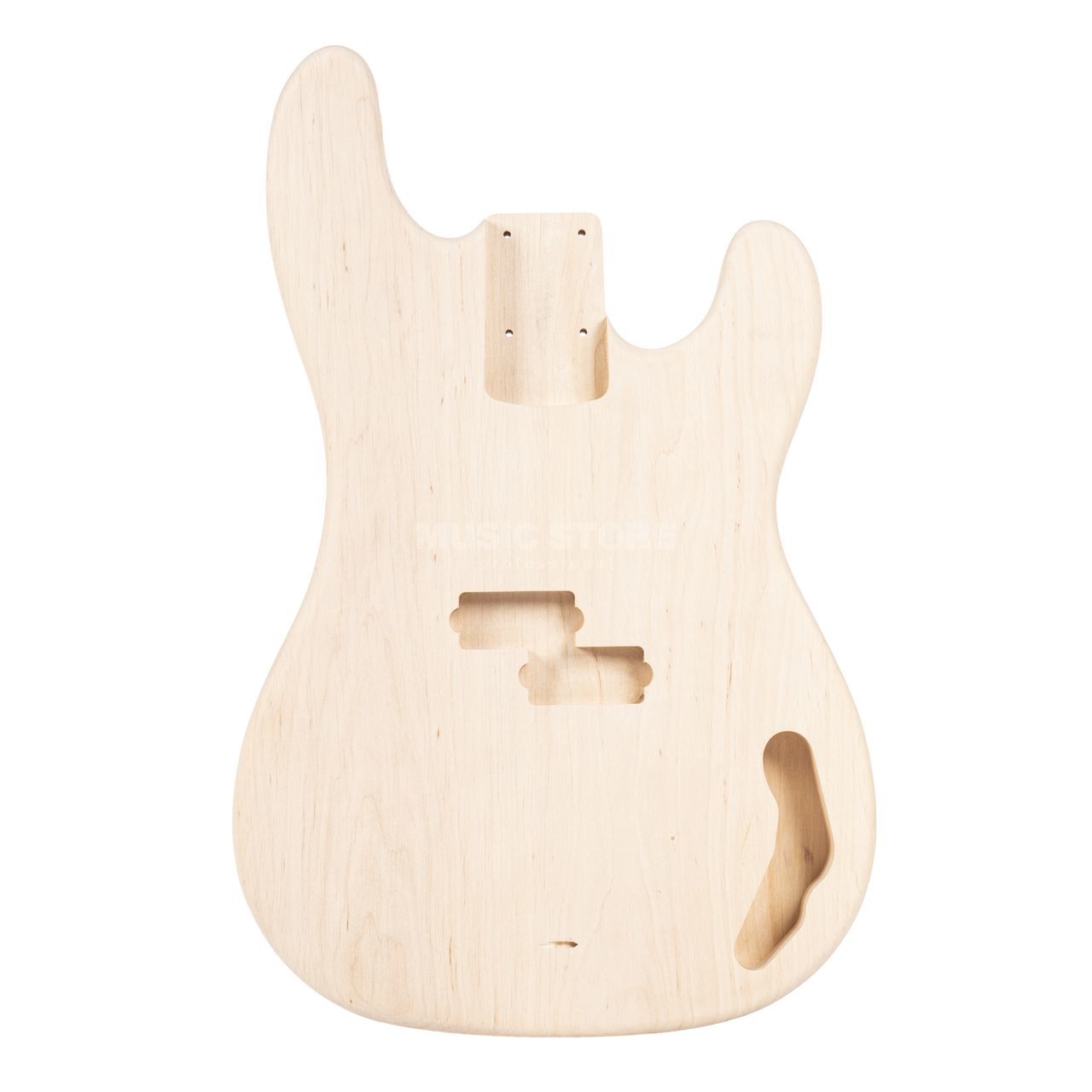

Bzgl. des Bodies denke ich, dass man auch einfacher einen unbehandelten nehmen sollte, als die mm dicke PU Lack-Schicht runter zubekommen. Wenn es ganz günstig sein soll, gibt es nur Linde Bodies im Angebot:
Bei Erle wird es dann etwas teurer:

Jetzt zum Thema: ich habe den Squier Hals einfach mal auf den SX Body geschraubt, um zu gucken ob das passen könnte.
Funktioniert taldelos. :D
