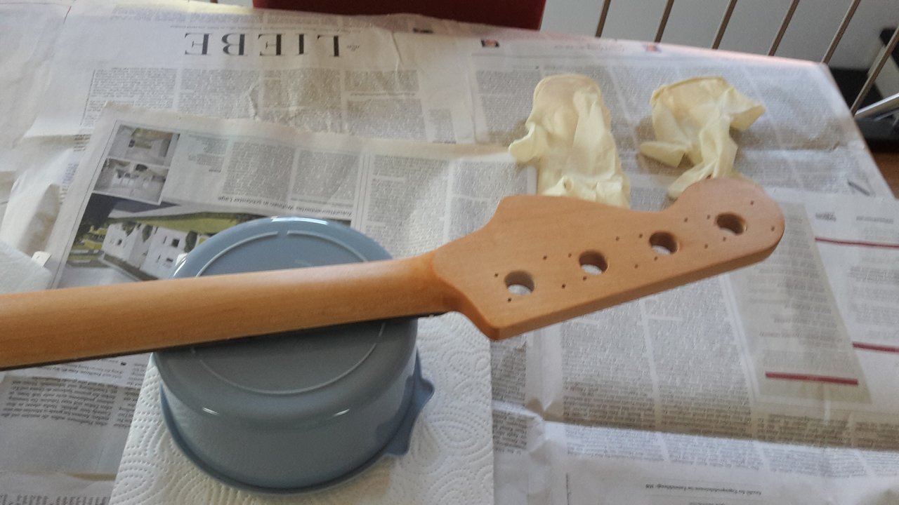

Heute habe ich mit dem Schleifen angefangen...
Morgen geht´s weiter. Donnerstag kommt hoffentlich das Kit...

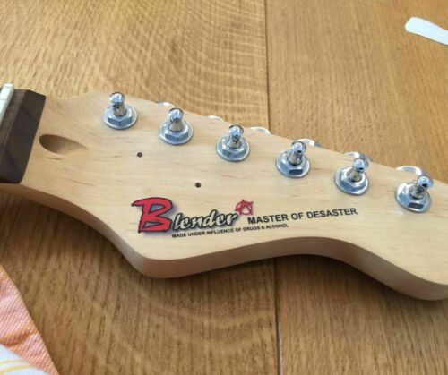

So´n Decal kann ich auch irgendwann draufmachen oder? (Wird ja wegen dem "Vintage Kit" nicht drüber lackiert, sondern da kommt als Versiegelung nur so ein "Top Coat" drüber) Ich kann mich nicht entscheiden ob ich ein Squier oder ein Fender Decal nemen soll... :gruebel: :D
  • #50
Ja, kann man ... hab ich doch auch gemacht. Hält immer noch.
Ob Squier oder Fender ... ich persönlich mache das drauf, was es auch für ein Hals ist.

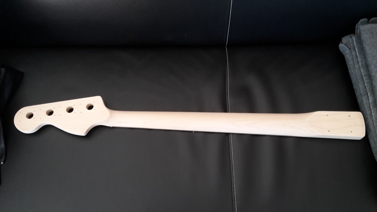

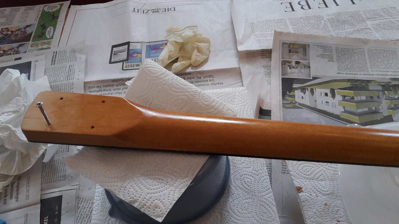

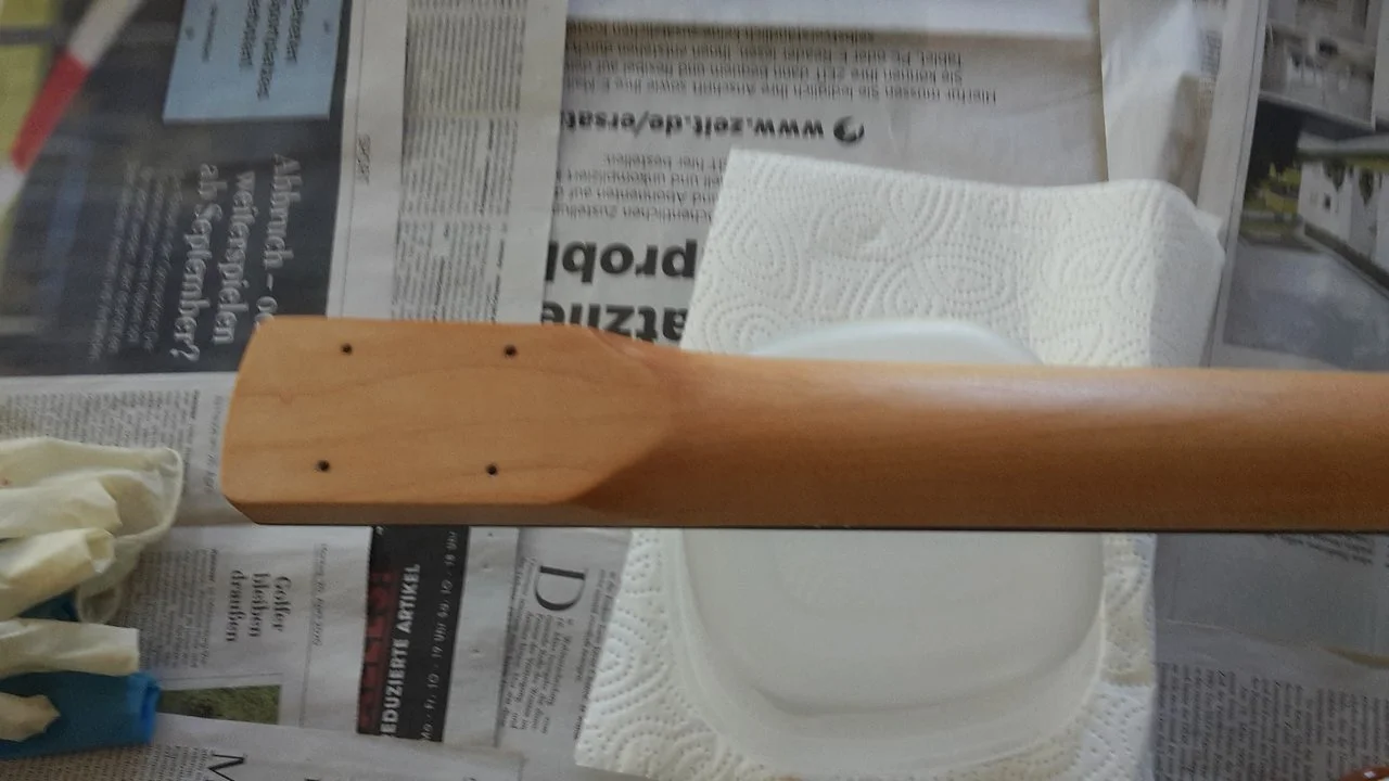

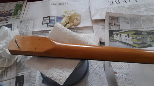

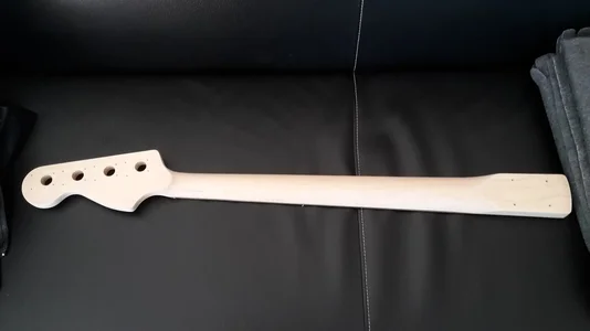

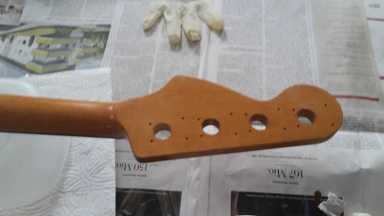

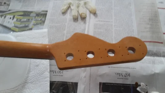

So, gibt auch mal Neues von mir!
Ich habe diese Woche mein Projekt in Angriff genommen.
Zunächst schleifen bis der Arzt kommt. Am Mittwoch kam dann überraschender Weise schon die Farbe.
Juhu! Bisher habe ich vierl Farbaufträge gemacht, jeweils mit 24h Trocknungsphase dazwischen. Jetzt lasse ich das schön durchtrocknen.
In winer Woche kommt dann die erste Schicht vom sog. "Top Coat" drauf. An dieser Stelle verweise ich an den Thread von "mulhofa". Er hat in diesem Thread:https://www.bassic.de/threads/diy-bass-hals-mit-vintage-finish.14872158/#post-16809057 alles sehr genau und sehr gut verständlich aufgeschrieben weshalb ich das nicht replizieren möchte. Immerhin halte ich mich ja genau an seine Anleitung!
Danke @mulhofa, für die Anregung zu diesem Projekt und deine Tipps! :great:
so, jetzt aber mal ein paar Bilder!
1. Nach dem Schleifen (noch ohne Farbe)
2. Nach dem ersten Farbauftrag
Nach dem vierten Farbauftrag heute Morgen (Farbe noch nicht getrocknet)
Reaktionen: liquid87, 8Miles, Jost Halenta und eine weitere Person

In Sachen Decal bin ich noch nicht weiter gekommen.
Ich sehe meistens immer nur fertige Fender Decals. Von Squier gibt es nur ein fertiges von Crox Guitars und die nehmen nur Pay Pal.
Oder vllt versuch ich das einfach, mir ein Squier/oder Fender Decal machen zu lassen. K. a. ob die Fimen das dürfen.
Aber das hat ja noch Zeit. Vielleicht schraube ich auch ne Fender Halsplatte drauf. Wenn ein Replik dan vllt auch richtig. Mal schauen...
  • #55
Hm... amliebsten wäre mir ja ein Squier Decal.
Fender ging wohl auch. Dann aber auch richtig: mit Fender Neckplate:-P
für Fender Mechaniken bin ich dann allerdings zu geizig.;-) Da kommen irgendwann Schaller drauf.

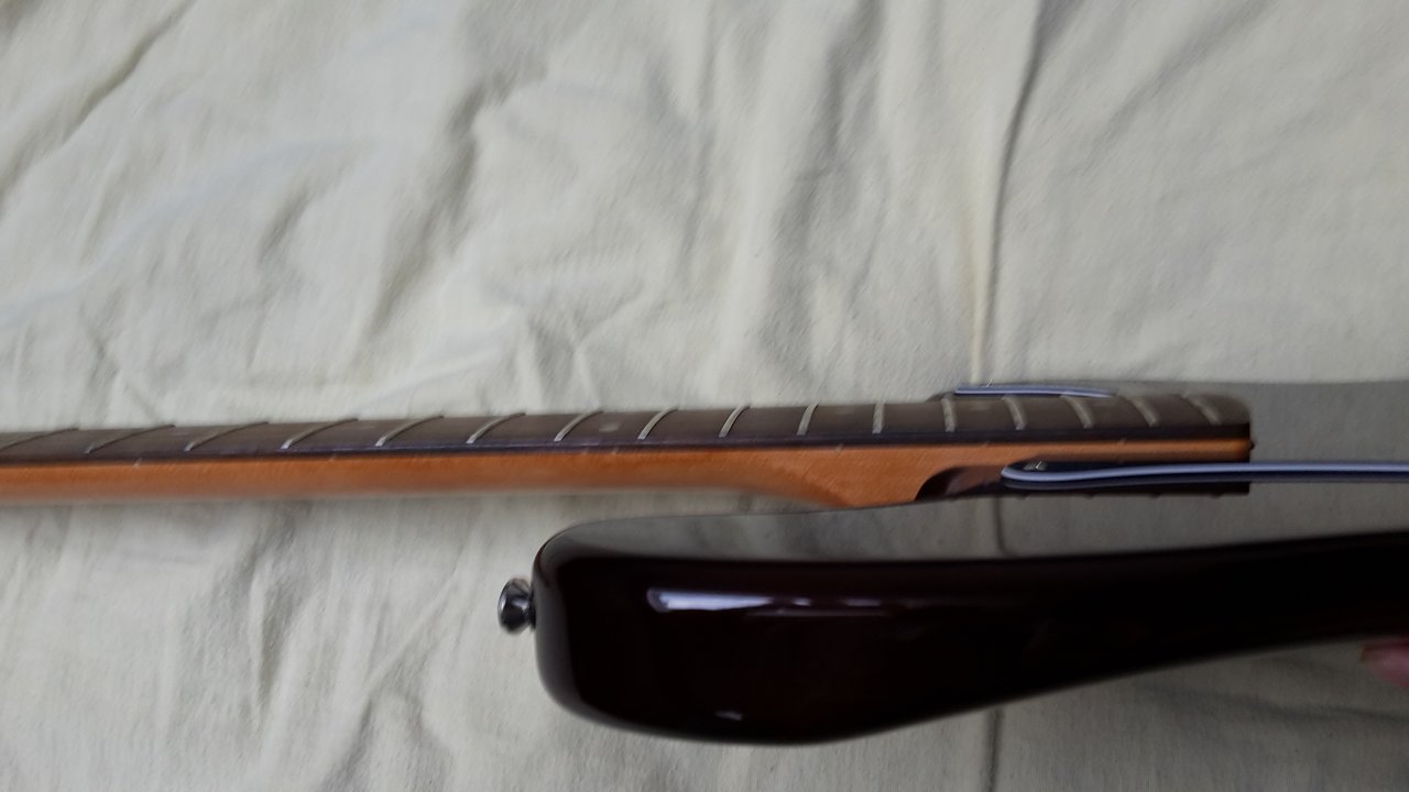

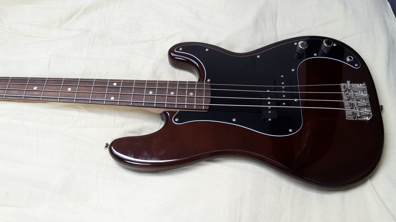

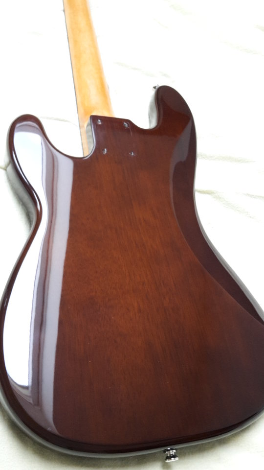

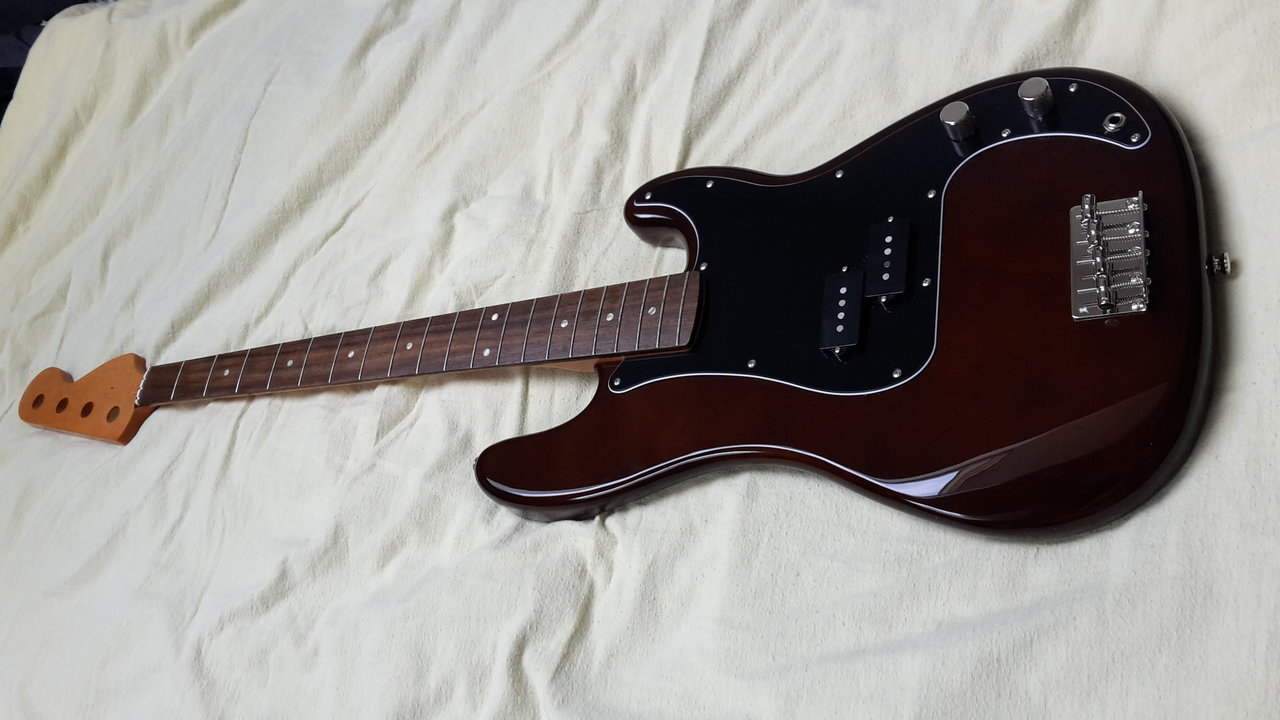

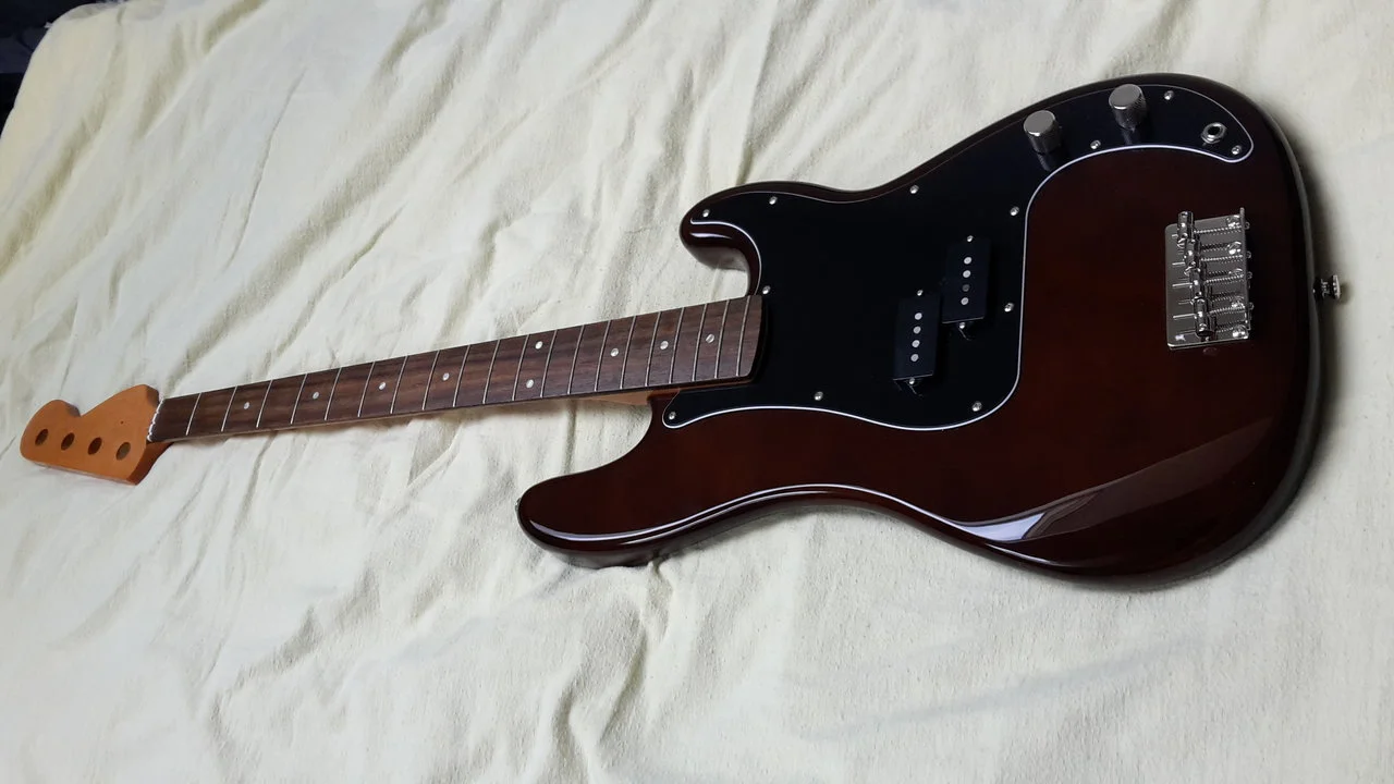

Ich wollte mal sehen, wie der Bass wohl aussieht, wenn´s fertig ist.
Hab den Hals nur mit Handscuhen angefasst und mal in den Koprus eingesetzt...
Sieht gut aus, finde ich...
Jetzt heißt es Gduld haben, bis ich mit dem Top Coat anfangen kann.
Die Farbgebung vom Korpus zu Fotografieren ist schwierig weil der Lack alles spiegelt... Manchmal sieht der auf den Bildern fast schwarz aus, dann wieder beinahe hellbraun...
