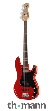

@BASSBEGINNER netter Plan!
Aber den Text hättest Du auch so hier reinkopieren können, dann kann man auf bestimmte Teile des Textes auch antworten.
Bei einem PJ mit Erlekorpus hätte ich sowas genommen:
Den gab es m.W. auch in weiß und schwarz.
Ich weiß gar nicht ob der damals schon nen Erle-Korpus hatte :gruebel: ... Ist ja auch müßig darüber nachzudenken...
Aber gut zu wissen, falls man wieder eine Grundlage zum Basteln braucht...:great:
Ja, hatten die. Ich hab einen in Race Red gehabt. Aber klar, jetzt wo Du die Bässe hast ist das Schnee von gestern.
