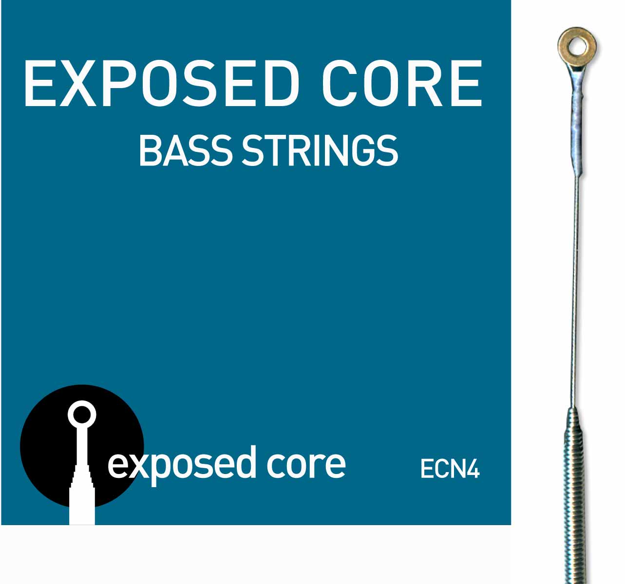

Diese haben keine Wicklung am Ball End Saitenende und liegen mit blankem Kern auf den Saitenreitern auf, was das Schwingungsverhalten noch mal verbessern durfte.
Interessanter saitentyp.
Kann mich nicht erinnern ob ich solche mal ausprobiert habe.
Die von galli schreiben :
"Exposed core strings ...
providing a looser feel,
bigger tone and a
clearer fundamental.
