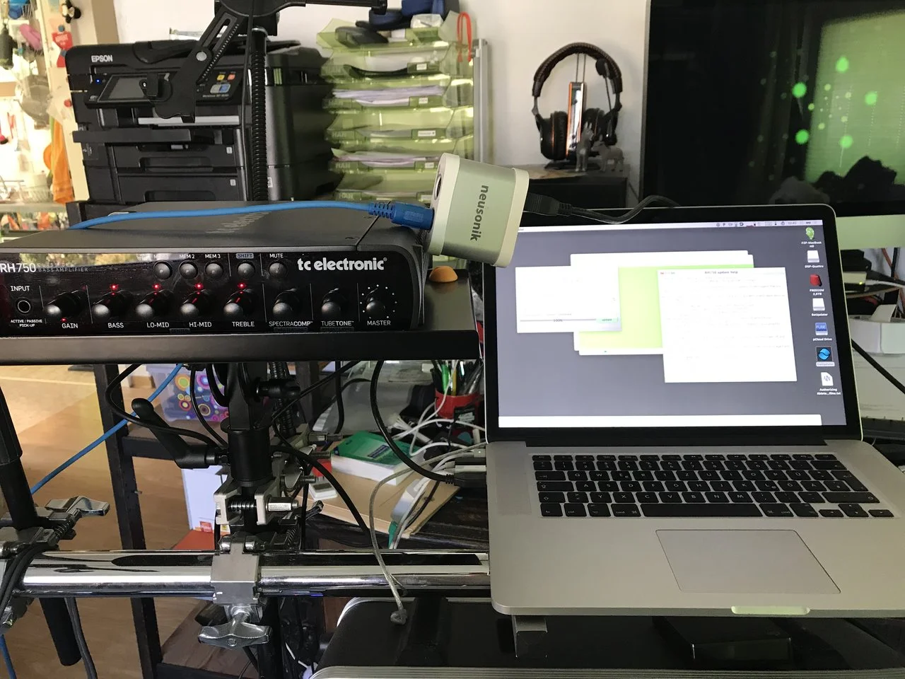

Und zum RH750 Fansilencer Update: Josy hat es mir für den Mac gemailt (allerherzlichsten Dank!), war total problemlos aufzuspielen. Hier mein Dropboxlink:
https://www.dropbox.com/s/a9ns41up2brghn3/Buster-SWUpdater-R2140.dmg?dl=0

Hmmmmm... Muß ich jetzt Angst haben, dass mein RH750 ständig wegen Überhitzung in den Protectionmode geht? Werde berichten. Hat jemand für den Notfall die original RH750 Firmware?
  • #89
Nein, brauchst du nicht. Ich hatte meinen 750er früh "geupdatet" und ihn lange gespielt. Es ist einfach nur leise. Da passiert gar nichts....
Wenn du ihn richtig ran nimmst, geht der Propeller auch wieder an.
  • #90
Habe den Amp jetzt mal im Leerlauf angelassen, nach ca. 90 Minuten geht der Lüfter hörbar an, Amp ist handwarm. Wenn ich ihn aus- und wieder anmache ist der Lüfter wieder still.

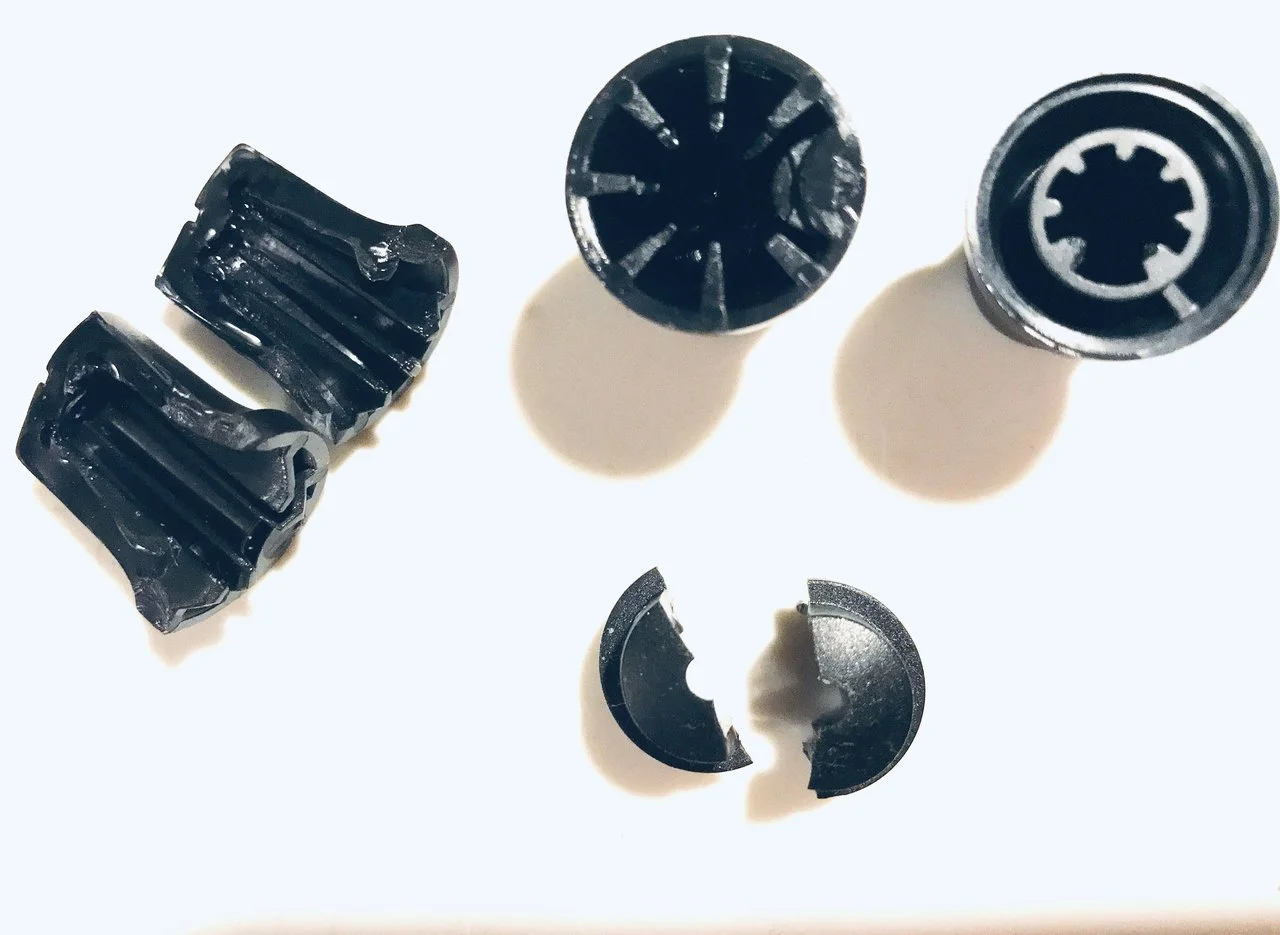

Und jetzt ist wieder eines der Tastergehäuse gerissen. Das nervt langsam, habe den Amp 8 Jahre und schon 2x die Knöpfe komplett getauscht. Die ersten waren umsonst und kamen aus Dänemark, die zweiten kamen vom Triplex Service und waren sauteuer, 60 Euro mit Versand. Die waren dann auch von der Konstruktion her anders, die Lamellen in den Potiknöpfen sind etwas massiver, bei Gelegenheit poste ich mal Fotos. Jetzt sind es aber die Taster, einfach quer durchgerissen, also muß auch das Material richtig mies sein. Ich glaube, ich schaue mich mal nach nem anderen Amp um.
  • #92
Hier das versprochene Foto: links der zerbrochene Masterregler, rechts ein Potiknopf in der alten Version mit sehr dünnen Lamellen, die ständig abbrechen, rechts die neuere, stabilere Version. Unten der zerbrochene Taster, ist übrigens identisch mit denen in den Voice Live 2 und 3 Geräten. Die Knöpfe kosten bei Triplex unverschämte 6,90€ pro Stück plus 8,64€ Versand. Also 63,84 € für 8 Potiknöpfe, da sind noch keine Taster mit dabei, wären wohl auch nochmal 5x6,90 = 34,50€, also knapp hundert Euro und für 199,- gibt es nen neuen TC BQ500, unbelievable...

Hast du denn den TC Support nochmals angefragt, bevor du die neuen bezahlt hast? Ich habe mit dem Support super Erfahrungen gemacht. War aber noch bevor die Music Group das alles etwas neu organisiert hat..

Jo. Vor ein paar Jahren hatte ich den RH750 auch. Als die Knöpfe bei mir kaputt gegangen sind haben die mir auf Anfrage einen neuen Satz geschickt. Wäre aus meiner Sicht eine Frechheit von TC die Teile nicht zu ersetzen.
  • #95
Ich hab für meinen RH 750 jetzt auch mal neue Potiknöpfe bestellt. Bin mal gespannt was die jetzt bei der neuen Triplex Group jetzt verlangen..... ich denke dass hier auch Potiknöpfe anderer Hersteller passen....mal sehen....
