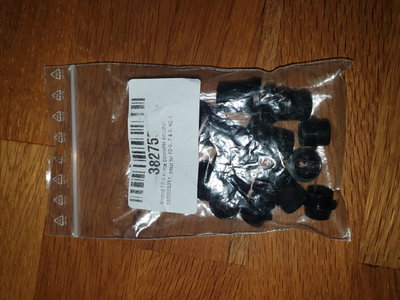

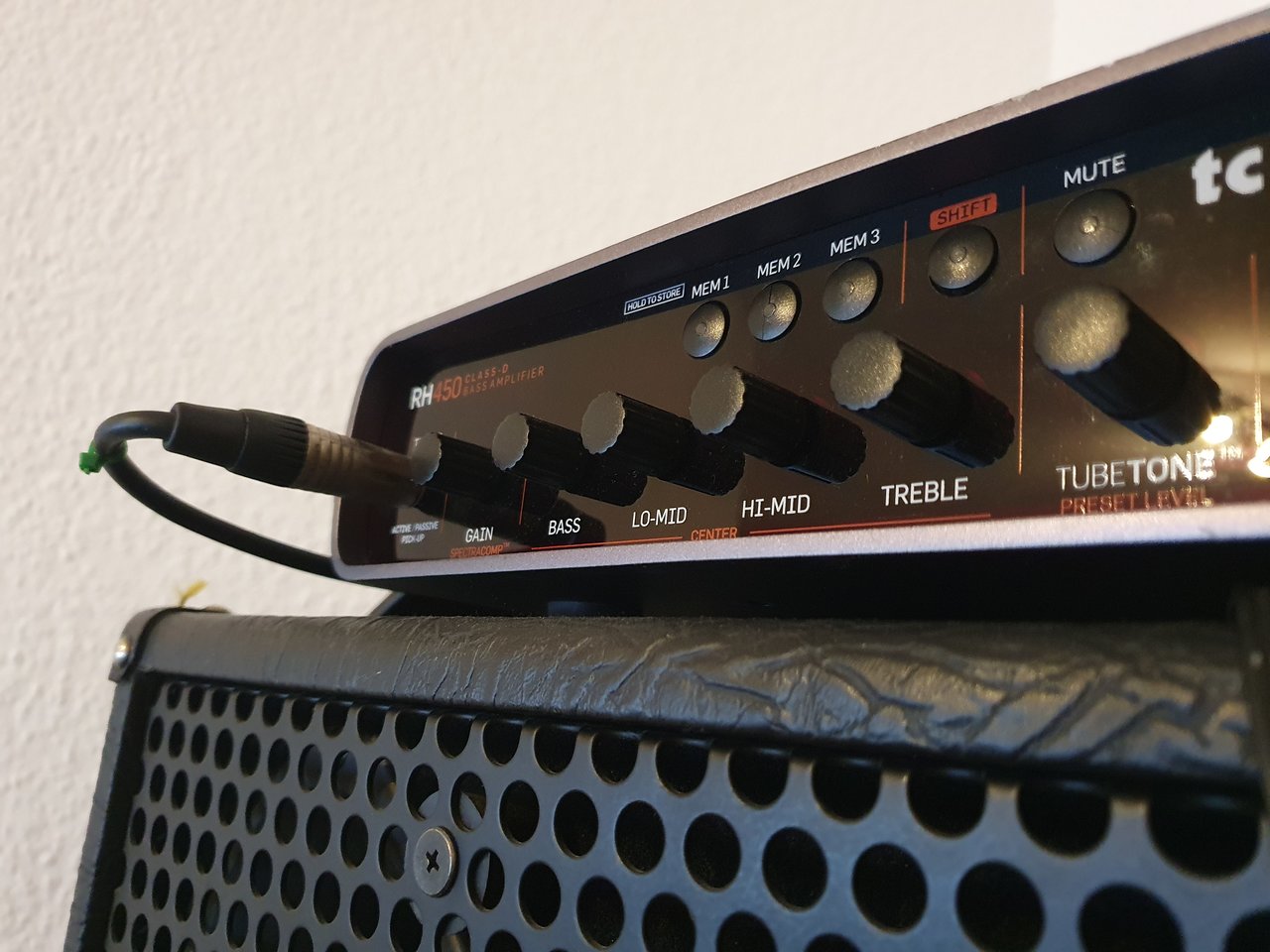

Ich habe statt der Plastikteile Spannzangenknöpfe draufgesetzt, funktioniert bestens und unzerstörbar. Da brechen eher die Potis.

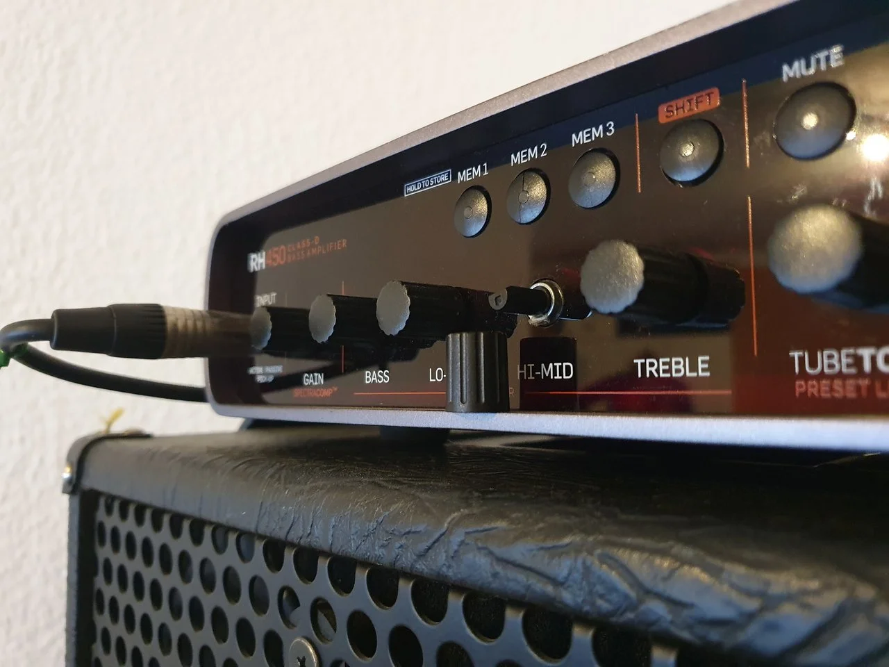

bei meinem TC RH450 habe ich auch alle Potiknobs ersetzt, bis auf den Master (anderes Format, geht nicht so leicht kaputt)
ganz simple Steckpotis, hält super und passt optisch perfekt (wie ich finde)

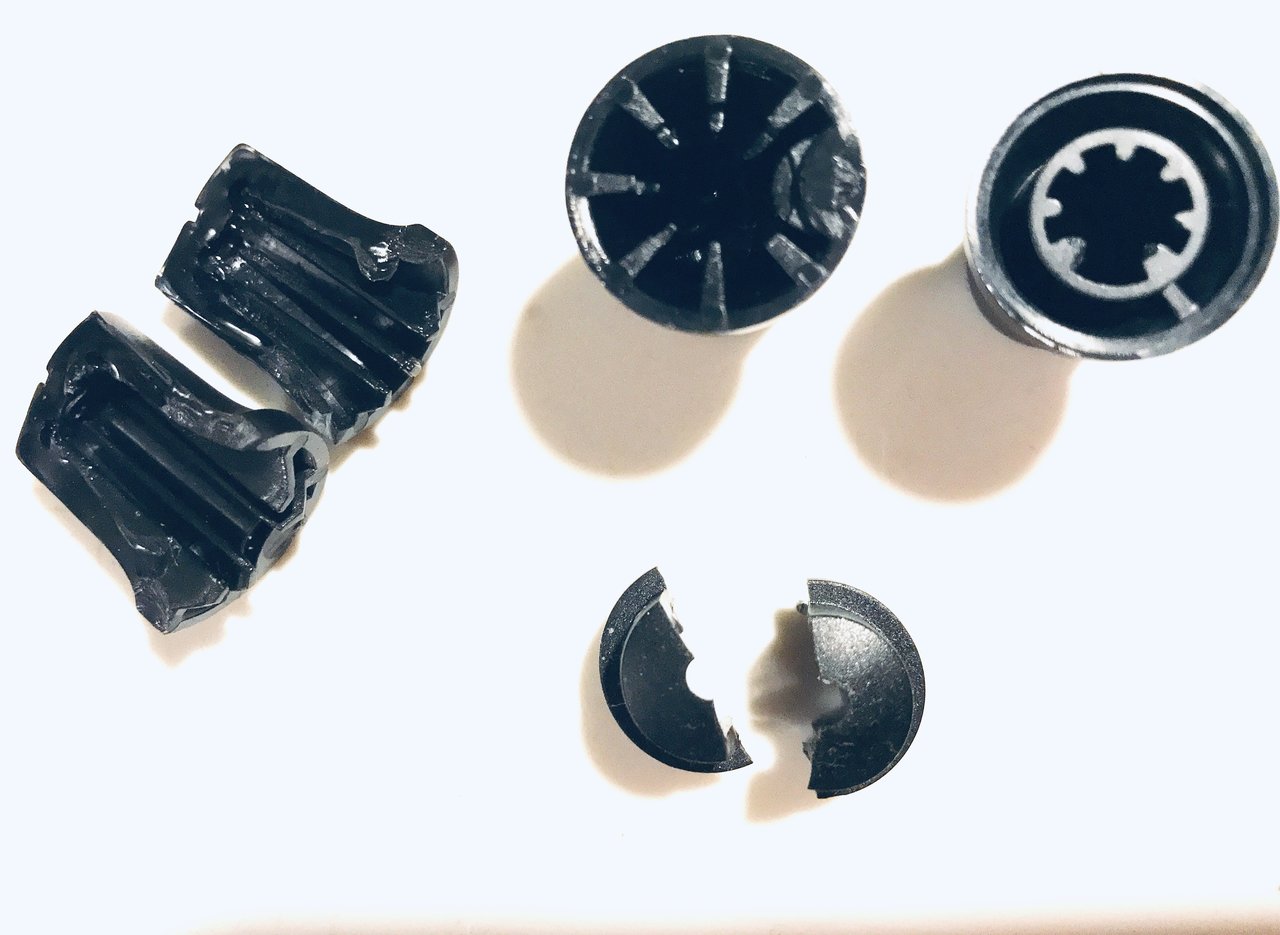

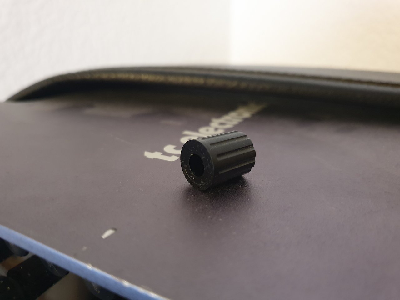

Anhang anzeigen 247839 Hier das versprochene Foto: links der zerbrochene Masterregler, rechts ein Potiknopf in der alten Version mit sehr dünnen Lamellen, die ständig abbrechen, rechts die neuere, stabilere Version. Unten der zerbrochene Taster, ist übrigens identisch mit denen in den Voice Live 2 und 3 Geräten. Die Knöpfe kosten bei Triplex unverschämte 6,90€ pro Stück plus 8,64€ Versand. Also 63,84 € für 8 Potiknöpfe, da sind noch keine Taster mit dabei, wären wohl auch nochmal 5x6,90 = 34,50€, also knapp hundert Euro und für 199,- gibt es nen neuen TC BQ500, unbelievable...
6,90 für so ein Plastikteil im Centbereich ? Das ist frech. Bei den Tastern hast Du leider keine Wahl aber für die Potis gibt es bessere Lösungen.
Ich hatte den RH750 auch mal (siehe weiter vorne hier im Thread). Vom Konzept her eigentlich eine gute Idee. Aber leider sehr schlecht umgesetzt. Die Knöpfe habe ich ebenfalls einmal komplett tauschen müssen, damals aber noch kostenfrei. Ist schon reichlich unverschämt, dass man sich einen Garantiefall heute vom Kunden teuer bezahlen lässt. Die Endstufe soll angeblich das Verhalten einer Röhrenendstufe emulieren, klingt für meine Ohren aber schon arg kastriert, wenn man mal aufdreht. Da hätte ich mir eher einen Ansatz wie bei Glockenklang oder Genz-Benz erhofft. Was mir auch auf die Nerven ging war die Abschaltung des Speakerausgangs, sobald man einen Kopfhörer einsteckt. Ich wollte den Kopfhörer aber als persönlich IEM Monitor zusatzlich zur Box (hauptsächlich für den Rest der Band) nutzen. Auf Anfrage bei TC wurde mir mitgeteilt, dass dies angeblich alle Kunden so haben wollten und daher keine Umsetzung geplant sei. Und letztendlich hatte mich der Sound des Spectracomps auch ziemlich enttäuscht. Dwen kann man wohl nur schön finden wenn man sich die Ohren durch zuviel schlechte MP3 Dateien über den Handykopfhörer ruiniert hat. Irgendwann habe ich den RH750 ziemlich genervt und mit hohem Verlust verkauft. Ersetzt habe ich ihn durch einen GloKla Blue Rock. Damit fand meine Seele dann wieder Frieden.

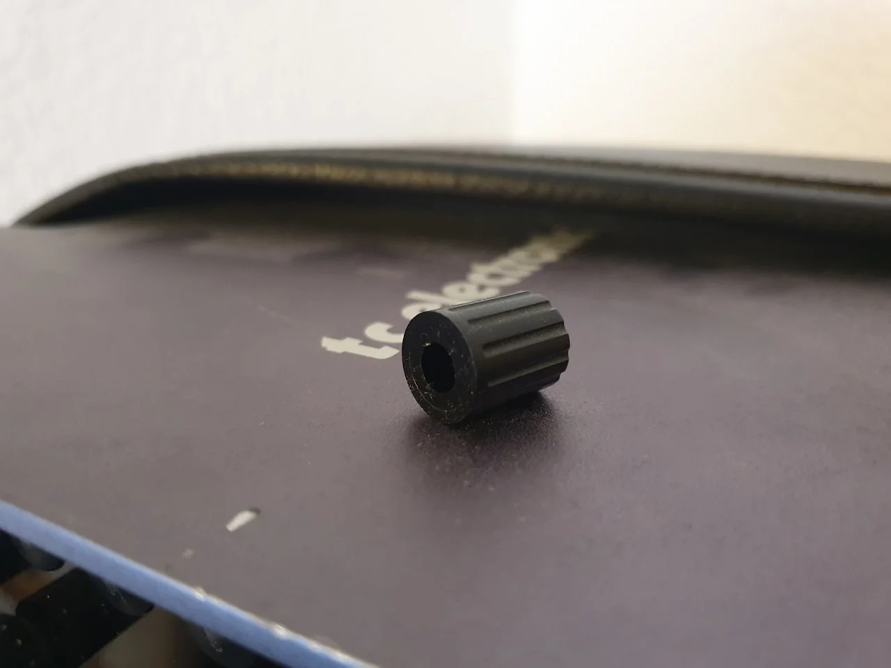

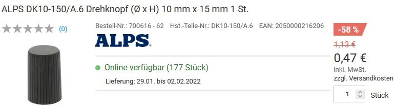

voll! Aber wie gesagt, geht auch anders (Beispielfoto)
