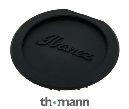

Solche Feedback-Buster für Aktustikgitarren. Ich weiß nicht mehr die Marke (sind im Proberaum) und die gibtes nicht mehr beim Th. Probier einfach mal andere. Aber nimm nicht die billigen von Haley Benton. Die sind zu hart und lassen sich nicht richtig in den Port drücken.
Wenn man die Ports verschließt, bekommt man die Charakteristik einer geschlossenen Box. Ich habe eher die untere Box verschlossen um Dröhnen zu minimieren. Dein Plan könnte aber funktionieren, dass unten mehr Bässe kommen.

Womit hast du denn die Ports verschossen? Ich würde mal gerne versuchen beide Ports bei der oberen Box zu schließen und den Tweeter anzustellen
Das Material ist zum probieren nicht so wichtig: zusammengerollter Schaumstoff z.B. geht genauso wie verknotete Wollsocken oder ein Handtuch oder aufgeschnittene (Tennis)bälle...da muss man nichts kaufen.

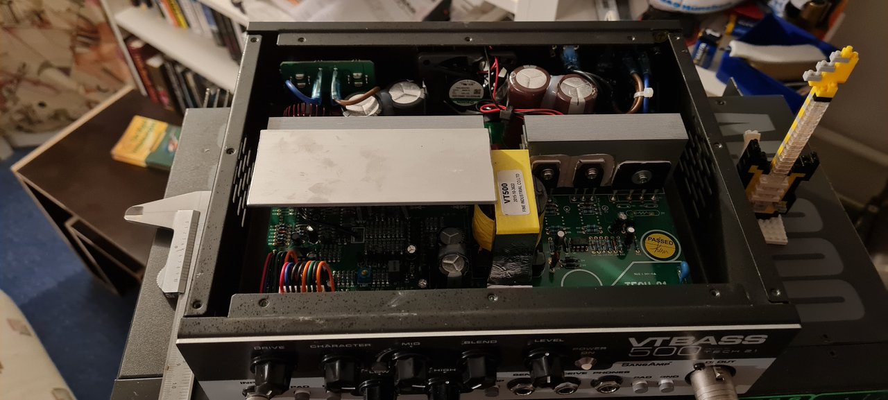

Ich musste jetzt feststellen, dass der Lüfter auch anspringt wenn ich ihn nur als Preamp nutze. Hat sich schon mal jemand mit der Ansteuerung beschäftigt?
Edit meint die Ansteuerung vom Lüfter.
  • #547
Ich hab ihn jetzt aufgemacht, komisch finde ich, dass bei reinem Preamp Betrieb der Kühlkörper der Spannungsversorgung heisst wird. Dort ist auch der Sensor für den Lüfter (auf dem Foto der größere Kühlkörper).
:nix:

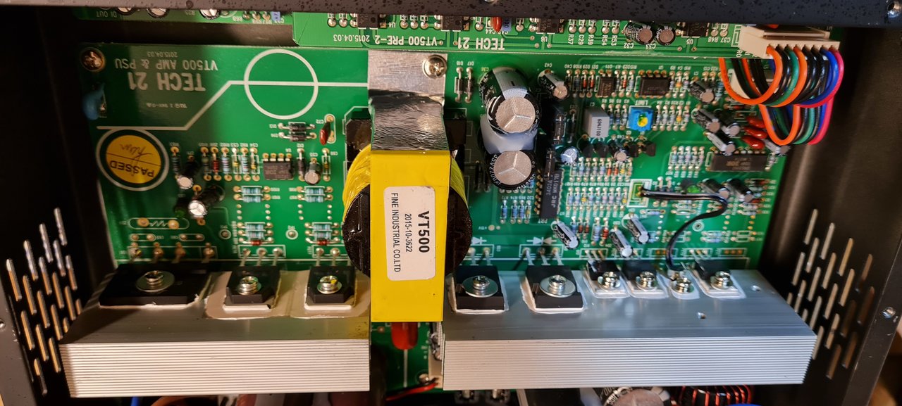

Ich hab mal die Kühlung von der Stromversorgung erweitert, mit einem Aluwinkel dermatologisch der Abdeckung gekoppelt wird. Die wird dann richtig heiß. Der Lüfter springt dann immer noch an, aber seltener.
Reaktionen: Bassbernd99, bassdscho und Daddylocal5

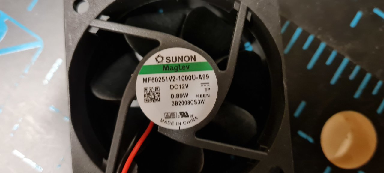

Desweiteren hab ich einen leiseren Lüfter eingebaut und mit Schaumstoffklebestreifen vom Gehäuse entkoppelt. Damit ist er dann deutlich leiser und auch zu Hause nicht mehr störend.
  • #556
Was für einen Lüfter hast du eingesetzt @Reins ?
  • #557
