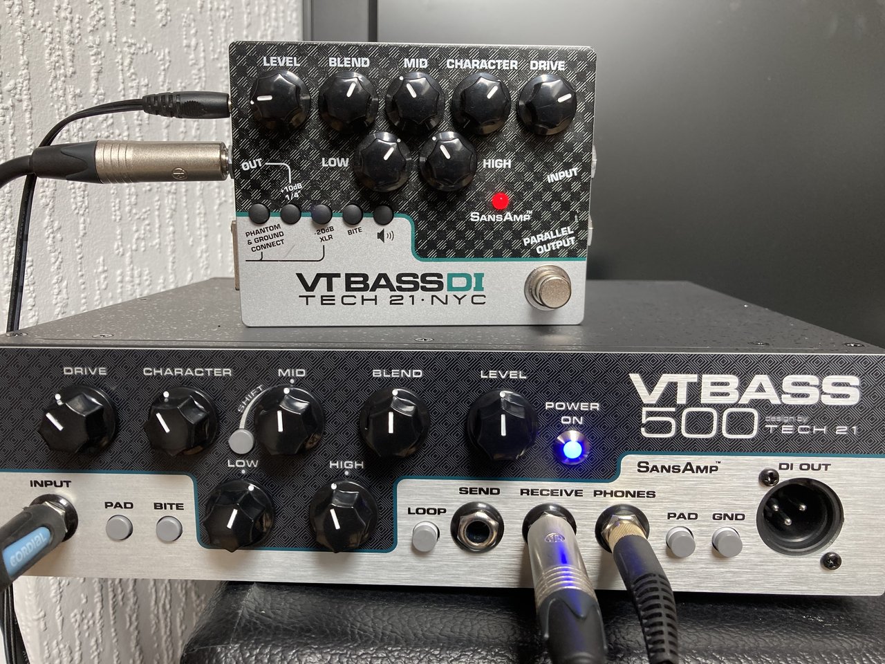

mal den Direktvergleich probiert:
VT Bass DI in den Return und bei identischen Einstellungen gecheckt.
Der Amp ist dabei etwas runder und weniger giftig/scharf als das Pedal. So finde ich z.B. den Bite Regler praxistauglicher. Da habe ich beim Pedal gerne mit dem EQ nochmal etwas gegengesteuert.
Level muss beim Pedal ein wenig mehr rein, damit man auf den gleichen Pegel kommt.
Das + an Headroom macht sich also bemerkbar. Allerdings bekommt man schon aus beiden VTs sämtliche Sounds raus. Der Amp macht’s vielleicht etwas souveräner. Aber einen Unterschied merkt man wohl nur beim direkten Vergleich (Ich zumindest ;))
