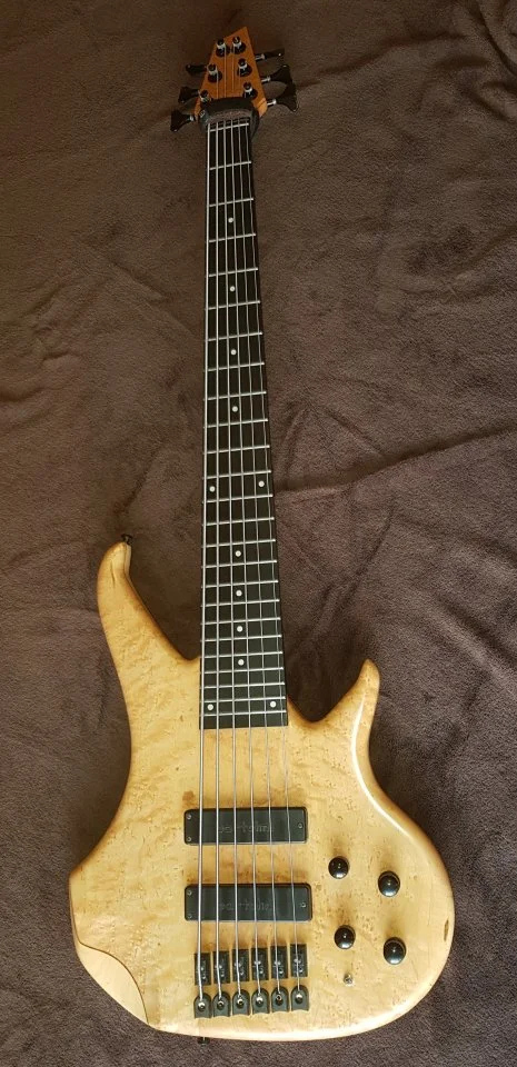

Ich schrub es schon an anderer Stelle: Das war mein erster Bass von Human Base, bestellt Anfang Juli 1993 noch bei Mr. Bassman in Frankfurt (all seine Nachfolger bestellte ich direkt bei Siggi Jäger), geliefert Oktober 1993. Wenn ich das Foto sehe, wird mir ganz nostalgisch, fast wehmütig...
Der war auch klasse. Nur die Form (im sitzen nicht gut spielbar) war nicht ganz meins, da ich nur noch im sitzen spiele (hab LWS und HWS kaputt). Das untere Horn hätte min. 3cm länger sein dürfen...
Der originale EQ taugte auch nichts. Nach dem Umbau blühte der Bass richtig auf und konnte sein Potenzial zeigen. Sehr ausgewogen und immer super hörbar in jeder Livesituation...
