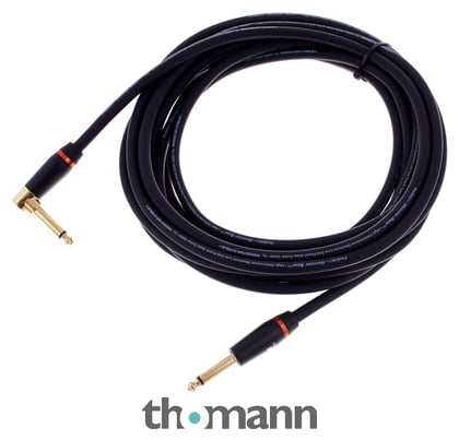

Da bin ich nicht sicher, 2x Winkelklinke heißt zB 21A WW
  • #462
So heißt das mit Winkel/Gerade auch
Nur Beide gerade ohne A, daher meine Vermutung.
  • #463
noch unlogischer 😉:
21A WW = einmal Winkel, einmal grade
21WW = zweimal grade
ist DAS tatsächlich der Unterschied?
  • #464
hat sich überschnitten, vielen Dank, das erklärt den gleichen Preis
