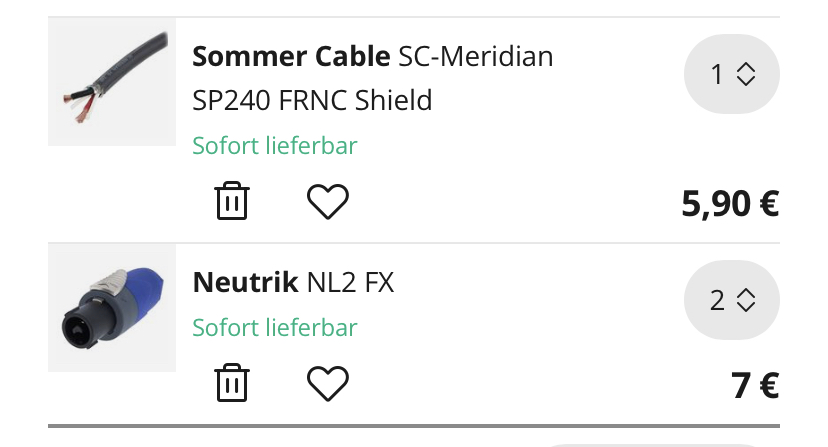

Ich würde nochmal gern die Diskussion boxenkabel aufmachen. Ist tatsächlich mehr Querschnitt immer besser, oder kann man sagen >2,5 und der der Rest ist Voodoo? Hab noch ein paar boxenkabel mit Klinke. Ich denke die meisten sind 2 adrig. Kann es sein, dass ich ggf ein 2 adriges mit 6mm Querschnitt nicht mehr in einen 2 poligen Speakon reinbekomme?
Ich hätte mir jetzt einfach mal ein paar 2 polige speakon bestellt und die Kabel umgearbeitet und hätte gerne ein neues, da da viele uraltstrippen und uraltstecker aus dem Bestand dabei sind.
Hätte mir die Kombi gebastelt…
Ist das übertrieben? Der nl4 wegen der kabeldicke… war so ein Gedanke.
Vielleicht kann mich ja mal jemand aufklären was sinnvoll wäre…
Danke

6mm2 halte ich für übertrieben, die halten einen Dauerstrom von min. 30 A aus, was erwartest du an Stom

bei Lautsprecherkabeln gibt es da ein paar bestimmende Faktoren. Das ganze System Kabel ist ein passives LC Glied, welches als Tiefpass wirkt. Je kleiner der Querschnitt, desto grösser die Höhenbedämpfung. Zusätzlich gibt es Verluste, je länger das Kabel ist, wieder umso grösser, je kleiner der Querschnitt ist. Der wichtigste Faktor ist wie von @Schlurch ausgeführt die Stromstärke, welche von der Leistung abhängt.
Als Faustregel würde ich sagen: bis 100W und kürzer 5m 2.5mm2, darüber 4mm2. 6mm2 bringst Du nicht in einen herkömmlichen Speakonstecker rein, die Schraubhülsen sind bis ca. 4.5mm2 ausgelegt. Die Zugentlastung kann Kabel bis ca. 10mm Durchmesser einspannen.
4mm2 sind für rund 35A Dauerstrom gut, das sollte dick reichen ;-)

Hallo, danke für die inputs
Dann werde ich mir sowas besorgen…
Kennst du die SP240? Je mehr schirmung desto besser hätte ich mal behauptet
Brauchst du nicht bei Lautsprecherkabel. Gibts bei 2-Pol Buchsen auch gar keinen Anschluss für. Die Anschlüsse für "Minus" sind bei gebrückten Endstufen (sind die meisten, insbesondere modernen) auch gar nicht Erde/Masse sondern die negative Halbwelle der Endstufe.
Bei nem normalen Koax-Kabel (Innenleiter+Schirm) ist der Schirm meist auch gar nicht für solche Ströme ausgelegt.
2x2.5mm² reichen für alles, was man als Ebasser jemals verbinden muss. Mit reichlich Reserven.
Schirmung? braucht man bei LS Kabeln nicht. 6 Steine pro Meter sind mir zu teuer. Ich rödel beim Elektronikladen in der Stadt von der Rolle wenn ich etwas brauche. Für um 1 Franken pro Meter 2.5mm2 und um 1.50 4mm2 bzw. leicht teurer für roadtaugliche, runde Kabel mit viel Gummi rundum, so um 2-2.50 pro Meter,.
