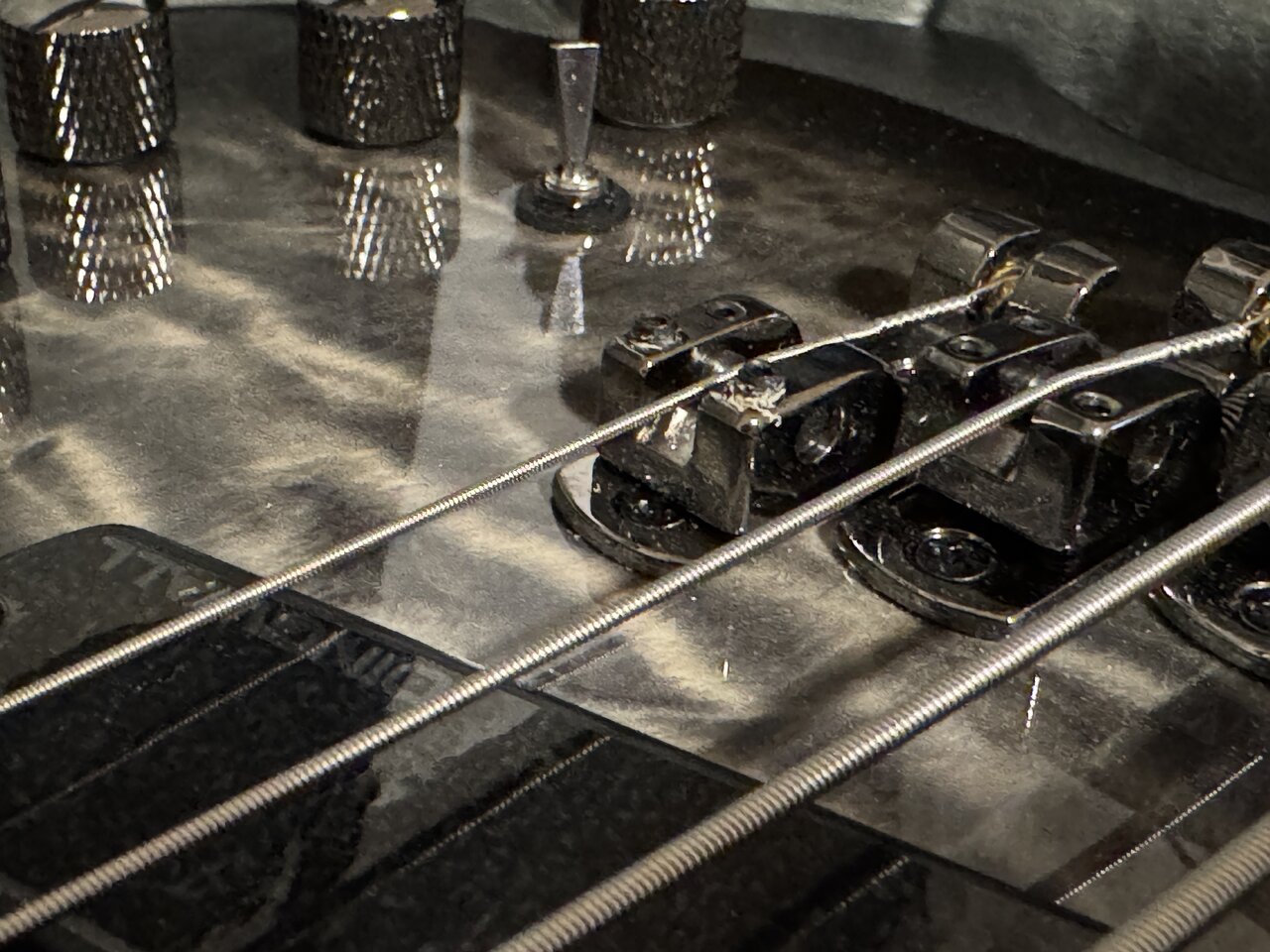

Also Leute, ich konnte es doch nicht lassen. Mittlerweile bin ich (mehr oder weniger) stolzer Besitzer eines CB-3 Combustion 5.
Soundmäßig Bombe, aber das erste Problem hab ich irgendwie doch schon wieder entdeckt. Ich hab gerne eine flache Saitenlage (wer nicht). Eingestellt war das Ding eher so, naja, deshalb überall erstmal hinten an der Brücke runtergedreht, den Hals ein wenig angezogen und das hat der auch ohne Schnarren überall mitgemacht und auf einmal war das dann alles ziemlich gut.
Aber:
Die G-Saite kann ich gar nicht soweit runter drehen, dass ich sie zum Schnarren bringe, wenn ich für meine Sicht kräftig reinlange (also natürlich schon irgendwann aber das ist für mich viel zu viel des Guten), versteht ihr was ich meine? Der Saitenreiter der G-Saite ist komplett (komplett!) unten, der Reiter geht quasi auf der eingeschraubten Halterung komplett auf und die G-Saite hat für meinen Geschmack noch immer sehr viel Spiel. Hier noch ein Bild davon:
Ist das bei euren Combustions auch so?

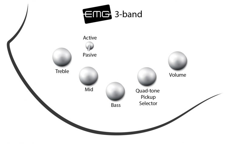

Und noch eine Frage zum EQ (passiv). Das ist das Bild auf der Dingwall-Seite dazu:
Was ist Treble, Mid bzw. Bass wenn man im passiven Modus ist?
Hatte ich schon bei wirklich VIELEN Bässen in sämtlichen Preisregionen, die Lösung dabei ist (zumindest bei Bässen mit Schraubhals) ganz einfach ein Shim.
Also Hals ab und im hinteren Bereich der Halstasche ein zugeschnittenes Stück dünnes Holzfurnier, Sandpapier, Kreditkarte o.ä. einlegen.
Dadurch ändert sich der Halswinkel minimal, so dass die Reiter alle ein Stück hochgedreht werden können und du somit mehr Spielraum zum Saiten "tiefer legen" bekommst.
Nichts, die sind dann ohne Funktion.

Vol müsste gehen - aktiv ist halt der EQ. VG

Einen Shim einzubauen bei einem Instrument jenseits der 2000€ finde ich immer, naja…
Musst es ja nicht machen - ist allerdings ein ganz simpler Fix, der jederzeit rückbaubar ist und hilft.
Stört mich überhaupt nicht. Solange das Wichtige passt (Klang, Halsprofil, Ergonomie, Verarbeitung etc.) und man dadurch eine schön niedrige Saitenlage hinbekommt...
Gibt es denn dann auch keine Tonblende bzw. getrennte Vol?
Vol und der Pickupschalter ("Quad-tone Pickup Selector" auf dem Bild) funktionieren immer, der aktive EQ natürlich nur im Aktiv-Modus.
Eine zusätzliche Tonblende o.ä. gibt's nicht.
Aber:
Habe zwar keinen Dingwall Aber das geht auch ohne Shim (auch wen das einfacher wäre).
Du kannst den Saitenblock selber tieferlegen.
Oft ist unten vom Guss und dem Gewindeschneiden überschüssiges Material (Brauen Einguss usw) oft sind die Dinger auch dicker als nötig.
Da kann in der Regel noch bisschen was weg. Auch die Auflageplättchen oder Bolzen in diesem Fall lassen sich tiefer einkerben (gerade bei den dünnen Saiten).
Eventuell lohnt es sich vorher ein Ersatzteil auf Lager zu legen falls übertrieben werden sollte 😉😎.

Ich hab das jetzt richtig verstanden, dass im passive mode, treble, mid und bass funktionieren, aber nur abgesenkt werden können?
Nein, der EQ ist dann komplett ohne Funktion. Du hast keine Tonblende, keine Absenkungen, kein Anheben.
  • #560
Bei meinem Dingwall wird der Treble-Regler im passiven Modus zur Tonblende, während Bass und Mid ohne Funktion sind. Ist zwar kein Combustion. Ist das aber nicht bei allen aktiven Dingwalls so?
