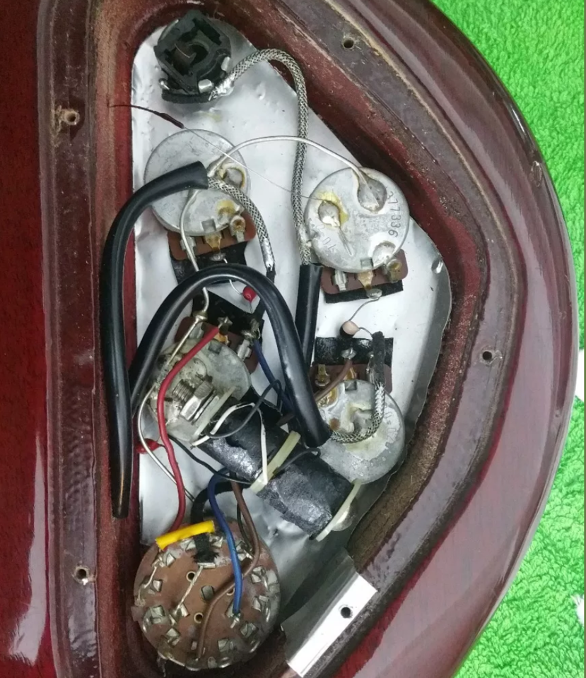

  • #1.309
Hallo zusammen, ich bin seit gestern stozer Besitzer eins Gibson EB-3 von ca. 1973.
Soweit ich und der Vorbesitzer es beurteilen können, ist das gute Stück im org. Zustand und
ich möchte das möglichst auch so lassen.
Die Potis kratzen ein bissl, was für mich noch i.O. ist und der 4-Weg Schalter läuft nach einer Behandlung mit Kontaktspray auch wieder gut. Nur die Klinkenbuchse scheint ausgeleiert zu sein. Ich habe zwar das Blech innen vorsichtig gebogen, so dass der Stecker etwas fester sitzt, aber der ganze "Kanal" ist etwas geweitet, so dass der Klinkenstecker leicht wackelt und dann knackt es schon mal deutlich.
1. Frage: ist das irgendwie noch reparabel, oder
2. Gibt es den org. Stecker noch zu kaufen, damit alles im "original" bleibt?
Bässte Grüße, Thomas
Reaktionen: Bassman135 und Talisker
  • #1.310
Erstmal Glückwunsch, sieht gut aus!
(Ein par Bilder mit dem ganzen Bass wären schön)
Ich glaube die Buchse ist nicht original. Ein Tausch gegen eine "normale" switchcraft schadet aber dem Wert auch nicht weiter. Man findet auch im Netz Bilder von unterschiedlichen Buchsen. Überhaupt wurde die Schaltung des EB-3 mehrfach überarbeitet. Wenn alles klappt und klingt wie Du es willst ist das doch schon was.
Soweit ich das sehe hast Du da eine Version nach 1973, da der Chocke vorher eigentlich immer in einem Gehäuse verbaut war.
Schau Dich hier mal um:
http://www.flyguitars.com/gibson/bass/EB3_schematic.php
Ansonsten würde ich einfach eine neue Buchse einbauen und die Alte einfach aufheben. Dann kannst Du die bei einem Verkauf beifügen.

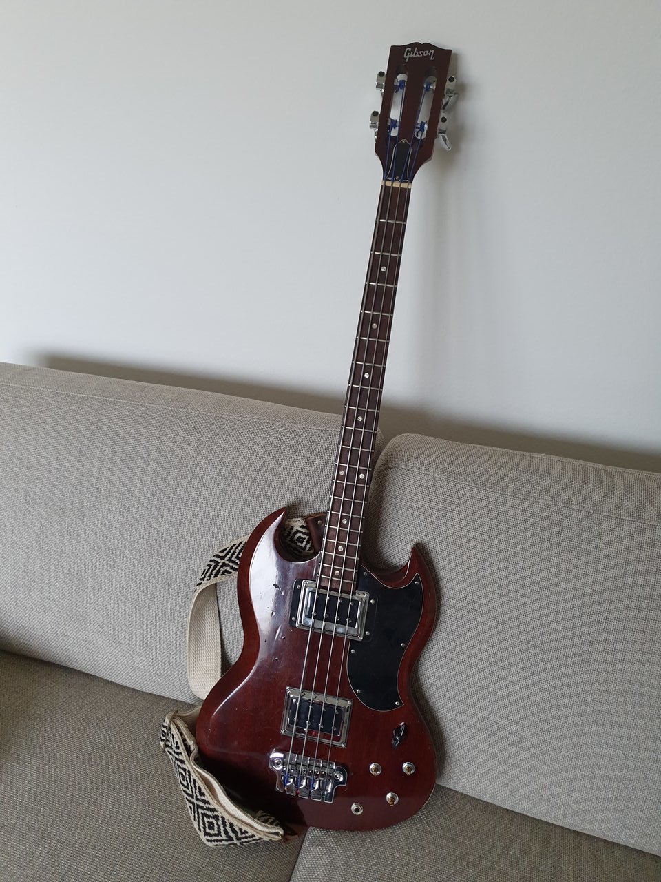

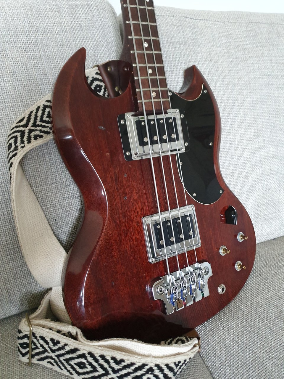

  • #1.311
Hier ein Bild, noch ohne Saiten.
Die aktuellen Saiten sind von Ibanez Micro Bass oder so ähnlich.
Ich tendiere zu Pyramid Rock Short N.....
Gruß, Thomas
Reaktionen: Bassman135 und Jogi68
  • #1.312
Ich müßte mal bei meinem nachsehen aber ich glaube die Buchse ist original so.
  • #1.313
Der sieht nach late 70ies aus. Dann kann das die Originale sein.
  • #1.314

Zuerst mal: Vorsicht mit Kontaktspray! Das Zeug ist sehr aggressiv; die Kontakte sollten nach der Behandlung gründlich gereinigt werden.
Zum Pflegen alter Kontakte, besonders bei wertvoller alter Technik, empfiehlt es sich schon, in das viel mildere, aber trotzdem gut funktionierende Caig Deoxid zu investieren - auch wenn viel teurer als gewöhnliches Kontaktspray ist.
Potis kann man bei Bedarf übrigens auch öffnen und die Schleifbahnen mit Alkohol reinigen, wenn das Kratzen überhand nimmt. Aber manchmal hilft es ja auch, sie ein paar Mal rasch hin- und herzudrehen. Die Buchse würde ich ebenfalls ersetzen und die Originalbuchse gut aufheben.
Die Pyramid Rockshort N sind zwar prima - aber probier doch mal GHS Brite Flats (das sind dicke Halfrounds) - da dürfte der Bass alles "wegpusten", und es sind trotzdem noch ausreichend Höhen da. Ich finde, die passen wunderbar zum Charakter des EB-3 und seiner Abkömmlinge.

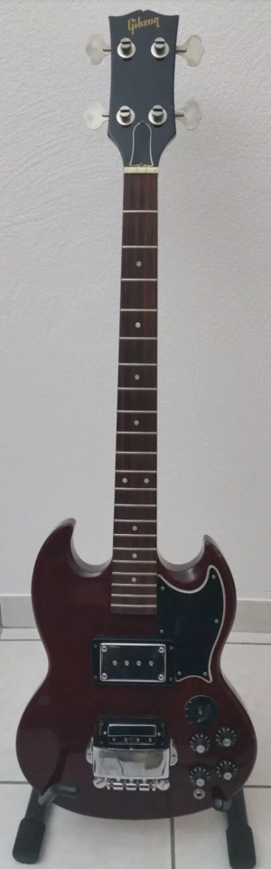

  • #1.316
Mein EB0 ist dafür nicht mehr original, beim Hals ein Curtis Novak EB-BSx2 (Humbucker), beim Steg ein BS-DS vom gleichen Hersteller.
Der Switch wechselt beim Hals-PU zwischen Nordspule, Out of Phase, Parallel, Seriell und Südspule. Die Potis sind V/V/T.
Eine unglaubliche Waffe!
Edit: Knöpfe für die Potis und Wahlscheibe für den Drehschalter hab ich noch keine, wenn wer was weiss ...
Reaktionen: DavidNesselhauf, matteagle, liquid87 und 3 andere
  • #1.317
... und er hat ne 2-Punkt-Supertone ... mit anderen Worten, er hatte noch die alte "Evertilt"-Brücke und nicht die fortschrittlichere 3-Punkt-Brücke.
Rein wegen der Optik würde ich dem Teil übrigens trotzdem Potiknöpfe spendieren :-)
Den Mudbucker vom Hals weggesetzt hat Gibson aber doch erst in den letzten Produktionsjahren, nachdem die Verkaufszahlen einbrachen?
  • #1.319
Irgendwas in der offenen Standardbauform würde ich nehmen. Nicht zu billig, weil bei den ganz billigen Teilen das Blech gerne mal nicht gut federt, sich über die Zeit verbiegt oder sich die Verbindung des Buchsenkanals mit den Kontaktblechen lösen kann.

Soweit ich weiß, ist der Klinkenbuchse nicht original. Das sollte ein Switchcraft-Modell sein.
