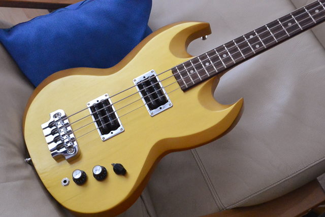

Ich muss wieder einmal ein Loblied auf meine letzte Neuanschaffung (den güldenen EB14) loswerden.
Das Ding klingt ja sooo genial, ist flexibel und liegt - mir - bestens in der Hand.
Jedes Mail die pure Freude, den spielen zu können. Gestern war wieder Probe mit dem "in-Ear" - Trio, und der hat Bass tönt einfach so genial ... fantastisch ... ich bin immer noch euphorisiert ... merkt man kaum, oder?

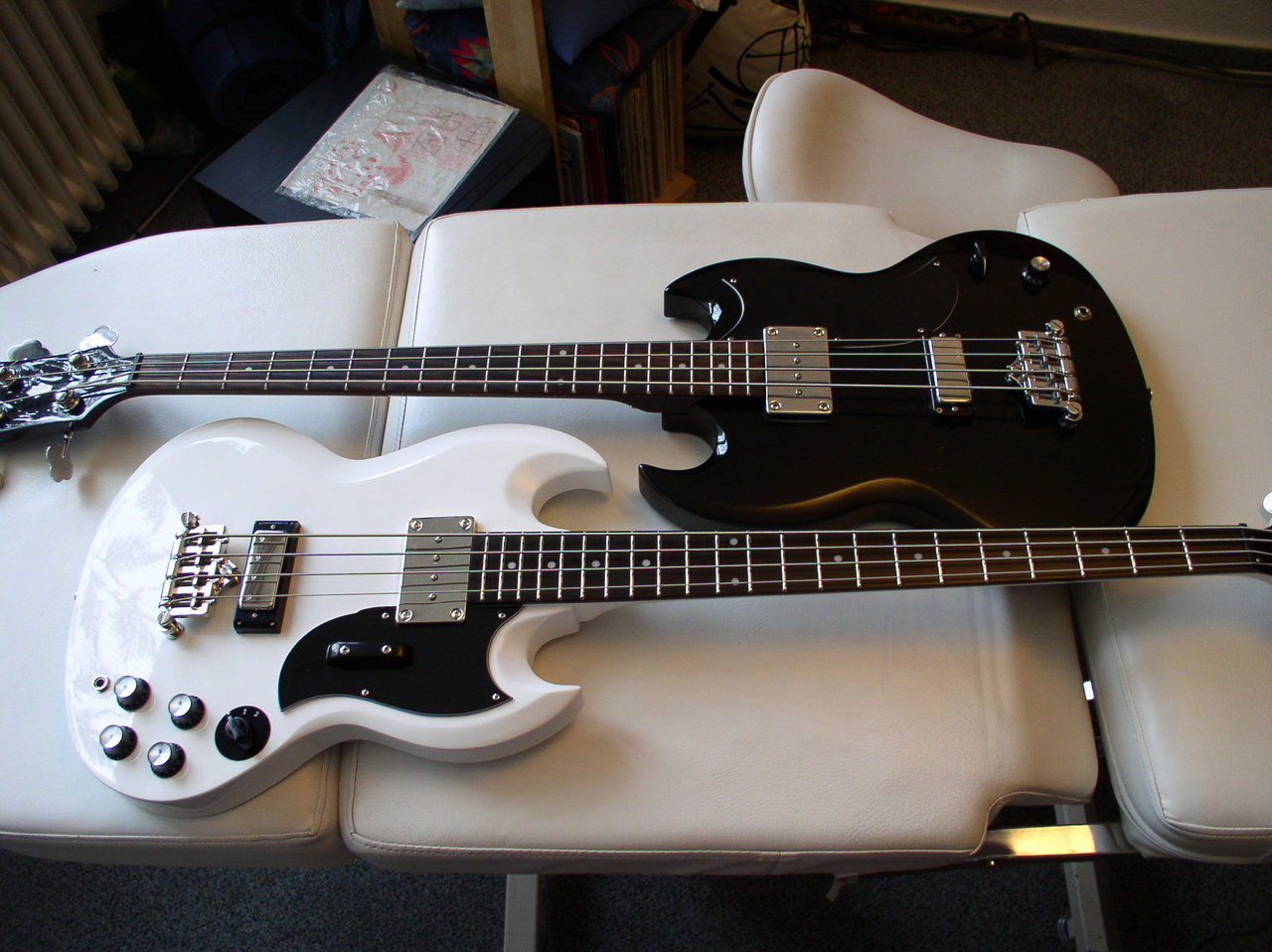

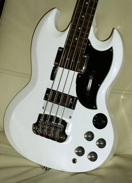

Hier ein umgebauter Epi EB-0 und ein noch nicht umgebauter Epi EB-3.
Gerade in Verbindung mit einem Mudbucker mag ich eigentlich den Minihumbucker in der Position eines MM-PUs oder dessen Stegspule. So sehr, dass ich das eigentlich bei allen Bässen umsetze.
Im EB-0 spielt ein Wilkinson Minihumbucker, und der Mudbucker ist wie von mir schon oft beschreiben modifiziert. Beim EB-3 habe ich den Minihumbucker weiter weg vom Steg versetzt und durch einen sehr heißen Custom-Mini von Bassculture ersetzt (2 Spulen mit je 7.5 kOhm und Alnico-Klingen als Spulenkerne).
An dieser Stelle macht sich aber euch ein normaler Gitarrenhumbucker ganz gut - vor allem die billigen China-Teile mit festen pole-pieces und einer Kappe ohne die 6 Löchelchen, oder ein Thunderbucker im Gitarrenhumbuckergehäuse. Wenn er nicht so leise wäre, auch ein GFS Doppel-Lipstick.
Der Wilkinson Mini ist übrigens etwas "badewannig" - er klingt tatsächlich auch in der stegnahen Position noch rund.
Dies entspricht auch der Anordnung im Gibson-SG-Bass, aber im Unterschied zu diesem mit ordentlichen Tonabnehmern.

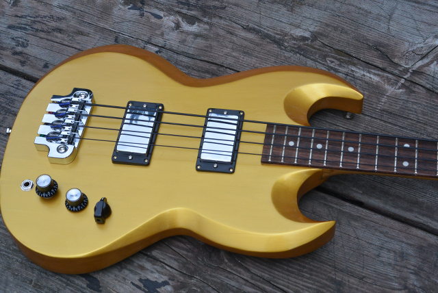

Ist meines Wissens die einzige Replacementbrücke für alte EB-0 ohne zu bohren, hab ich das richtig im Kopf?
nach meiner Kenntnis ja.
Gab es früher nicht mal eine Badass für diese Bässe? Wichtig ist ja vor allem der Saitenabstand - 16.5 mm ist schmaler als bei Massenware für Fender-kompatible Bässe.
Sind das zwei verschiedene Sorten Thunderbucker?
Das sind beides keine Thunderbucker. Die schwarzen PUs sind Doppel-Lipsticks von Guitar Fetish. Abgesehen vom Gehäuse sind die ähnlich wie Thunderbucker aufgebaut. aber etwas leiser (Alnico 2-Magnete, sind relativ schwach). Unter den Chromkappen verbergen sich gewöhnliche Gitarrenhumbucker mit festen Pole-Pieces; ganz billige Chinaware. Beide klingen wirklich gut, die Doppel-Lipsticks sind etwas "offener".
Positionen wie oben beschrieben: Hals im goldenen wie beim Mudbucker des weißen (auch wenn das anders aussieht) und Steg wie beim Sting Ray.
Reaktionen: Bassman135
