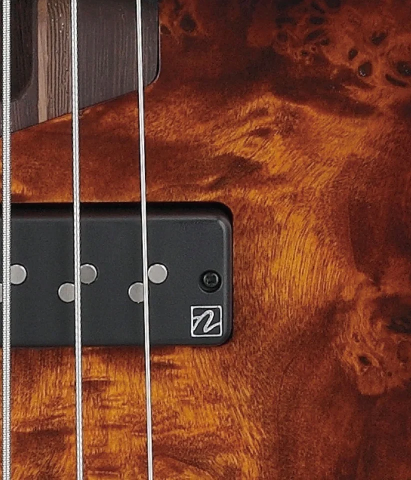

  • #5.505
Nee du. . Schau einfach mal bei Thomann auf der Produktseite nach.
Die hochpreisigen ab 1900 € haben die Big Single. Darunter die Fishman oder die Big Split oder noch günstiger die Bartolini.
Es sind ja auch keine originalen Nordstrand Tonabnehmer, sondern die werden von Ibanez hergestellt unter dem Nordstrand Label. Ob die Original Nordstrand anders/besser klingen, keine Ahnung??
Kommt drauf an. Die CND sind wohl in Lizenz, die mit quadratischen Silberlogo original.
In meinem EHB sind original Nordstrand drin.
Reaktionen: cfortner
  • #5.506
Das wären also originale?

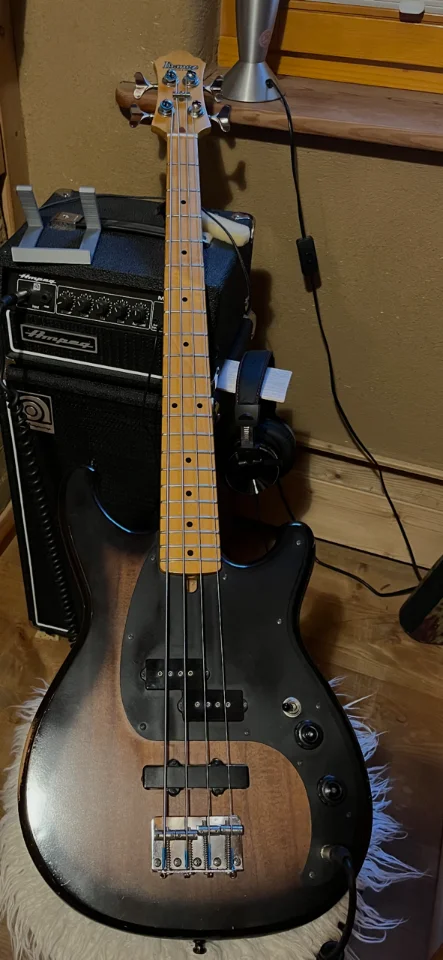

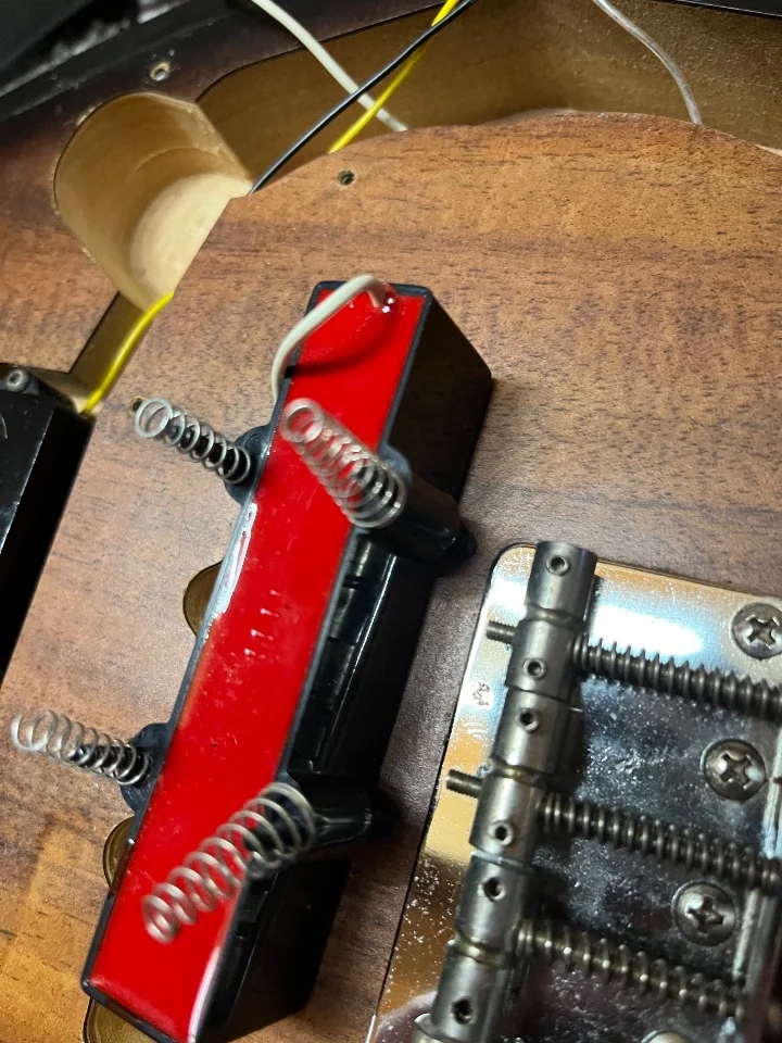

Moinsen,
habe vor ein paar Tagen einen Roadstar RB 600 von einem netten Verkäufer auf KA gekauft. Erst hat mich fast vom Kauf der nachgerüstete Bridge PU abgehalten… Bin nun sehr glücklich mit dem Kleinen und dem SUPERHALS!!
Der PU wurde wohl vor 20 Jahren von jemanden (gut) eingefräst. Leider keine Ahnung welcher Hersteller das ist.
Mir klingt der Bridge Pickup ein wenig dünn im Vergleich zum Super P4 - der knurrt ja wie die Hölle!
Meine Idee ist es an er Bridge den Super J4 zu verbauen - den finde ich aber nirgends …
Hat jemand einen zum Verkauf?
Welcher käme dem Super J4 sehr nah (sollte sichtbare Magnete haben?) und hat jemand so einen?
Kann wer den verbauten J identifizieren?
Merci …
Reaktionen: jogurt, hui, Jock und eine weitere Person

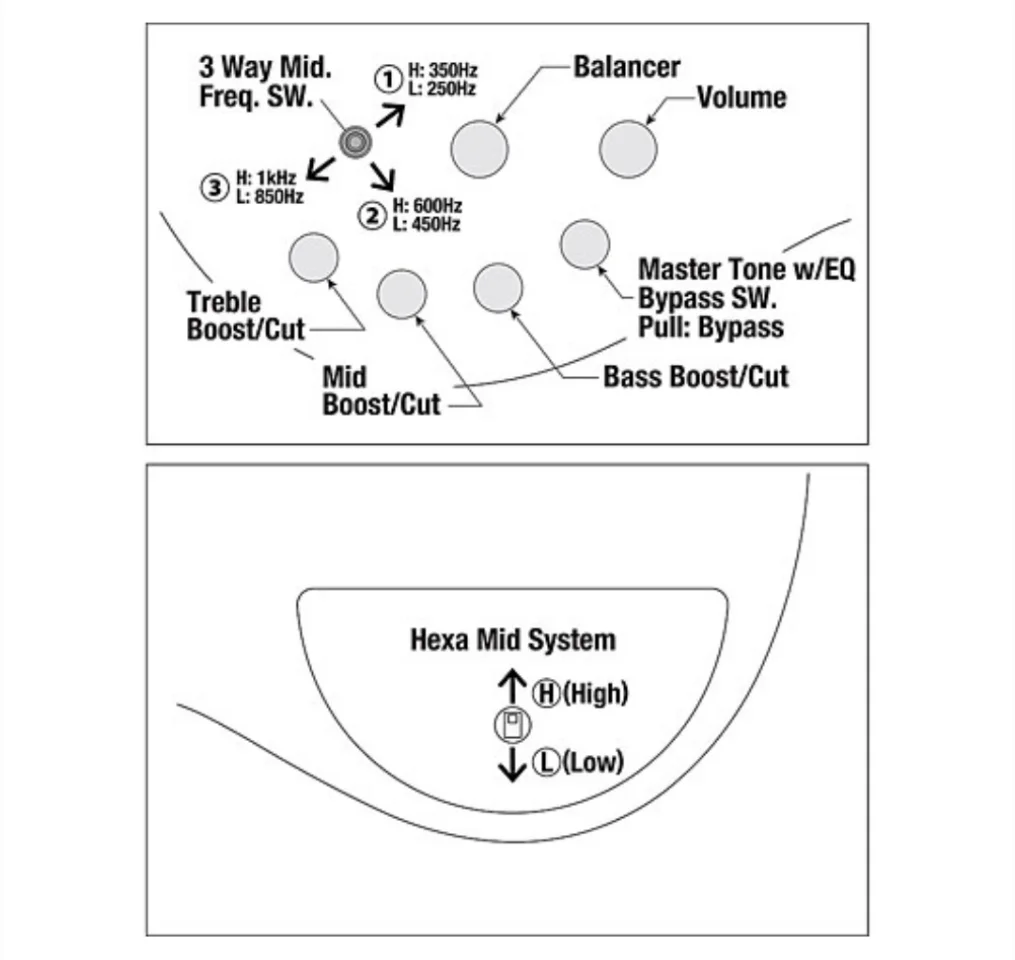

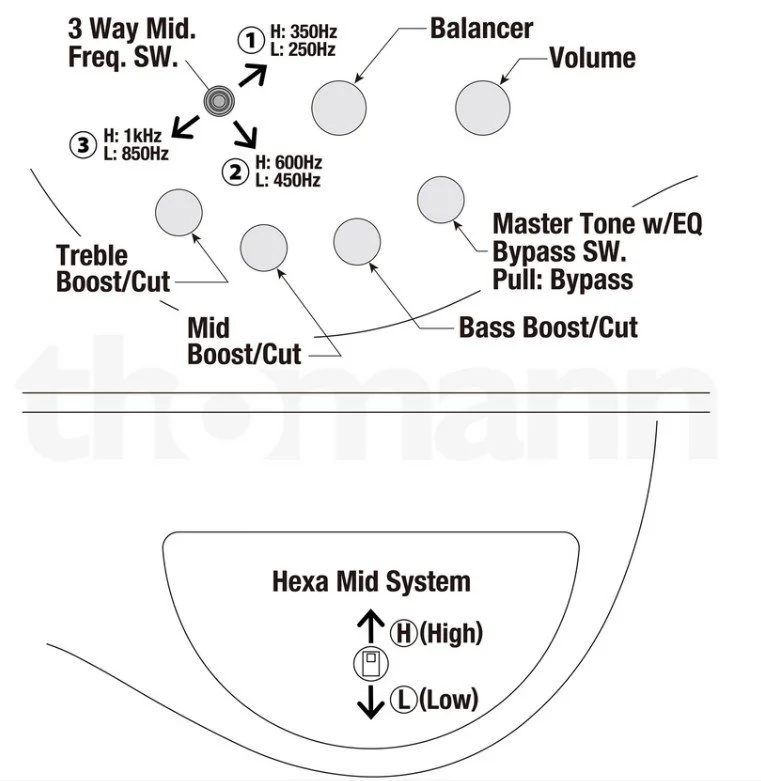

Wie ist die Reglerbelegung der neuen Elektronik?
  • #5.518
Ich bin da wohl empfindlich, weil einer meiner Üräume neben der Bahn liegt, da sind die Big Singles fast unspielbar. In ruhigeren Gefilden ist das natürlich anders, aber insgesamt sind mir persönlich alle Singles zu empfindlich gegenüber Einstreuungen. Der Bass ist auf jeden Fall wirklich Klasse, ich habe ja zwei ähnliche (siehe Avatar), ich mag Ibanez sehr, besonders Shaping, Gewicht und Bespielbarkeit des Halses in der SR-Serie.
Wir sind in einem alten Industriegebäude mit alten Leitungen.
Ich kenne das Leid ja von der Spector TonePump, die ich bei allen rauswerfen musste und durch die EMG BTC ersetzt habe. Das ging gar nicht.
Eigentlich wollte ich ja einen Spector Classic 5 haben, der ja vom Prinzip recht nahe an dem 3505 ist vom Konzept.
Hatte auch beide gleichzeitig hier und habe mich deutlich für den Ibanez entschieden.
Was die Japaner für den Preis bieten ist schon sehr ordentlich.
Die neue Elektronik hat ja eine passive Tonblende auch im Aktivbetrieb, so wie z.B. bei Sadowsky.
Das finde ich wirklich sehr gelungen und die verwende ich bei dem Bass auch sehr gerne.
Anbei ein Bild von der MP Seite. Da sieht man, was die Potis machen
Ich hatte ja vorher einen SR aus der Indonesien Premium Line. Der Japaner legt da wirklich noch eine ordentliche Schippe drauf in allen Belangen.

  • #5.519
Habe es gerade gefunden:
Das scheint mir sehr praxisnah und der passive Toneregler kombiniert mit dem Aktiv/Passiv-Switch hat mir immer gefehlt.
