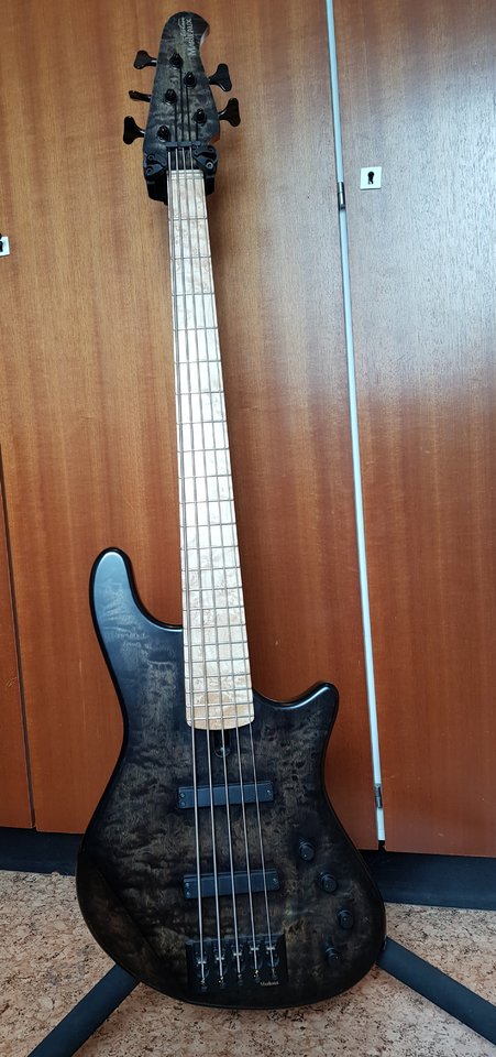

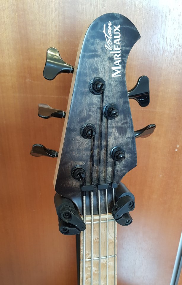

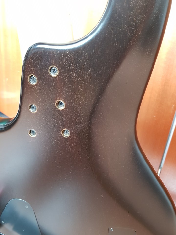

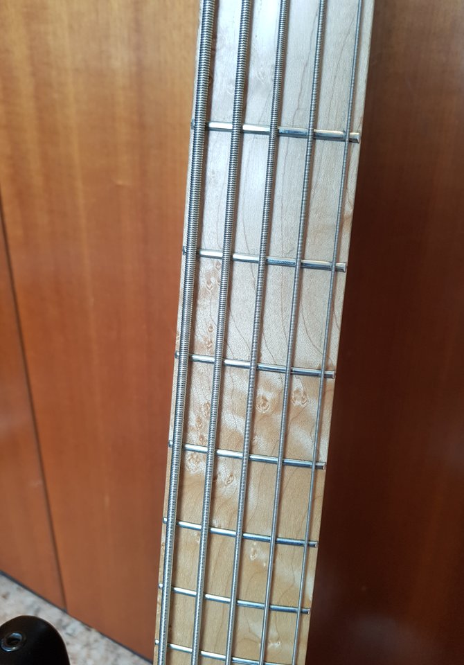

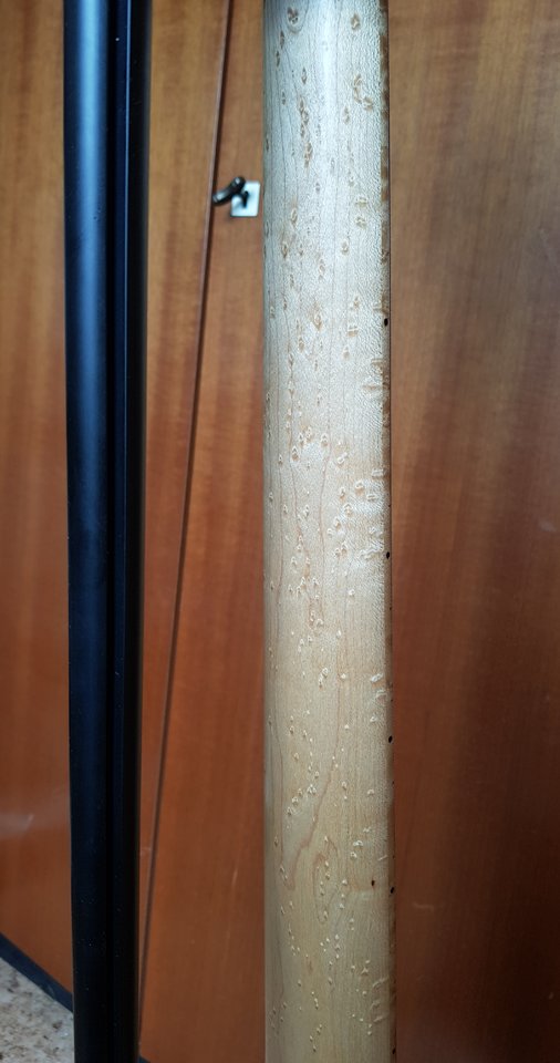

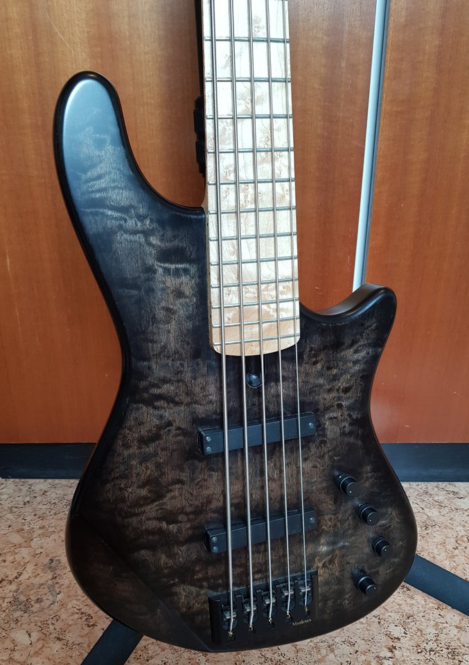

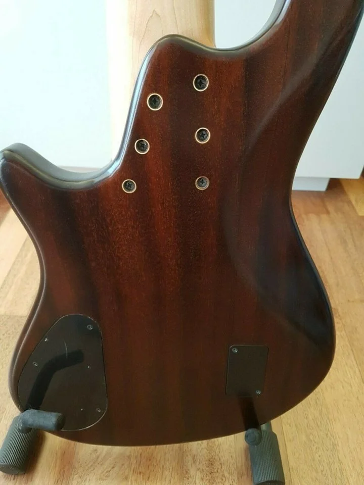

So, da bin ich wie versprochen, allerdings nur mit Bild und Wort. Audioaufnahmen stressen mich gerade und deswegen lasse ich die erstmal weg, muss mich ja nicht zwingen hier :engel:
Zusammenfassung: Ich bin von einem Mbass 6Saiter auf einen Votan XS 5Saiter umgestiegen. Und beide Instrumente machen im Grunde das, wonach sie aussehen und wie sie beschrieben werden, also keine Überraschung von mir: Steifer Singlecut mit unglaublicher Präsenz und tausend Möglichkeiten gegen einen geschraubten "Jazzbass" mit drei sehr brauchbaren Grundsounds(gar nicht so böse gemeint, wie es klingt).
Wenn ich ganz ehrlich zu mir selber bin, ist der Mbass das besser konstruierte Instrument. Er ist noch impulsstärker, kann die B-Saite besser bändigen, hat eine noch feinere Obertonstruktur, die Saitenlage war brutal niedrig einstellbar und das für mich ganz intuitiv. Handwerklich war der Mbass ein Kunstwerk. Alle Übergänge fließend, Halsbinding - ein Traum wo man hinsah. Aber so richtig habe ich bei dem Mbass keinen Wohlfühlsound gefunden - zu viele Möglichkeiten, die alle gut klingen, aber immer auch etwas speziell, nicht der typische Ebass-Sound.
Der Votan XS ist im Gesamtpaket eher was für die breite Masse und auch für mich, der erst am Anfang der Bassreise steht. Drei Wohlfühlsounds sind schnell gefunden:
1. Warmer NeckPU-Sound
2. JazzBass ähnlicher mittenarmer Sound
3. Bridgesound, der im aktiven EQ mit Bassboost richtig böse drückt und rotzt.
Generell verträgt der Votans XS bei meinen Wiedergabeketten etwas bass boost, dann blüht er erst richtig auf.
Dennoch merkt man am sehr ausgeglichenen, unspektakulären Obertonspektrum, dass man hier einen Marleaux spielt, auch die mögliche Dynamik, die das Instrument umsetzt, ist sehr stark ausgeprägt, aber (für mich zum Glück) nicht so stark wie bei dem Mbass. Die Optik ist für das, was da ist, wunderschön. Die Deluxe Decke und der Vogelaugenahorn sind wahnsinnig schön und super vielfältig je nach Lichteinstrahlung. Die feine Maserung des Dibetou-Bodys sieht beinahe aus wie eine Metallic-Lackierung, so feine Poren kommen durch die Beize. Da macht der Gerald wirklich wahnsinnig tolle, traumhafte Arbeiten. Aber das fehlende Hals-Binding vermisse ich tatsächlich etwas. Und so ein Schraubhals ist halt ein Schraubhals, da sind halt Schrauben im Instrument.
Was stört mich am Votan XS: Ich habe immer noch kein Setup gefunden, bei dem die Saitenlage an die des Mbasses ran kommt, also so niedrig ist, wie ich sie gerne hätte, ohne, dass es schnarrt. Wenn ich endlich mal Saiten finden würde, die mir länger als 2-3 Wochen gefallen, würde ich auch bei Gerald anrufen, ob er mir dabei helfen kann. Seine Werkstatt ist 30km bei mir um die Ecke. Bislang habe ich jedes Instrument für mich perfekt eingestellt bekommen, aber der hier ist irgendwie speziell. Ich vermute, dass der Halswinkel nicht ganz meinem Geschmack entspricht, wenn die Bundabrichtung einwandfrei ist, wovon ich bei einem Marleaux eigentlich ausgehe.
Soweit mein sehr kritisch klingender Eindruck - jammern auf hohem Niveau. Und wenn ich mal wieder mit Drummer irgendwo laut spielen könnte, würden mich viele Dinge vermutlich gar nicht so sehr stören - aber jeden Tag am Schreibtisch mit den Nachbarn im Hinterkopf, lässt einen das Instrument doch eigentlich nur mit angezogener Handbremse fahren.

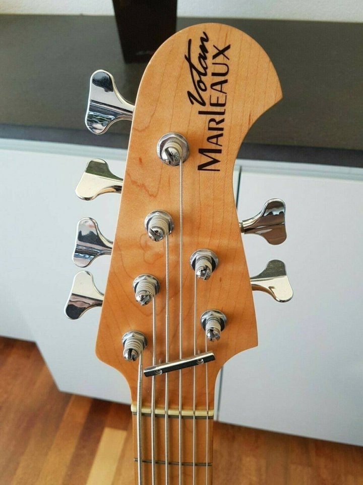

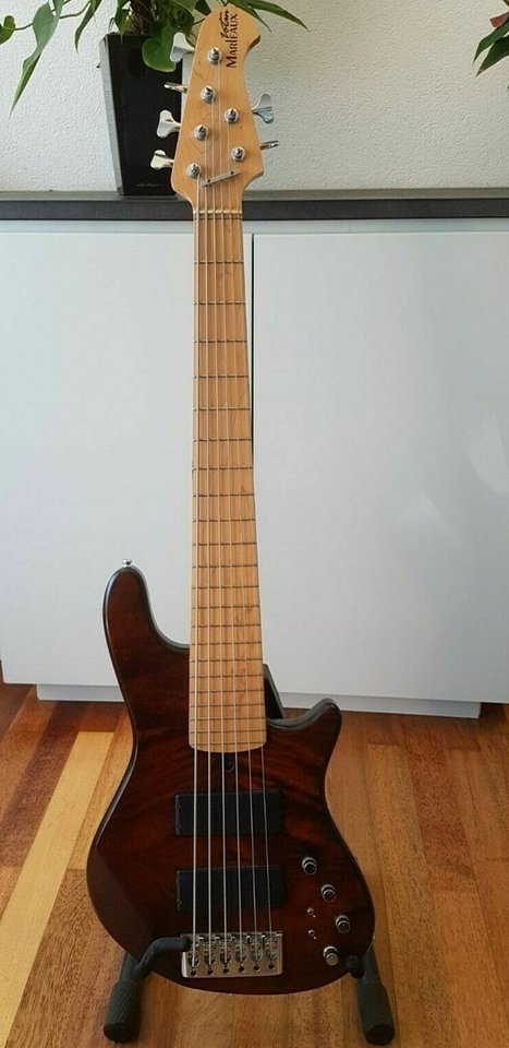

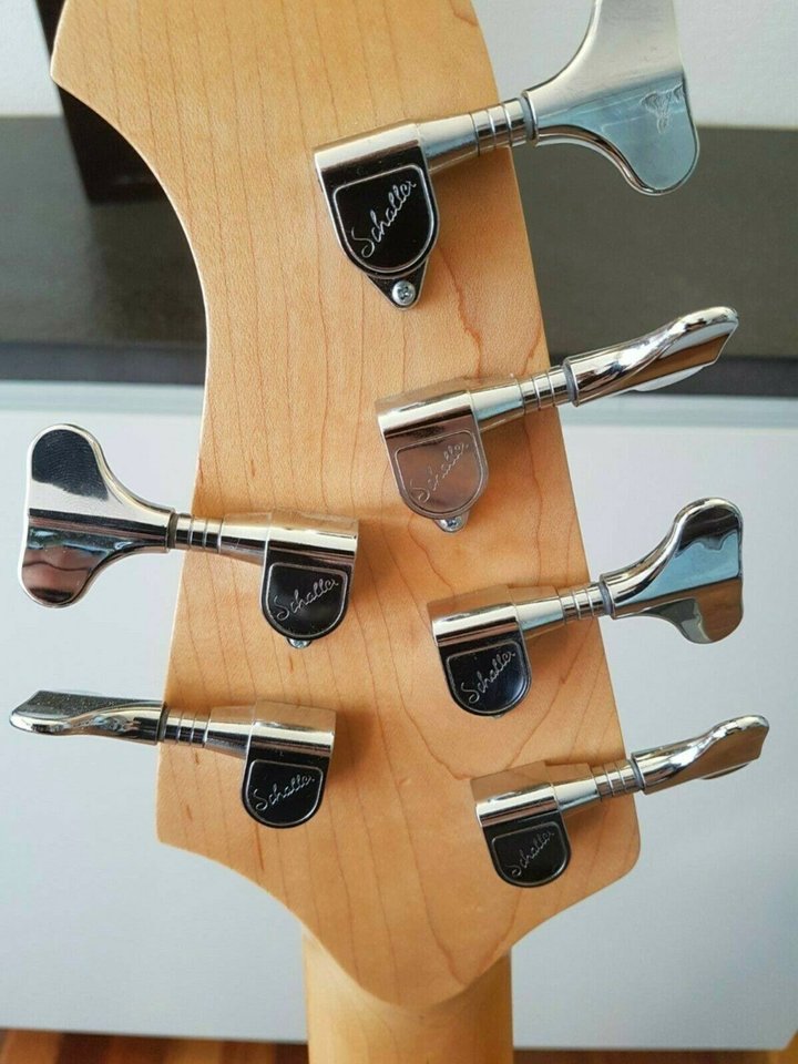

So, zu meinem ersten Marleaux. Eigentlich war ich an einem anderen 6-Saiter dran, Deal - Preis und Abholtermin - fest vereinbart, als der Verkäufer sich letzten Donnerstag nachmittag meldet - es gäbe jetzt doch noch einen anderen Interessenten - und über den Preis müsse man ggf. noch mal reden.xx(
Gegen 19 Uhr dann ruft @OutOfRosehome zum Bass-Small-Talk bei mir an, der mir freundlicherweis seinen Marleaux Consat 6-string für unsere akutelle CD-Produktion ausgeliehen hat. :great: Toller Bass, aber er verkauft ihn "nie", wie er sagte, und seine konkreten Gründe kann ich sehr gut verstehen. Würde ich an seiner Stelle wohl auch nicht.
Im Verlauf des Telefonats erwähnte ich u. a., dass mich sein 5-Saiter Votan auch sehr überzeugt habe, wobei vom Votan ja leider keine 6-Saiter angeboten würden, weil Gerald keine baut.
@OutOfRosehome meinte dann, vom Votan 6er existierten ganze 2 Exemplare, die Gerald Marleaux auf speziellen Wunsch des bekannten Bassisten Heiko Jung (Panzerballet, TAP uvm) für diesen gebaut habe. Er schickte mir dann ein Youtube-Link (Panzerballet), wo Heiko einen seiner beiden Votane 6 string spielt.
Während wir weiter plaudern gebe ich spaßeshalber mal "Marleaux" in die Ebay-Kleinanzeigen ein. Was poppt da auf an erster Stelle der Trefferliste auf? "Marleaux Votan 6-Saiter" zu verkaufen, "seinerzeit gebaut für Heiko Jung" ... Anzeige eingestellt kurz vorher, um 19:33!
Erstmal traue ich meinen Augen nicht, ist das Zufall? @OutOfRosehome vergewissert sich - stimmt, was für ein Zufall, und kanns auch kaum glauben. Vor allem der niedrige Preis macht uns beide stutzig.
Ums kurz zu machen, am Samstag habe ich den Bass (190 km entfernt) abgeholt und bin seit dem am Testen und Probespielen. Der Bass ist in sehr gutem, fehlerfreien Zustand und hat fast keine Gebrauchsspuren. Dibetou Korpus, One-Piece Maple Neck und Maple Griffbrett, Delano Humbucker (parallel, seriell, single coil), 2-Band Elektronik, Aktiv/Passic mit Passivblende, also hier keine besonderen Überraschungen. Neue Saiten waren allerdings fällig.
Ein echter Top-Marleaux "for the adult player", großer Body, breiter (Ahorn) Hals (kann 20mm Stringspace, Stringspace 18.5mm eingestellt, Gewicht 4.6kg). Großer, erwachsener Klang, extrem ausgewogen über alle Lagen und Saiten mit unglaublichem Bassfundament (da macht sich die Masse bemerkbar). Der breite Hals fordert eine gewisse Eingewöhnung, aber auch mein Bassline Custom 6 und mein Vigier Arpege 6 Custom haben auch recht breite Hälse... jetzt werd ich weiter testen, natürlich auch im Kontext und direkten Vergleich mit meinen übrigen 6ern...
Fotos und Fortsetzung folgen.

hier auf die Schnelle da ich noch keine Zeit hatte... hier mal was vom Votan 6

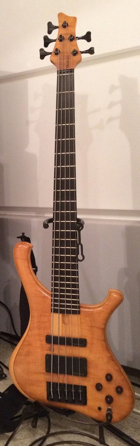

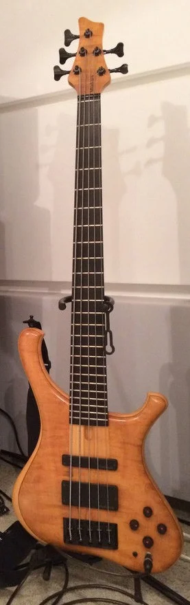

Hier mein 20 Jahre alter Bass. Er ist sowohl auf der Bühne als auch in den verschiedenen Studios ein sehr gerne gesehenes Instrument.

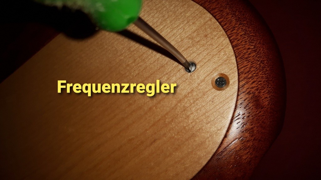

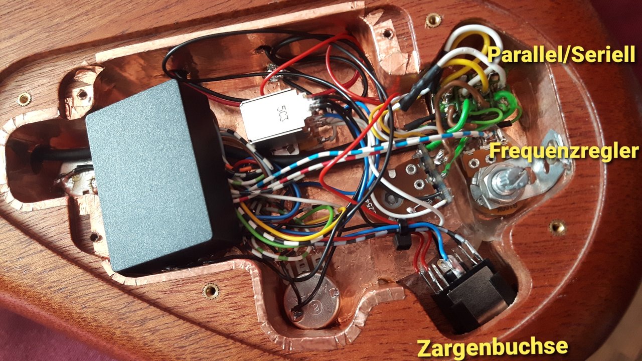

Ich hab meinem älteren Consat eine neue Delano verpasst, nicht weil die alte Elektronik schlecht gewesen wäre, sondern weil ich die passive Höhenblende vermisst habe. Bei der Gelegenheit habe ich gleich noch die schaltbare Mittenfrequenz mit dazu gebucht. Also jetzt andere Regelmöglichkeiten, der Sound ist im Prinzip geblieben.
  • #535
Lass Dich nicht von den auf der Abbildung ersichtlichen vier (4) Potis irritieren. Es ist ein Push-Pull-Poti sowie ein doppelstöckiger Poti vorhanden. Die Regel-und Blendmöglichkeiten sind sehr vielfältig. Auch ist er von aktiv auf passiv umschaltbar. Außerdem hat er einen PU-Schalter (seriell, single coil, parallel).

Wahrscheinlich eine Behn/Marleaux. Auf Wunsch verbaut Gerald aber auch andere. Der Votan hat auch schon die neuere Elektronik drin. Ich weiß nicht, wann Wolfgang Behn seine EQs überarbeitet hat. In meinem "neueren" Consat 6er (Bj. 2011/2012 glaube ich :gruebel:) war schon eine bessere drin, als in meinem alten Consat 6er aus Ende der 90er.
Der Unterschied zwischen den Bässen war krass. Der alte Consat klang leblos, mumpfig, lahm, usw , wenn msn ihn mit dem neueren verglichen hat. Ich hatte erst die Bartolinis in Verdacht und sie gegen Delanos (wie im neueren verbaut) getauscht. Das hat aber klanglich nur wenig gebracht. Die Elektronik kam (zum Glück) nicht mit dem Pegel der Delanos zurecht und ich bin zum Klaus Noll gefahren, um mir eine TCM 3PM anfertigen zu lassen, damit ich sie passend einbauen kann. Klaus hatte auch etwas "gestaunt" über die verbaute Elektronik... ;)
Nachdem ich die Noll eingebaut hatte, gibt sowas von "das Licht auf", das ich echt von den Socken war. Der Bass klang frisch, blitzschnell, direkt, voll, usw... ein ständiges Reglerdrehen war von da an vorbei (hab nie nehr was an den Regler-Einstellungen geändert, außer ggf PU-Blende), da der Sound einfach passte... :)
Jetzt klang allerdings der neuere Consat nicht mehr ganz so geil im Vergleich mit dem alten Consat... :O! Klar was dann passierte... ;) Der neuere Consat bekam auch eine Noll TCM 3PM verpasst und auch er klingt besser als vorher, wenngleich der Unterschied nicht ganz so krass war.
Eine Sache hat mir aber klar zu denken gegeben: Mit den original Elektroniken habe ich spätestens nach 8 Wochen die Saiten wechseln müssen, da sie tot klangen. Seit dem Wechsel bleiben die Saiten min 6 Monate drauf und selbst dann klingen sie noch brauchbar... :O!
Das ist kein Witz.... Das hört man auch von snderen, die eine alte Behn/Schack/Marleaux-Elektronik ausgewechselt haben. Diese Elektroniken "verschlucken" jede Menge Tonsubstanz...
Ich habe nach dem Elektronik-Wechsel sogar die alten (angeblich abgespielten) Saiten wieder aufgezogen und die waren noch top und machten noch 4 Monate im Schnitt.... ;)
Hier Bilder nach dem Umbau meiner Consat 6er mit einer Noll TCM 3PM (3-Band mit parametrischen Mitten), bei der der Frequenzregler im E-Fach verbaut wurde...
