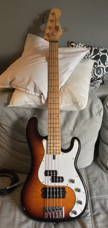

Ein fröhliches Moin Moin an alle. Da möchte ich mich mit meinem Jake 5a+ doch auch hier einreihen: Erlekorpus mit Ahorndecke, Ahornhals und -Griffbrett, Delano Pickups und Glockenklang Elektronik. Derzeit besaitet mit Thomastik JF345, was ihm in meinen Ohren verdammt gut steht.

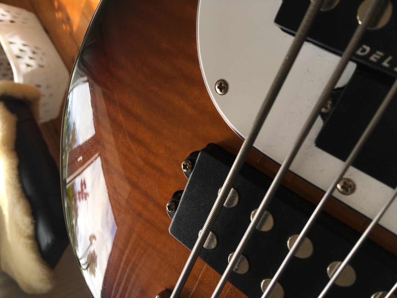

Hier noch als Ergänzung, was man im vorherigen Foto nicht so gut sieht: Die schöne Maserung der Ahorndecke.
Und der M-PU scheint ja sogar in der 'Originalposition' zu sein. Sehr schön!
  • #990
Ja, in der Tat scheint er das. Ist mir bisher gar nicht aufgefallen :D. Den Bass habe ich nämlich so wie er ist, weil er mir gut gefiel und eine Remineszenz an meinen ersten Bass ist, aus dem Shop bestellt.
EDIT: Soundmäßig ist er aber auch quasi the best of both worlds, jetzt wo ich so drüber nachdenke.
