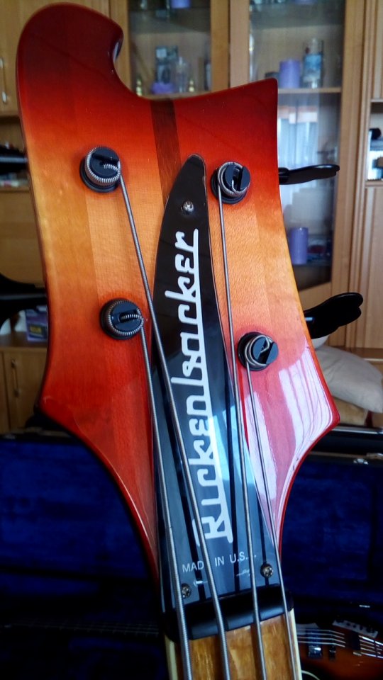

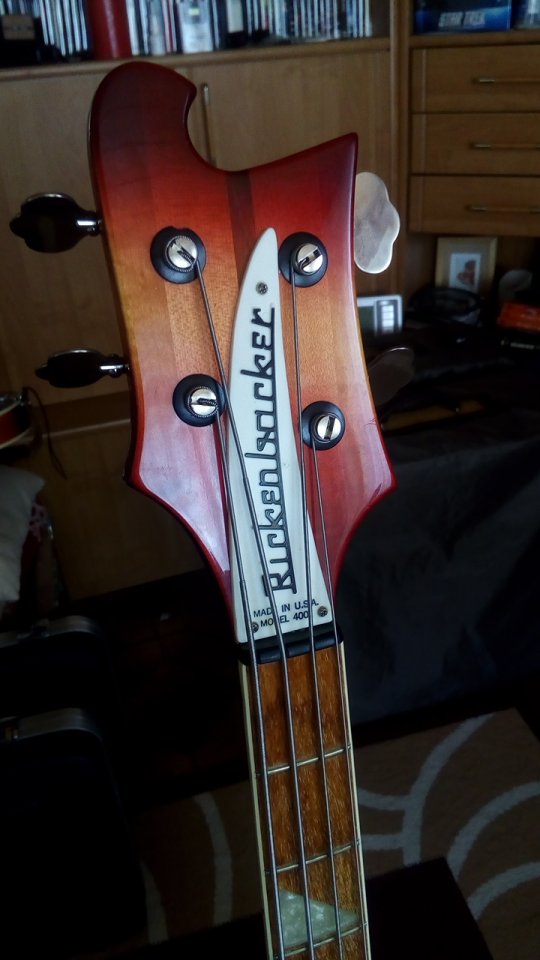

Na, das ist doch super! Kann es sein, dass auf dem Foto gar keine Buchsen montiert sind:
page-1482
img_20160819_083801-jpg.92800
  • #29.564
Das sieht da halt so aus, als ob die zu klein sind -wenn denn überhaupt vorhanden :O!
  • #29.565
Doch,da sind kleinere Buchsen dran.Die gehören aber zu den Hipshot Tunern.
Du mußt Dir das Bild ansehen,welches ich weiter oben gemacht habe.Post Nr.29624 ;-)

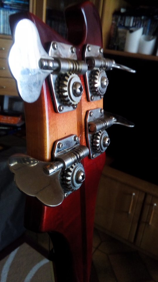

So ich habe den ersten Teil erledigt.
Die alten Mechaniken und das TRC sind wieder drauf.
Ich musste allerdings doch die schwarzen Plättchen drunterlegen,weil sonst ein Luftspalt dazwischen gewesen ist und die Mechaniken nicht gehalten haben,als ich die Saiten stimmen wollte.
Was mich noch ärgert ist,daß einige Schrauben im Holz durchdrehen.Da hat jemand ganze Arbeit geleistet und kein Feingefühl gehabt :(!.
Ich weiß jetzt auch,warum da neue Mechaniken draufgemacht wurden.Die alten laufen sehr schwer.
Da macht es schon Sinn,neue drauf zumachen.Außerdem laufen die auch links herum(?).Warum auch immer.
Aber das hatte mir Sonic beim Kauf ja schon gesagt.
Dann kommen halt eben neue drauf.

  • #29.566
...die schwarzen Unterlegplättchen waren bei den alten Klusons immer drunter, sonst scheuert die Übersetzung am Holz.
Reaktionen: soundcity5150

  • #29.569
das muss so...die alten mechaniken laufen gegen den uhrzeigersinn, die plasteplättchen müssen da drunter und die ringe waren zeitweise schwarz und zeitweise verchromt. dein 80er sollte schwarze ringe haben, haben mein 78er und mein 79er auch.die gängikeit kann man einstellen, mechaniken säubern, bißchen fett drauf, mit der schraube die gängikeit einstellen, da muss nix neues drauf!
  • #29.570
Jawoll,das sie falsch herum laufen,hast Du erzählt ;-).
Ich wusste halt nur nicht,daß die schwarzen Plastikbuchsen,zu denen gehören.
