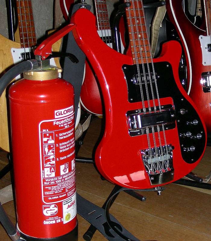

Ich spendiere mal ein Bildchen :

auch zwei Schrauben in der Bridge... ist das bei den Achtsaitern serienmäßig?
  • #31.377
Daaaanke Schrotty! Einfach ein herrliches Pärchen auf dem Foto.

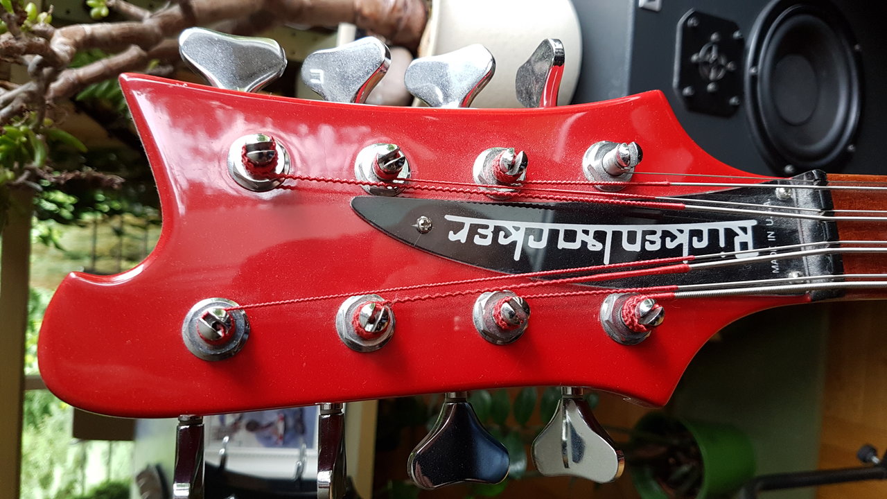

Der Vollständigkeit halber hier noch der obere Teil im Breitformat.|)

Die Kopfplatte sieht nicht nach Flascheöffner aus. :embarrassed:
