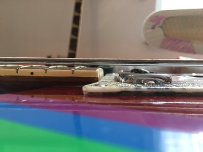

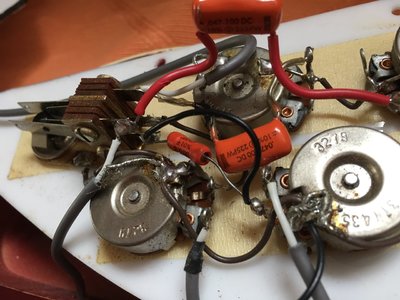

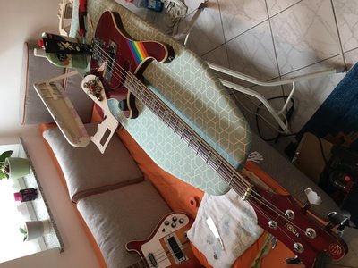

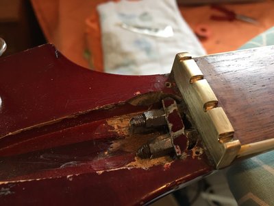

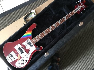

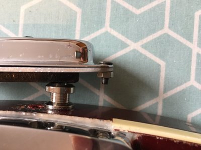

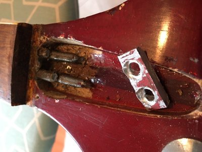

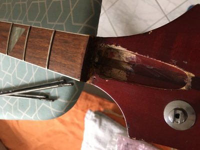

Irgendwer hat Hellmut Hattler gesteckt, daß ich Rick-Hälse kann...(gell, Nicklas!?). So bin ich nun mal wieder zu einem neuen Projekt gekommen!:-P Der Hals ist zwar nicht viel Banane, aber auf jeden Fall verbesserungswürdig. Interessanter Weise hatte der Bass auch noch den Kastrier-Kondensator am Bridge PU, habe ich sofort reversibel gebrückt, da kam so richtig Knurr, Spitzigkeit und Druck in den Sound!bass-guitar Dann mal die Schräubchen des Chrome-Covers des Neck PU versenkt und den Neck PU auf Maximum hochgeschraubt... noch mehr Druck. Noch die Poties gereinigt und hier und da ein bisschen nachgelötet...so, das wars erst mal mit der Elektronik. Dann habe ich mich mal an die Stahlstäbe gemacht: Die Stahlstäbe an den Muttern und dem Schiffchen waren mal wieder heftig verdengelt (hatte vorab ein paar Pics vom Hellmut bekommen). Mit viel Gefühl und Vorsicht die Muttern abgeschraubt und das Schiffchen rausgezogen, dann die Stäbe gezogen. Waren stark verhärtet-verwachst, aber die Gewinde sind noch gut und alles andere lässt sich richten...Hier noch mal ein paar Pics aus dem OP.

Beeindruckend, da bleibt mir echt die Sprache weg.Bitte weitere Fotos von der Instandsetzung/Einstellung/Restauration.

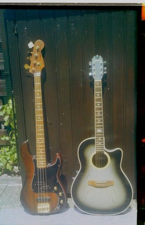

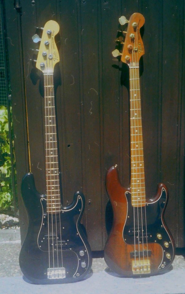

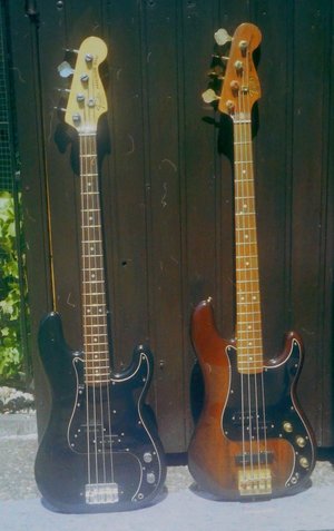

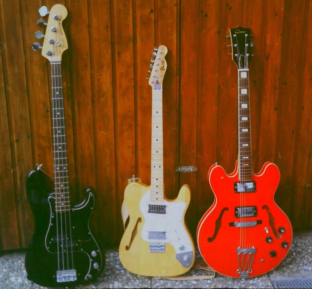

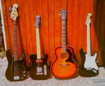

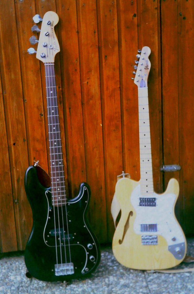

Hach... die berühmten Gartenbilder... das waren noch Zeiten.
...... bei unserem (ersten) RMH mit kleinerem Garten waren "Gartenbilder" nach meinem (heutigen) Geschmack nicht so umsetzbar, da waren's halt Gartenschuppenfotos (seinerzeit allerdings leider ohne vorhandene Ricks!) wie nachstehend..... :D:bier: Damals war ich/wir durch den Hauskauf finanziell noch ziemlich "klamm".........
Nicht ohne Grund musste ich ab 1985 viele teure Instrumente zwecks anstehender Hausfinanzierung "versilbern", darunter u.a. drei RICKs . Das tat mir seinerzeit ziemlich "weh", war aber unumgänglich!
Man beachte bitte auf dem ersten/letzten Foto meine seinerzeit noch unter schwarzer Farbe "begrabene" HOHNER The Prince, die ich wieder so gut es ging restauriert habe....... Die habe ich seit nunmehr seit 1990!

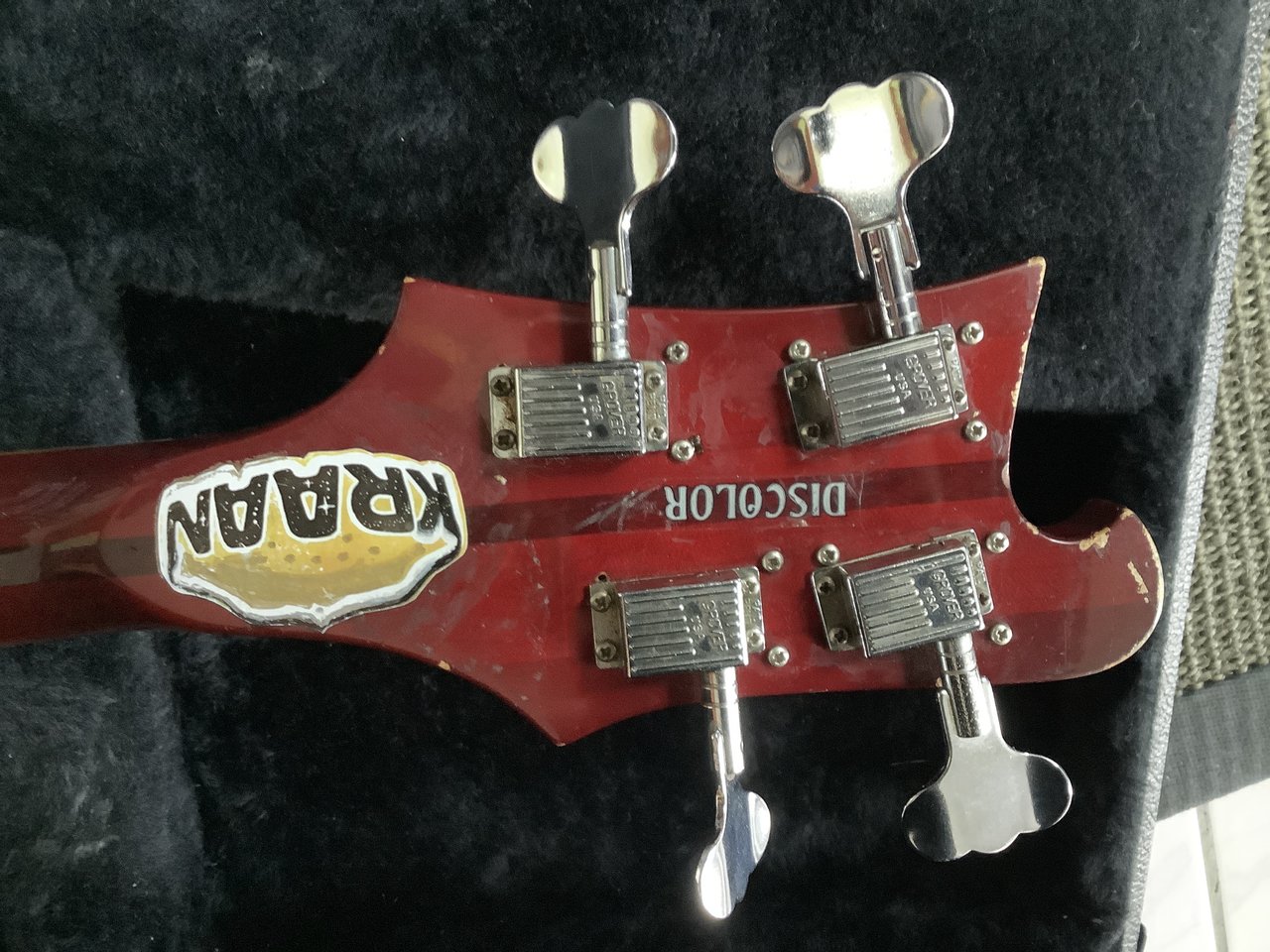

Heinpete, sag mal, welches Baujahr ist der Kraan-Rick denn? Die Grovers sind ja nicht Original an dem Bass, oder? Sieht so aus, als wären die mal getauscht worden!?

👍Danke Dir Niklas, für das interessante Projekt! Ja, der HH-Bass ist schon etwas verbasstelt. Laut Buchsenplatte sollte es ein früher 1975er sein (OD= 04/75). Die Grover sehen nach Austausch aus, könnten aber auch wieder so eine Übergangslösung von ˋ74 auf ˋ75 gewesen sein.Ich werde mal nach Clover-Löchern auf der Rückseite der Kopfplatte suchen. Vom Gewicht her und der Massigkeit der Hörner, des Bodies und des Halses ist es eher ein ˋ75er. Niklas, Du bist jederzeit auf ein Bier , oder 2 , oder...hier eingeladen! Bin ja aktuell im Homeoffice.

Ich meine mich erinnern zu können, dass ich auf Fotos von der Rückseite der Kopfplatte Clover-Löcher erkennen konnte. Ist ja eigentlich auch egal, hauptsache der Bass wird wieder! Und da mache ich mir bei dir echt keine Sorgen. Das mit der Bier/Basseinladung hört sich super an.
Jep, das sieht so aus:

:rolleyes:Ich frage Hellmut mal ob ich das richten soll, den Lack hätte ich und die ungenützten Löcher wären auch schnell wieder zu...
...aber es hat ja auch Mojo und Wiedererkennungswert...🤔
