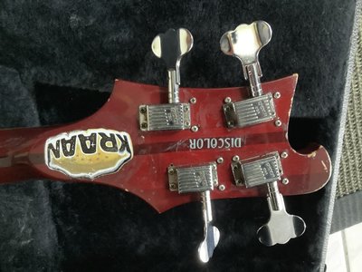

Dann ging es weiter mit der Rückseite der Kopfplatte...

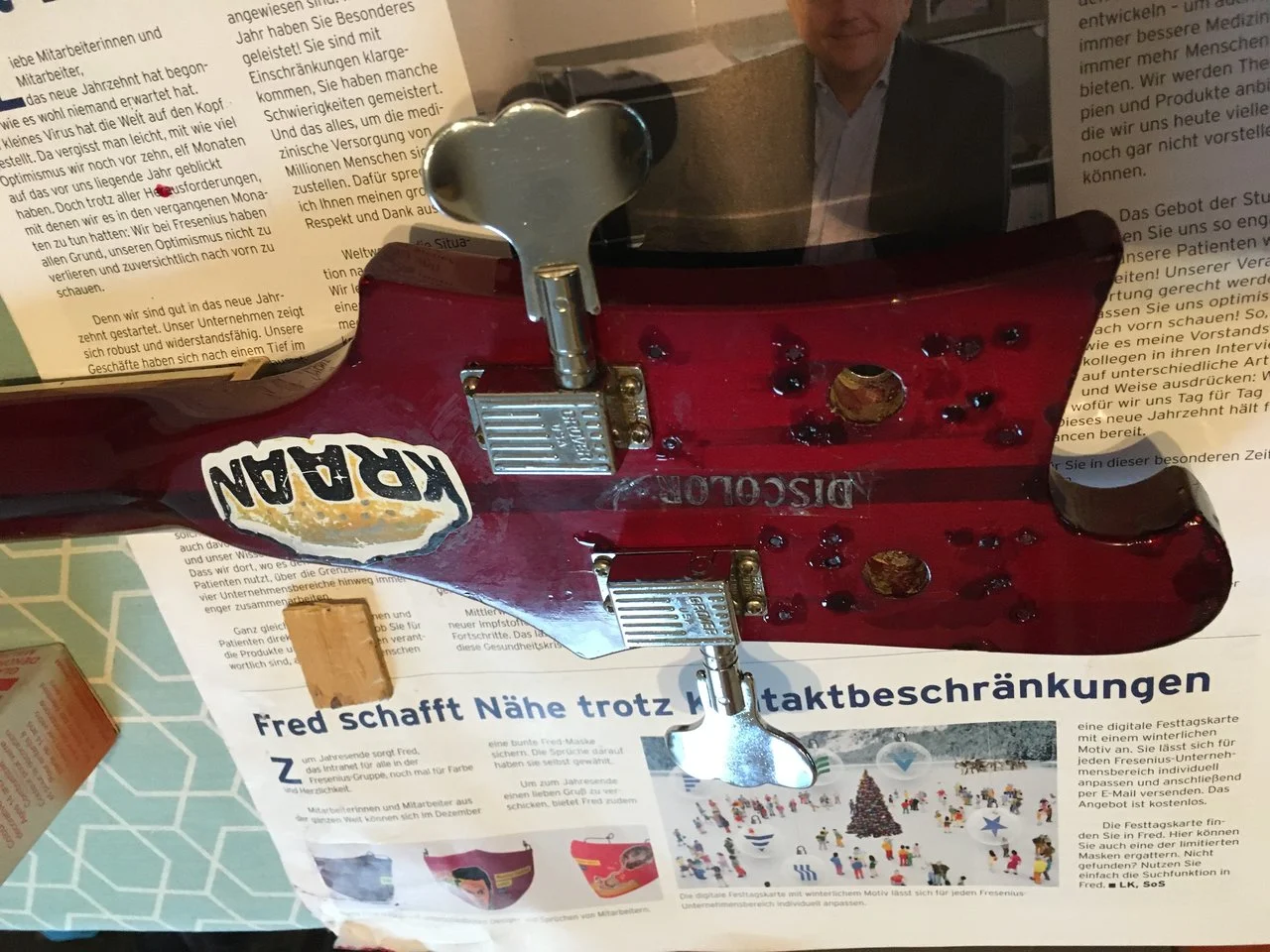

Hellmut hatte mir erlaubt die Tuner zu richten. Für den "Schweizer Käse" kann ich nichts. Aber mit Zahnstochern bekommt man das wieder hin. Zum Drüberlackieren und Touch up nehme ich gerne Tauchlack, da er sich gut in die verschiedenen Farbtöne mischen lässt und beim Polieren leichter wieder runter geht als der Poly-Lack von Originalfinish. So kann man den Flickenteppich wieder etwas ansehnlicher machen. Hier ein Bild vor dem Polieren:

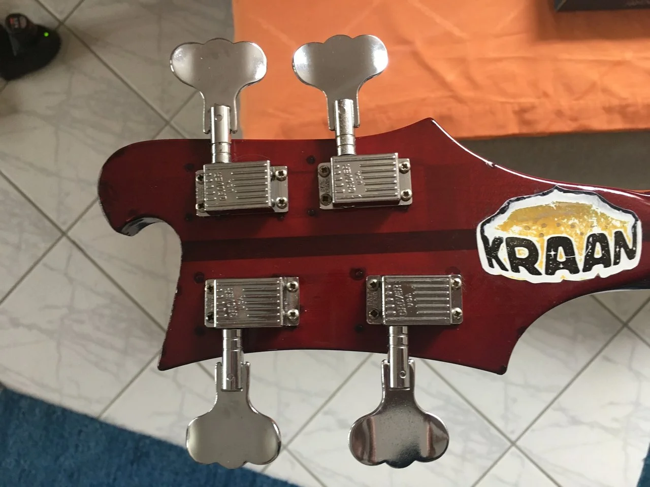

Die Sticker und sonstige Individualisierungen lasse ich natürlich unangetastet...
Dann heute noch den Sattel gesäubert, poliert und wieder eingeklebt (Uhu Hart). Jetzt ist erst mal wieder Feierabend und der Lack kann in Ruhe trocknen.

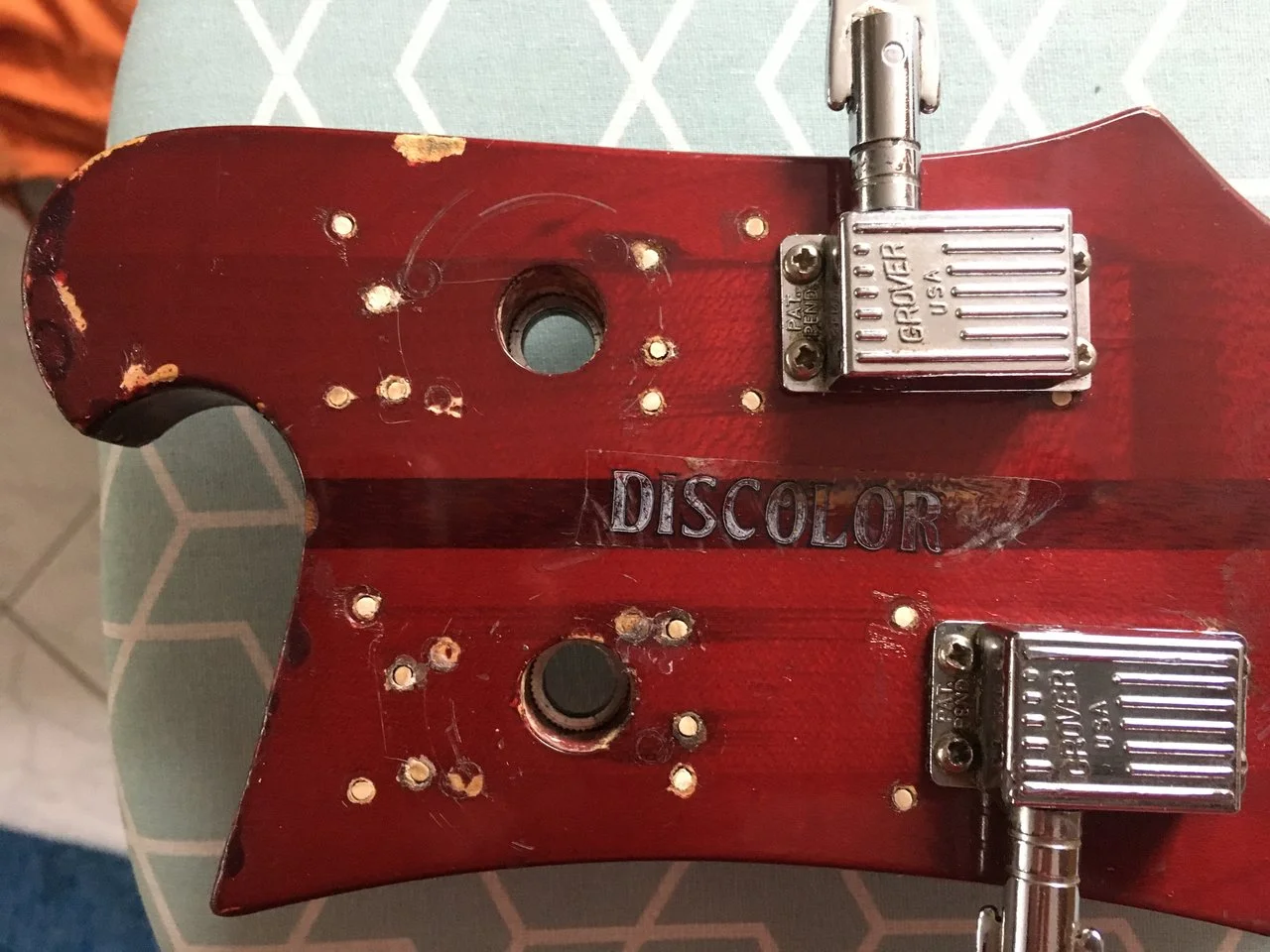

...so, es ging weiter, etwas schleppend...das Wetter am Wochenende war zu schön um drinnen zu werkeln.
vorher:
und nachher:
leider hatte sich der "Discolor"-Sticker durch das Polieren etwas discoloriert , da habe ich ihn lieber entfernt...hoffentlich kein Fauxpas!?:II

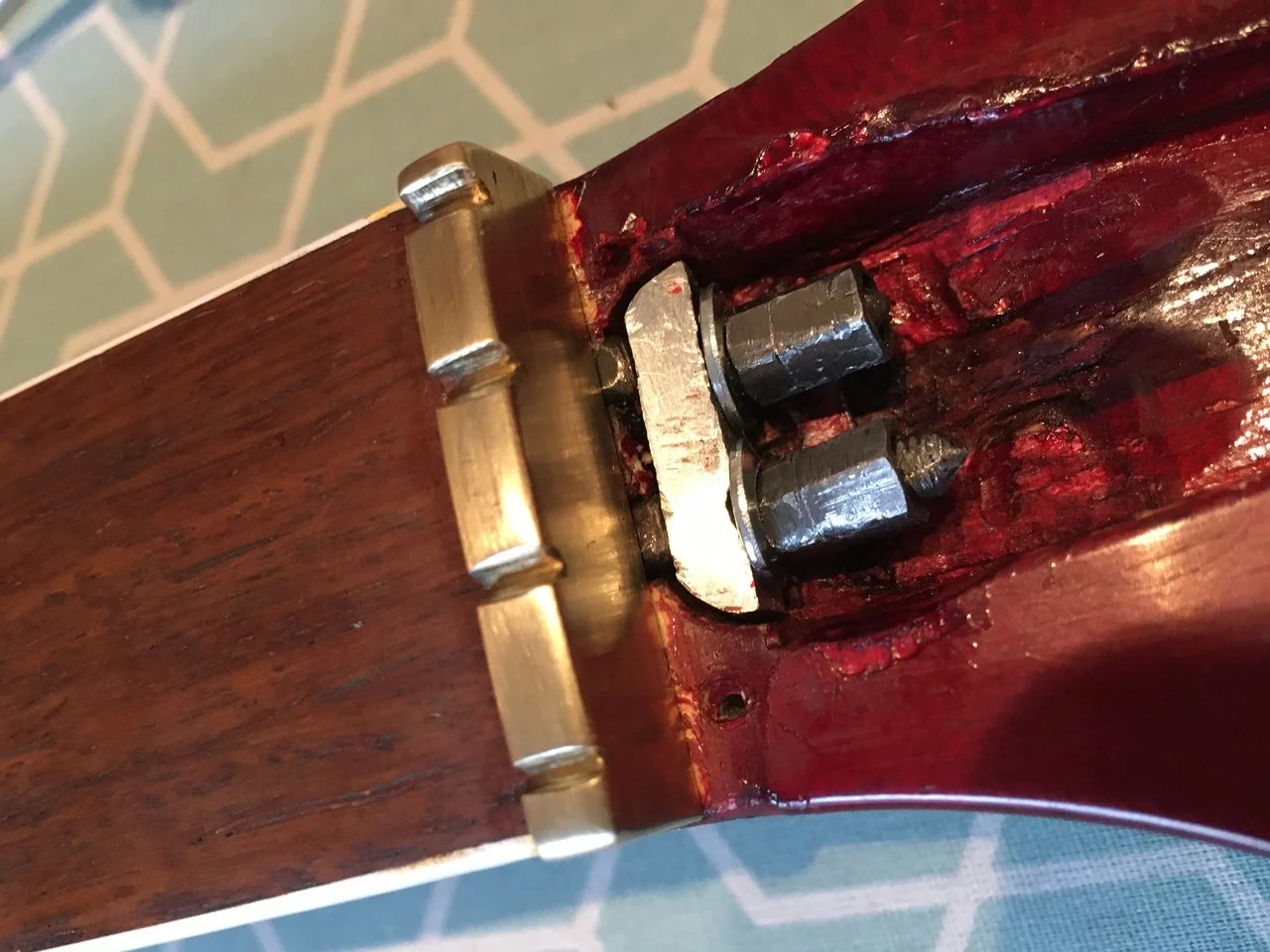

Bünde sind jetzt an den Enden auch gehämmert und ggf. mit Sekundenkleber fixiert. Griffbrettholz, dort wo es an den Bünden ausgerissen war, ebenfalls fixiert.
Wenn jetzt die Front polliert ist, kommen die Rotos drauf, der Hals wird eingestellt und dann kann er zum Bündeabrichten.
