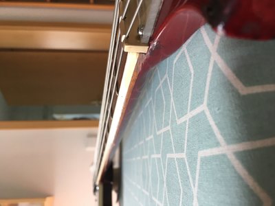

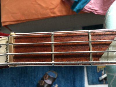

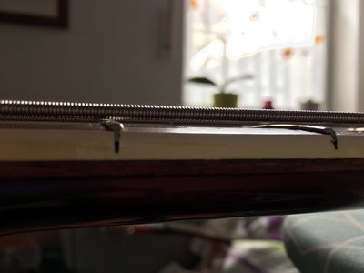

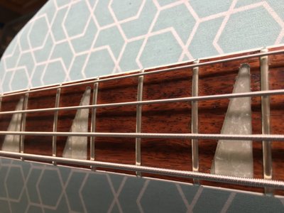

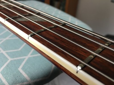

...so, Hellmuts Rick ist heute, nach 14 Tagen "Warteschleife", vom Gitarrenbauer (Markus Lauer-Wieczorek, Musikladen Eberstadt) abgeholt. Der Mann hat eine Spitzenarbeit abgeliefert, herzlichen Dank!!!
Die extrem fetten und hohen Bünde sind hervorragend abgerichtet, so daß auch eine niedrigere Saitenlage schnarrfrei spielbar ist (zumindest für meine Spielweise :rolleyes:).
Die Enden der Bundstäbchen sind prima entgratet und machen Slides in der Handinnenfläche verletzungsfrei, wobei das Binding nur minimal angeschliffen wurde.
Dazu dann demnächst ein paar Detailfotos.
Jetzt wird noch das Griffbrett mit Stahlwolle poliert und geölt, noch ein paar kleine Schönheitsfehler behoben und dann tritt der Rick vor dem Wochenende wieder seine Heimreise an.
PS: Wie dreht man hier die Pics in die korrekte Orientierung?
Reaktionen: EggHead, Schrotty, soundcity5150 und 7 andere
  • #32.687
Super mach echt Spass das zu lesen!
  • #32.688
Und dann ein Pic vom glücklichen Helmut mit dem Sahneteil wär ein Bomben Finale
Reaktionen: coolbasser
  • #32.690
...nun die bald letzten Fotos. Die Bünde sind blitzblank und die Saitenlage, wie schon beschrieben klasse (hoffentlich auch für Hellmut!?), die Sattelkerben der D- und G-Saite habe ich noch etwas runtergefeilt, da die Saitenlage für die ersten 3 Bünde doch etwas unangenehm hoch war. Das Griffbrett ohne Schmodder, leider auch ohne Lack, aber frisch eingeölt, hat nun einen schönen Schimmer und sollte erst mal gegen schweißige Finger gut geschützt sein. Die Trussrods reagieren auf jede Schraubendrehung und können ggf. noch etwas entspannt werden, falls der Hals zu gerade sein sollte. Der Rick ist jetzt 100% bundrein mit den Roto Swingbass 66 (45-105) eingestellt und der Sound überzeugt mich (muss die auf meinem Rick bei Gelegenheit auch mal wieder ausprobieren...meine Blue Stiels haben mehr HiFi-Sound, die Rotos etwas mehr Mitten und knurren mehr).
Morgen gibt es dann noch ein Abschlussfoto vor der Rücksendung.
