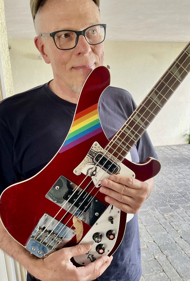

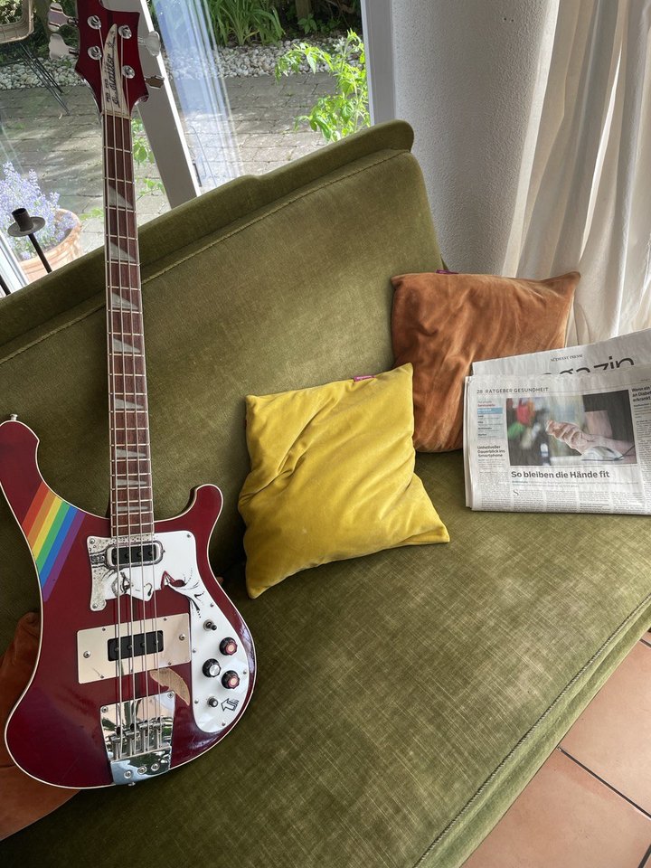

...die ersten Rückmeldungen von Hellmut: 1) Leider rutschte der PU-Wahlschalter wohl immer wieder in die Mittelstellung zurück, vielleicht hat er was durch den Transport abbekommen. Habe ihm dann erklärt, daß man die Metall-Laschen der Kontakte etwas beibiegen kann um in allen Positionen mehr Halt zu bekommen. Hat wohl geklappt. 2) Die Saitenlage war für die etwas härtere Gangart von Hellmut zu niedrig eingestellt, (hatte mich vom geraden Hals dazu verleiten lassen) aber lässt sich ja nachstellen sowie die Oktavreinheit (gelle El Rabino!? :D ) Sonst konnte Hellmut noch kein Urteil abgeben, da der Bass noch nicht am Amp war.
Bin mal gespannt was er dann sagt!? Zum Abschluss noch ein paar Fotos von Hellmut aufgenommen als der Rick ankam.
